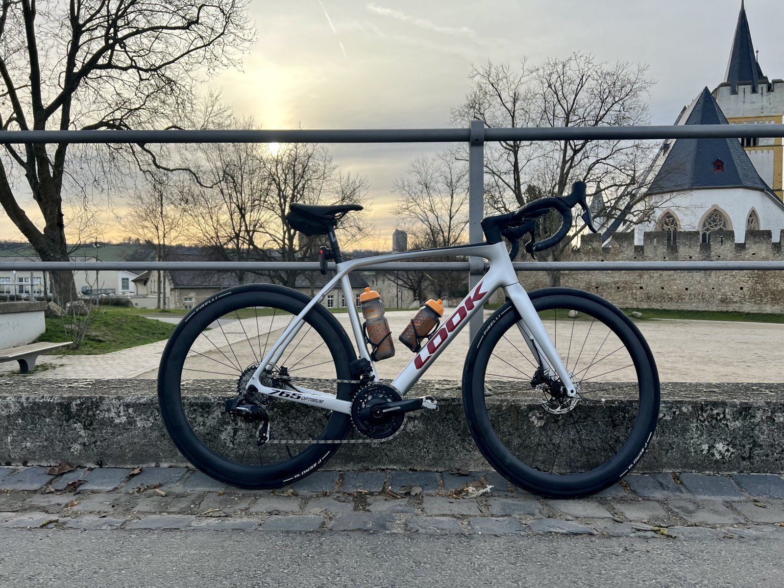

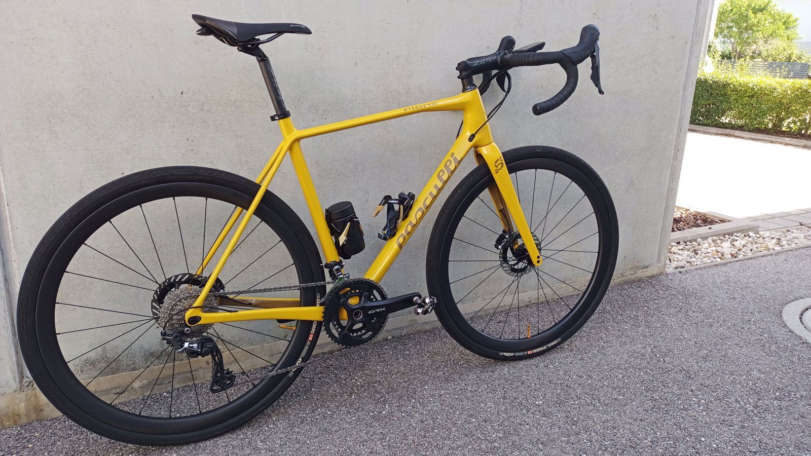

Mögt ihr vielleicht mal Bilder von euren Rädern mit dem Laufradsatz posten (bei Lotte111 natürlich erst wenn er da ist)? Überlege ob ich ihn mir bestelle.
Gern.
