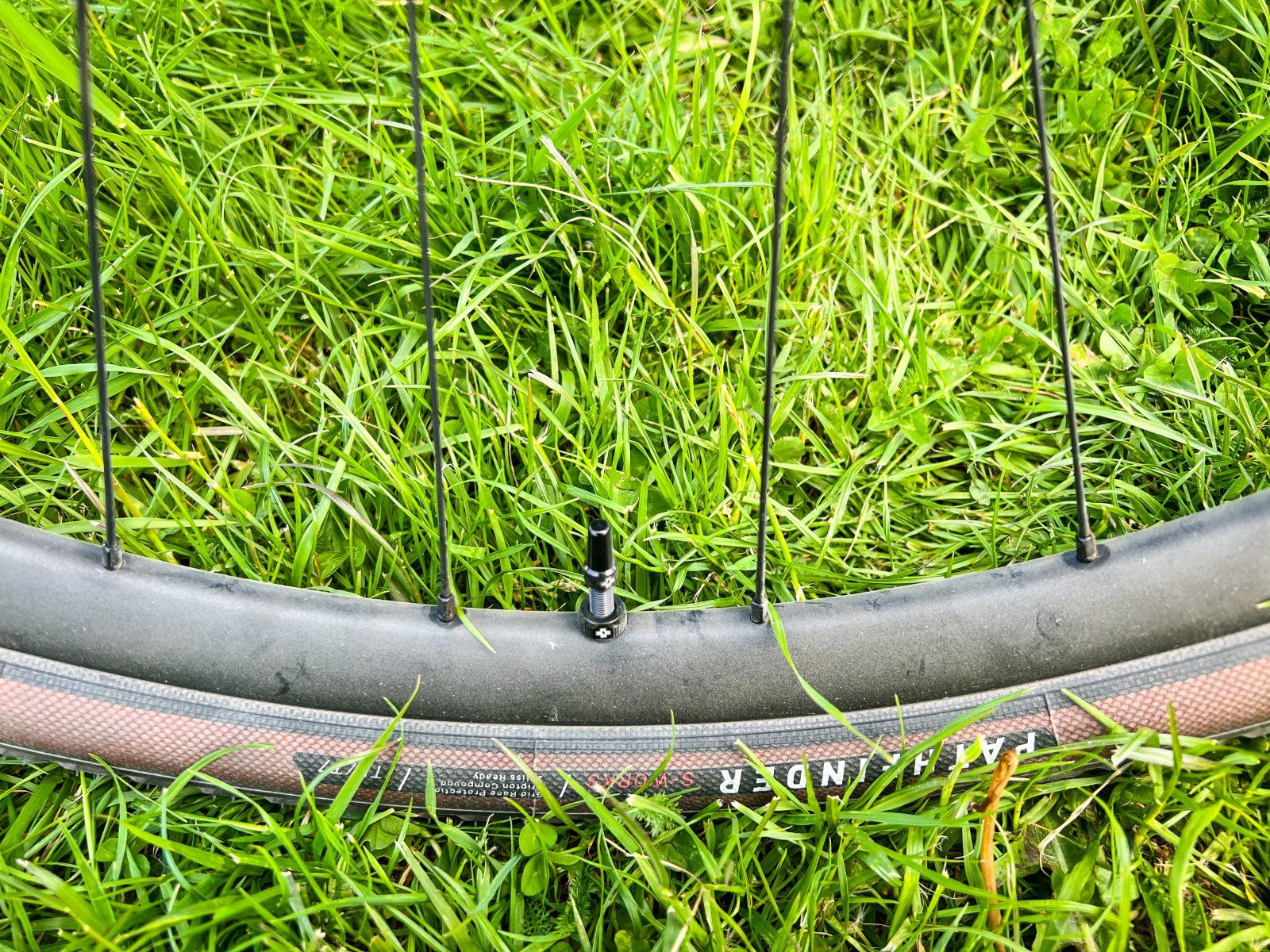

Ich liebäugele gerade mit dem hier
Ob der etwas taugt weiß ich nicht. Optik mag ich schon mal. Mit den Fade Naben auch schön leise😜

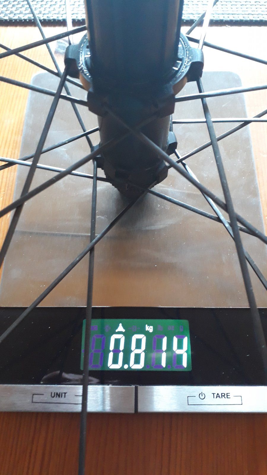

Ich kann die GravelCarbon35 von Hexenwerk Laufräder aus Berlin wärmstens empfehlen. 35mm hohe Hookless-Felge mit 25mm Innenmaulweite.
Aufgebaut mit Aivee Classic Naben aus Frankreich, 28H für mehr Reserven, Sapim Messerspeichen, 1480 Gramm.

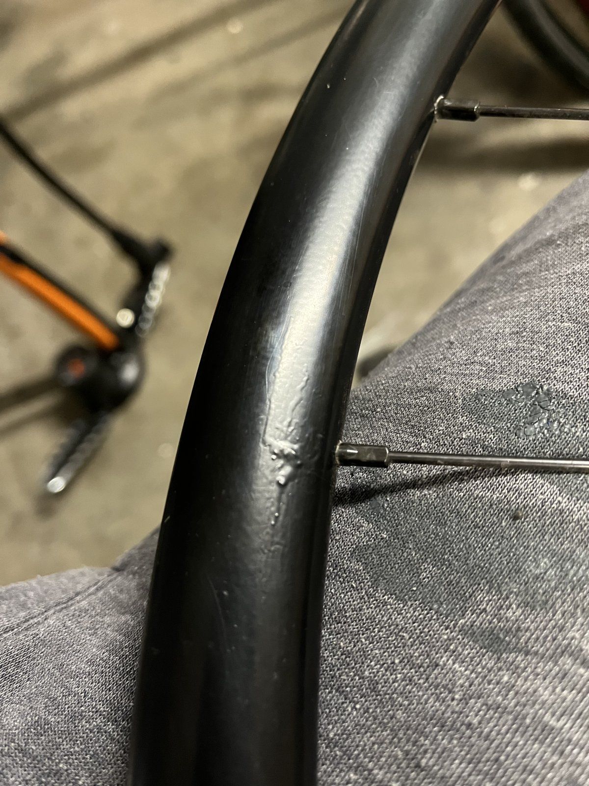

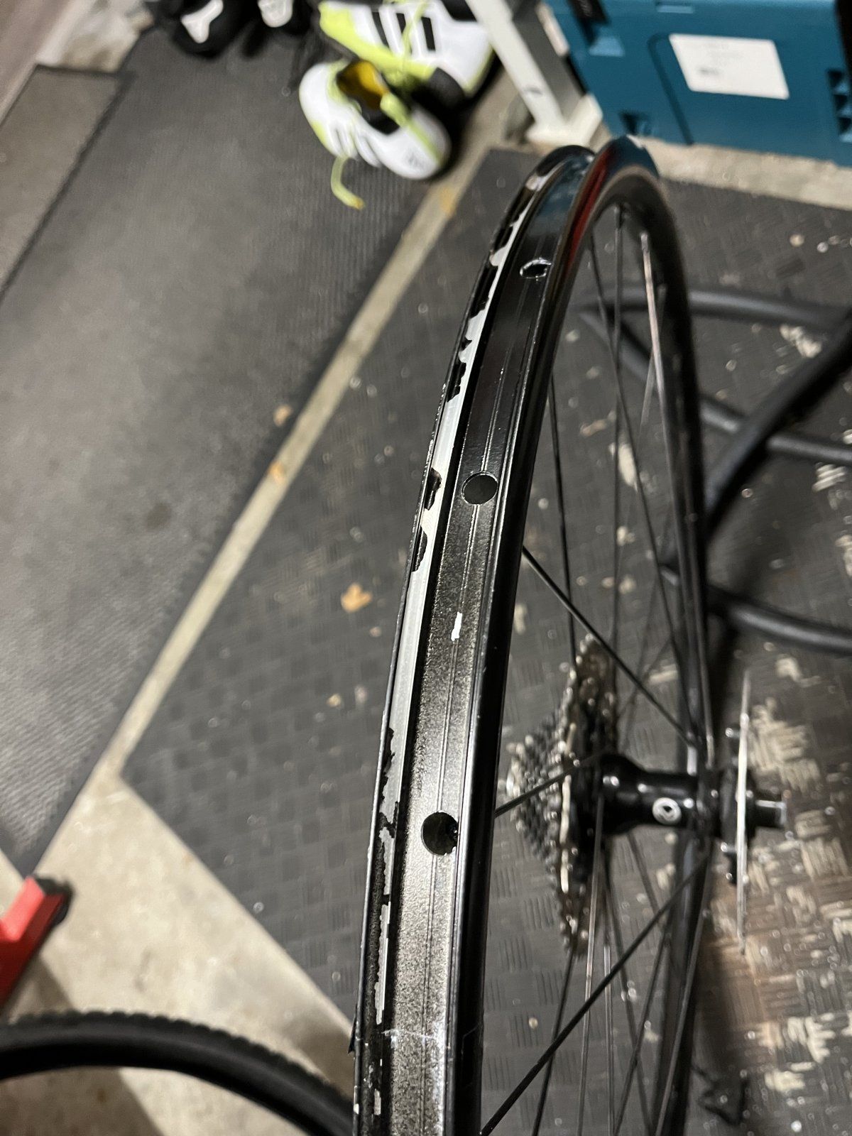

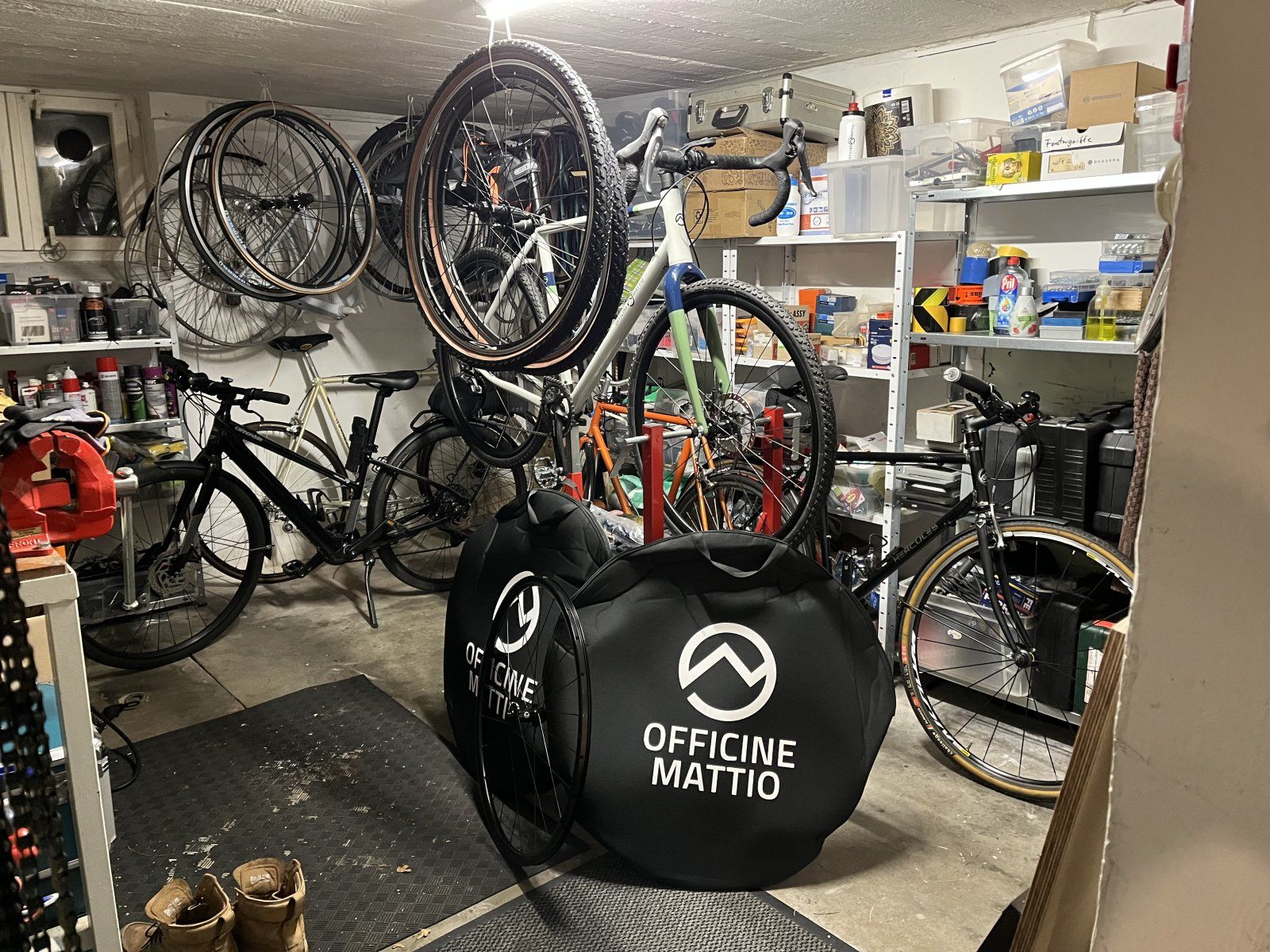

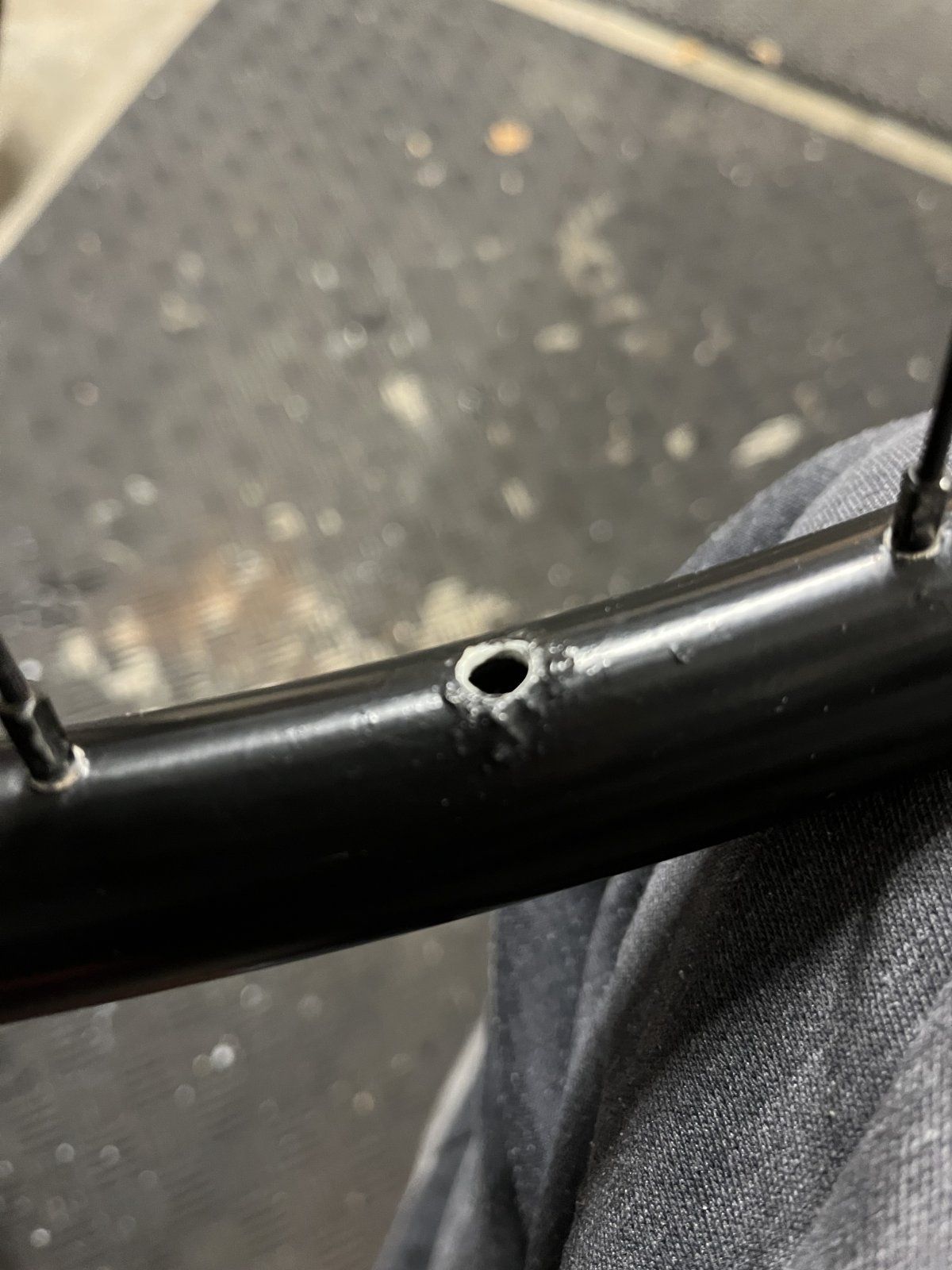

Ich hatte mit dem ersten Laufradsatz von Office kein Glück und musste den nach 4 Wochen schon reklamieren. Da der günstige Alusatz von OM nur lackiert ist und beim ersten Reifenwechsel der Lack abgeplatzt ist.
Officine Mattio hat aber ohne Aufhebens einen neuen geschickt. Sogar in schönen Taschen. Dazu gab es noch zwei Trinkflasche, ein Halstuch und diverse Aufkleber.
Trotzdem bleibt ein ungutes Gefühl dem LRS gegenüber.
Außerdem bleibt der LRS schwer und ich habe einfach Bock auf ein Update 😜🙈

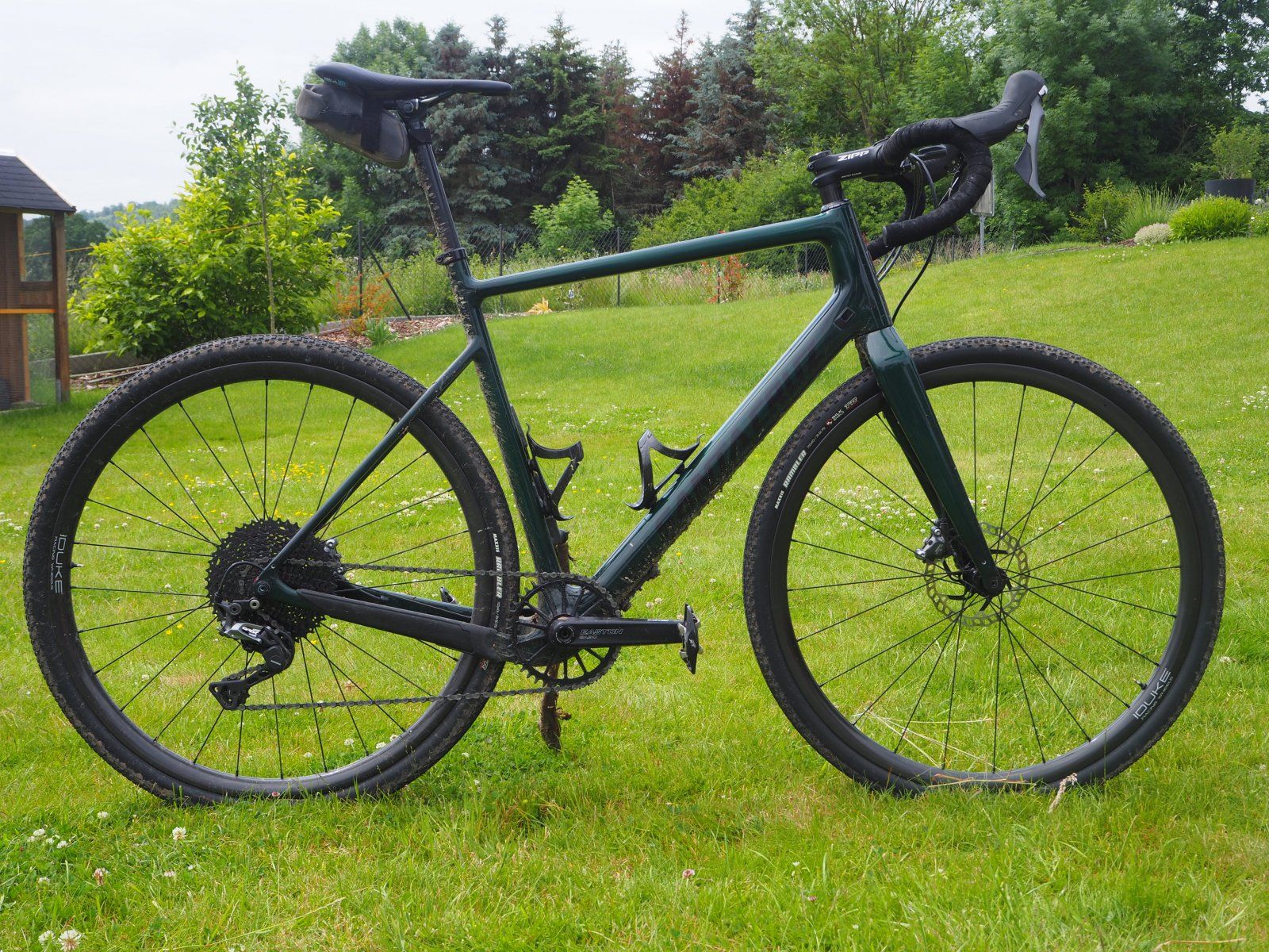

Ich selbst habe einen Laufradsatz vom Hexenwerk aus DT Swiss XR391 und den aktuellen DT350 Naben mit gesamt ziemlich genau 1600 Gramm.
Habe mich bewusst für Alu entschieden, weil man doch oft Steine gegen die Felgen bekommt man nd ich nicht weiß, wie sich das später mal auswirkt. Auf der anderen Seite fahren eigentlich genug Carbon Felgen offroad.
Nichts desto trotz bin ich mit den Felgen absolut zufrieden. Ich habe keinen Vergleich zu steiferen Felgen oder Aufbauten. Jedoch habe ich auch nicht das Verlangen an den Felgen etwas zu ändern. Ich denke, das ist ein solider Satz für mich, der gemischt off und on road fährt, ab und zu bike packing macht.
Auch der Service vom Hexenwerk ist einwandfrei!

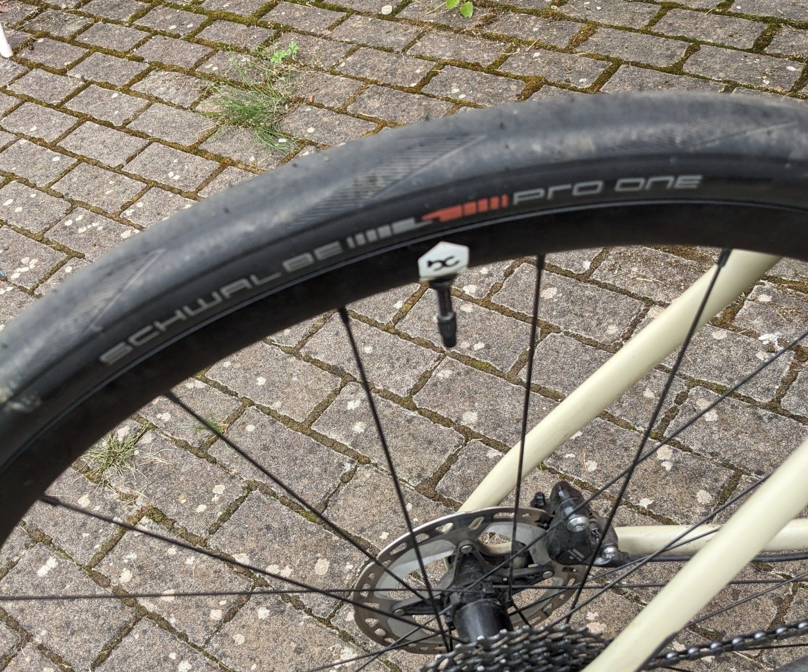

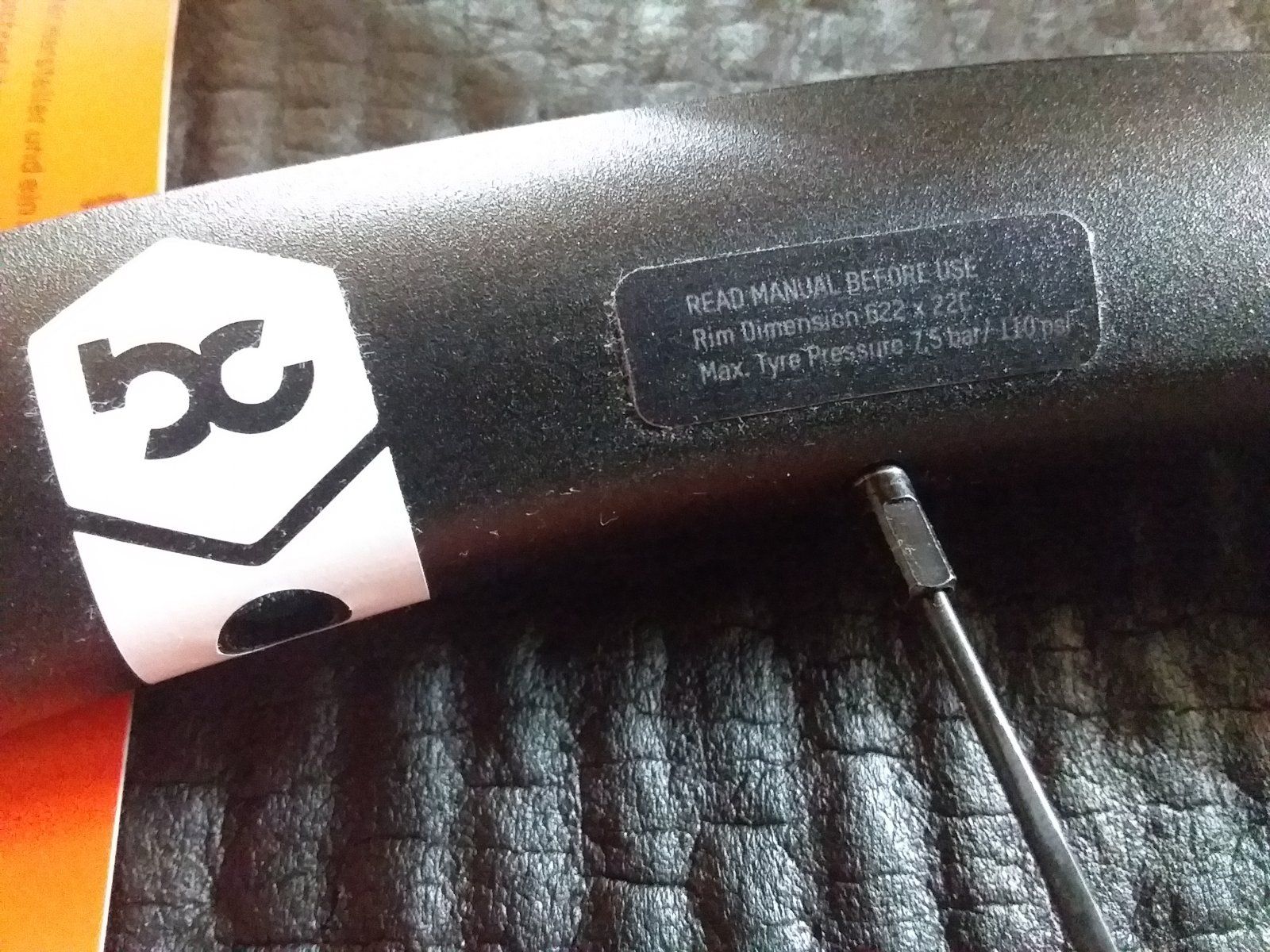

BC original RAVeL 28" Gravel Disc Center Lock Laufradsatz
Naben sind von Newmen.
Felgenhorn: mit Haken
Dimension (ETRTO): 22-622
Felgenbreite innen: 22 mm
Felgenbreite außen: 25,6 mm
Felgenhöhe: 24,5 mm
Material Felge: Aluminium
Aktuell fahre ich die mit einem 34mm Pro One Evo.
