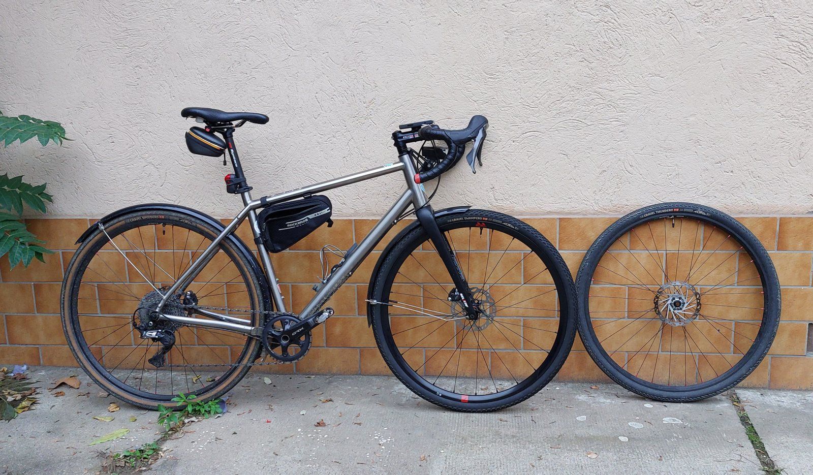

Würde ja echt gerne mal so einen hochwertigen LRS auf mein Nuroad stecken und schauen, was das tatsächlich für einen Unterschied macht.

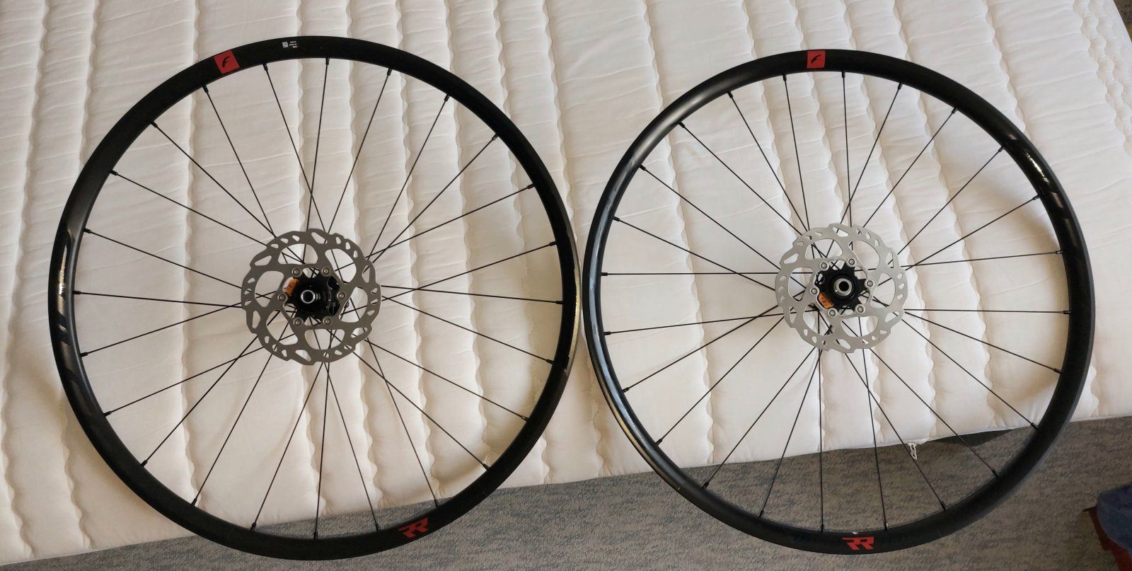

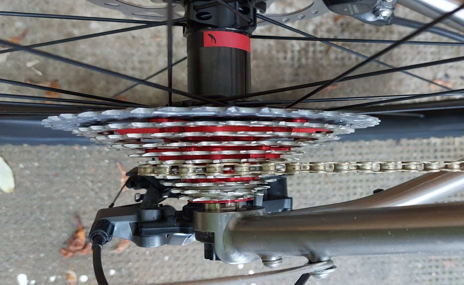

Heute kam ein großes Paket :awesome:
Jetzt brauche ich nur noch das Werkzeug um die Scheiben festzuziehen. Ging fälschlicherweise von Innenverzahnung aus.
Hi, welche sind denn das genau? Sieht nach Fulcrum aus
Sind die Fulcrum Rapid Red 5 und Scheiben habe ich die Shimano SM-RT70 genommen. Kassette wird auch hier eine Sunrace, da sich die erste auf dem „Sommerradsatz“ sehr langlebig zeigt und gut mit der GRX schalten lässt. Einzeln wiegen muss ich noch nachholen. Das nackte Vorderrad hatte gefühlt das Gewicht des anderen komplett besohlten, was aber auch nicht verwundert bei dem Preisunterschied.

Wenn die Angaben stimmen, ist der Fulcrum Radsatz ca. 400 Gramm schwerer. Es wäre dann auch wichtig zu wissen wo die 400gr. herkommen. Sind es die mehr die Naben oder mehr die Felgen, denn das eine spürt man mehr (Felgen), das andere weniger (Naben), so zumindest meine Erfahrung. Am Rennrad hatte ich testweise auch einen fast 400 Gramm leichteren Radsatz verbaut und merkte es deutlich im Handling. In der Beschleunigung weniger, wohl weil die Teststrecke und Zeit zu kurz war und das Rad damals neu und für mich noch zu ungewohnt.
Bin da echt mal gespannt wenn die Fulcrums verbaut sind.

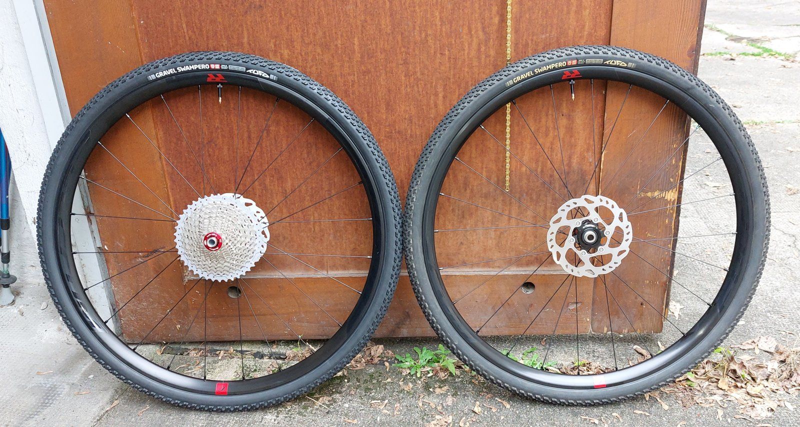

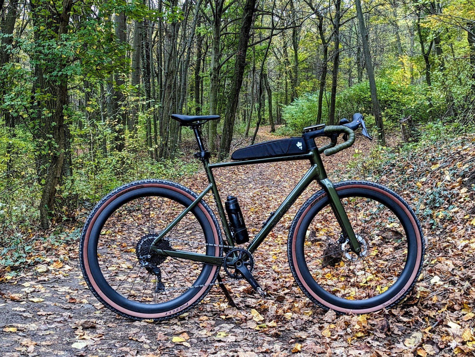

@Cpt_Oranksch das sind jetzt 650B soweit ich mich entsinne?
Ja, ist 650b als Ergänzung zum 28" Leeze CH40. Kommen Thunder Burt in 2,1 drauf, mal schauen wie mir das taugt. Nachdem ich hier im losen Schotter schon häufiger Traktionsprobleme bekommen habe, bin ich sehr auf den Unterschied gespannt.

So die ersten Ausfahrten sind erledigt laufen bis jetzt ohne Auffälligkeiten;) 3 Tage Lieferzeit und Mail Kontakt waren auch super
Sehen super aus. Sind das die oben erwähnten Slowbuild?

40-45mm Felgenflanke ist für mich auch optisch der Sweetspot, hab das an meinen Leeze CH40 auch.
