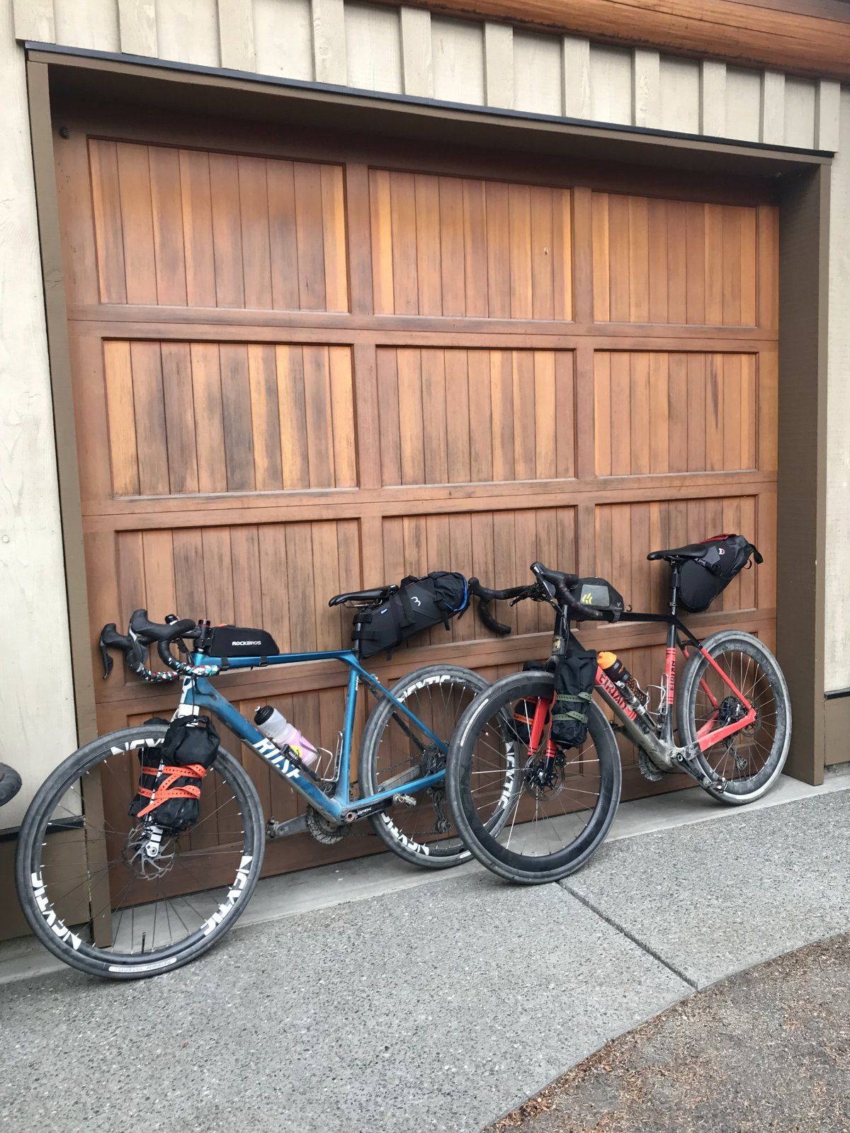

Im Augenblick mit 42er Pacentis im BikePacking Modus - ja der Seitenwind ist klar ein Thema aber "feasible"
