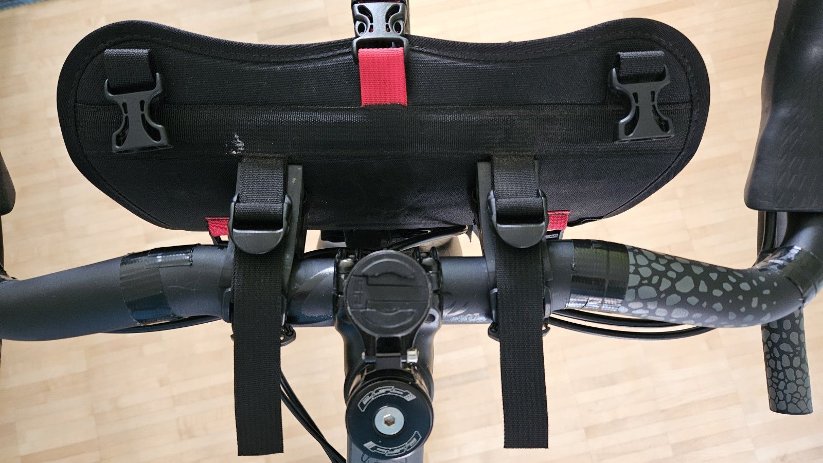

so, eingetroffen und schnell mal montiert
Ein bisschen über den Hof gerollert bin ich (mehr geht im Moment leider nicht) - fühlt sich seeeeehr gut an. Reach hat sich um rd. 15mm verringert. Da muss ich dann sehen, wie sich das schlussendlich fährt, wie kippelig das wird (40mm Vorbau, steiler Lenkwinkel). Die STIs stehen jetzt deutlich gerader, die Kante, die vorher da war ist weg.
Der Harness passt auch, die Abstandshalter stehen leicht schief, aber das gibt die Fertigung her, da sollte nichts passieren.
...dann will ich noch mal Rückmeldung geben.
Bin jetzt ein paarmal gefahren und gestern auch das erste Mal eine etwas längere Strecke. Hände schlafen nicht mehr einMeiner Meinung nach liegt das nicht an der verringerten Breite (von 44 auf 42), eher an den etwas gerader stehenden STI's. Die Hände liegen jetzt nicht mehr auf irgendwelchen Kanten. Auf dem Oberlenker kann ich die Hände sehr entspannt halten, da macht sich die aussergewöhnliche Form angenehm bemerkbar. Ich habe 3,5er Lenkerband gewickelt, dadurch der wird Bereich sehr Dick - mir taugt das.

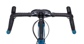

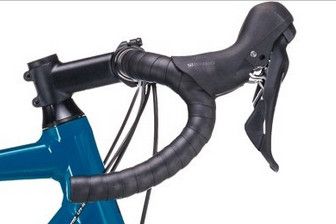

das obere erste bild ist perfekt ABER den Lenker wie in Bild 2 einstellen und die STI´s etwas weiter nach oben versetztenIch brauche mal Empfehlungen von euch, da ich mit meinem Lenker am Nuroad nicht zufrieden bin. Entweder passt es in den Hoods oder im Unterlenker. Beides gleichzeitig geht nicht. Hier ein paar erklärende Bilder (aus dem Netz):
Bei dieser Einstellung knickt meine Hand in der Unterlenkerposition ab und der Reach ist mir einen Tick zu groß.
Hier passt die Unterlenkerposition und der Reach. Mich stört aber das V zwischen Lenker und den Hoods
Habt ihr einen Tipp für einen Lenker, der unten parallel zum Boden ist und einen geraden Übergang zu den Hoods ermöglicht?
Flare kann gerne etwas mehr sein, als aktuell:
Ansonsten passt der Lenker soweit. Leider stehen auf dem Lenker keine Maße. Die gemessene Breite ist 46cm. Preislich sollte er am liebsten bei <50€ liegen. Ggf. werde ich ja 2-3 Lenker probieren müssen, bis es passt und da möchte ich nicht ganz so viel Geld fürs Rumprobieren ausgeben.

Wenn ich das mache, ist Bild 2 ja das Ergebnis.....das obere erste bild ist perfekt ABER den Lenker wie in Bild 2 einstellen und die STI´s etwas weiter nach oben versetzten
achso Du willst geraden Übergang und unterlenker auch Flach, schau Dir doch mal den Venture MAX anWenn ich das mache, ist Bild 2 ja das Ergebnis.....
Deswegen suche ich nach einem anderen Lenker.
Du solltest am besten rausfinden welchen Reach du jetzt hast, der bezieht sich auf die Einstellung im ersten Bild und dann was suchen was zwei, drei Zentimeter weniger Reach hat. Wie du dann in den Unterlenker kommst musst du ausprobieren, das kann dann mit verschiedenen Radien, Knicken etc wieder anders sein als beim jetzigen Lenker. Theoretisch kannst du auch evtl auch einen kürzeren Vorbau probieren, das würde den gesamt Reach auch verkürzen.Ich brauche mal Empfehlungen von euch, da ich mit meinem Lenker am Nuroad nicht zufrieden bin. Entweder passt es in den Hoods oder im Unterlenker. Beides gleichzeitig geht nicht. Hier ein paar erklärende Bilder (aus dem Netz):
