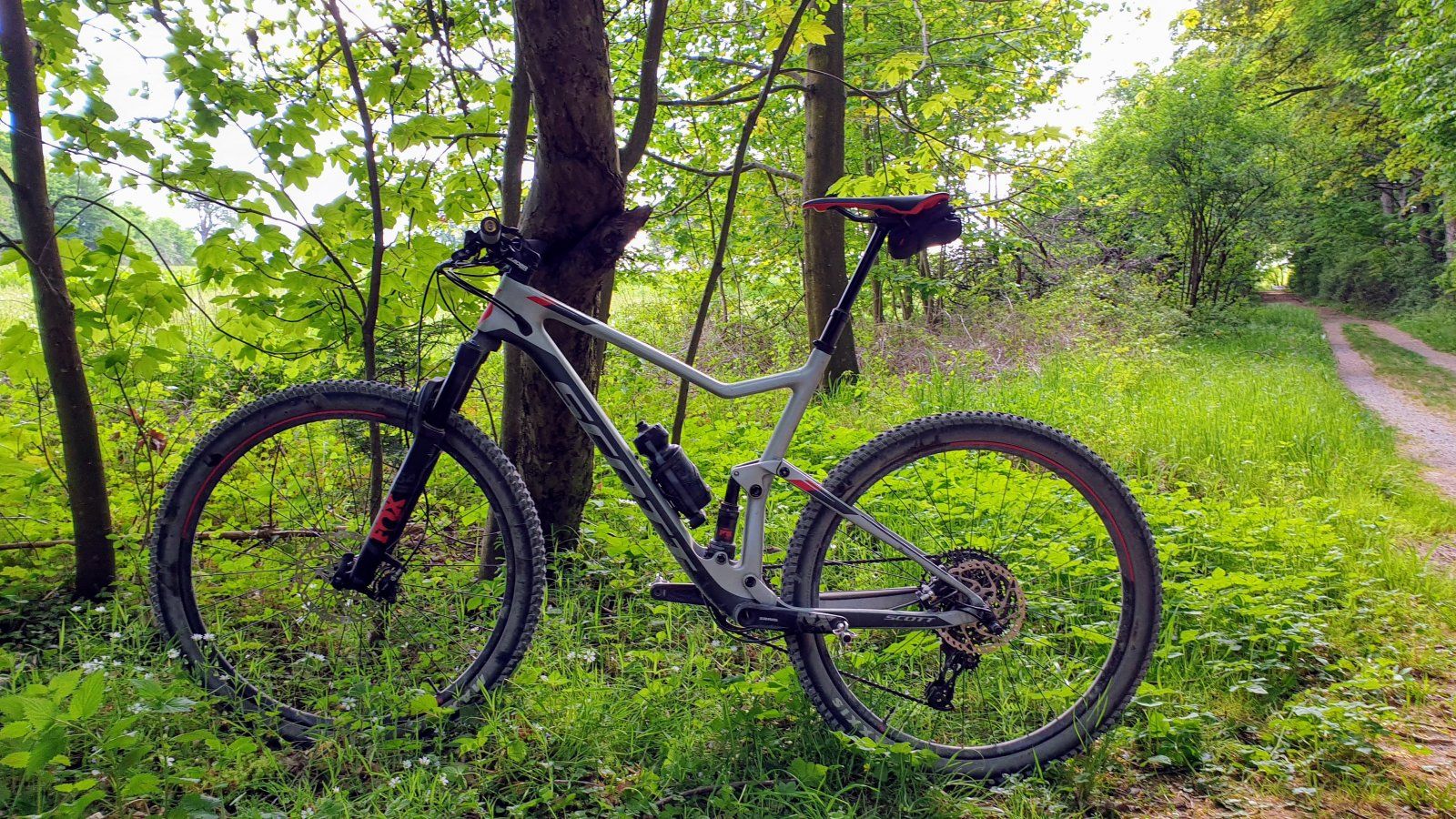

Das Scott Spark ist XL und das Rennrad war ein 59er Rose Xeon Team CGF.
Das Rose habe ich kürzlich verkauft, das Scott fahre ich und bin glücklich damit. Nach einigen Kilometern fangen allerdings die Hände an zu schmerzen und taub zu werden. Für 1-2h geht das gut, dann wirds doof.
