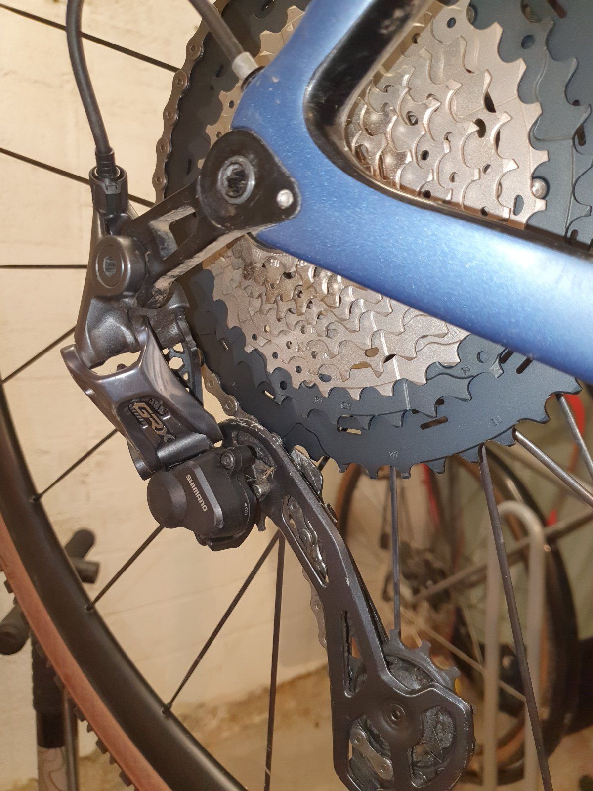

Hier mal ein Beispiel, bei dem das grx812 nicht mal unter das 46er Ritzel passt.
B Schraube ist maximal eingedreht. Kurbeln geht nicht.
Liegt am kurzen Direct Mount Schaltauge. Stevens Super Prestige.
Hatte dann kurz ein Standardschaltauge mit roadlink Kopie probiert. Geht dann, aber schaltet grottig.
Bestelle jetzt die SGS Leitbleche.
Damit sitzt die obere Schaltrolle doch tiefer dann?
Der längere Käfig wird dir nichts bringen weil er nur länger ist und mehr Kapazität hat. Die obere Rolle steht an der gleichen Stelle.
Versuch mal eine kürzere Kette zu simulieren indem du das Schaltwerk vorne noch weiter hoch ziehst. Dadurch wandert die obere Rolle noch weiter nach hinten-unten und du bekommst mehr Platz zwischen Role und großen Ritzel.
Mit kürzere Kette geht die Rolle nur nach hinten.
Hier jetzt mit umgedrehter B Schraube
Damit ist genug Platz und man kann schalten. Beim Rückwärtskurbeln bleibt die Kette auf dem 46er.
Laufgeräusch ist mit neuer Kette und Kassette okay. Auf dem Ständer schaltet es mit Clutch "on" etwas verzögert vom 46er auf das 37er.
Kürzer will ich die Kette eigentlich nicht ablängen?
Schaltzughülle musste schon gekürzt werden, weil das Schalterwerk so weit hinten sitzt.
Morgen mal raus und testen.
Noch Tipps ?

Fahrversuch heute draußen. Vom 46 auf das 37 geht es nur schwerfällig. Erst ab Mitte der Kassette schaltet es gut runter. Rauf auf grosse Ritzel ist okay.
Aber hohe Zugspannung.
So nicht fahrbar.
Okay. Die Leitbleche bringen nicht mehr Abstand obere Rolle - größtes Ritzel.
Den brauche ich aber, weil mit der langem B Schraube es schlecht schaltet und die Umschlingung zu gering ist.
Goatlink 11 ist dann letzte Chance oder ?
Damit wandert der Käfig weiter nach unten und hinten. B Schraube kann zurückgedreht werden ?
Mehr als 46er Ritzel ist nicht nötig.
Idee war von vorher KB40 11-40 auf KB42 11-46 zu gehen. Hatte für viele Hm 2mal im Jahr auf KB36 getauscht. Da fehlen aber Gänge zum Schnellfahren.
Und zu viel Verschleiß auf kleinen Ritzeln.
Der oben genannte Garbaruk Käfig bringt mehr Abstand da die obere Rolle weiter hinten steht und durch das Schwenken des Käfigs mehr Freiraum entsteht. Ob es reicht bei dir keine Ahnung.
Das Goatlink würde auch funktionieren allerdings erkauft man sich dadurch eine geringere Umschlingung in den unteren kleinen Ritzeln da das Schaltwerk ja schon weiter unten hängt.
