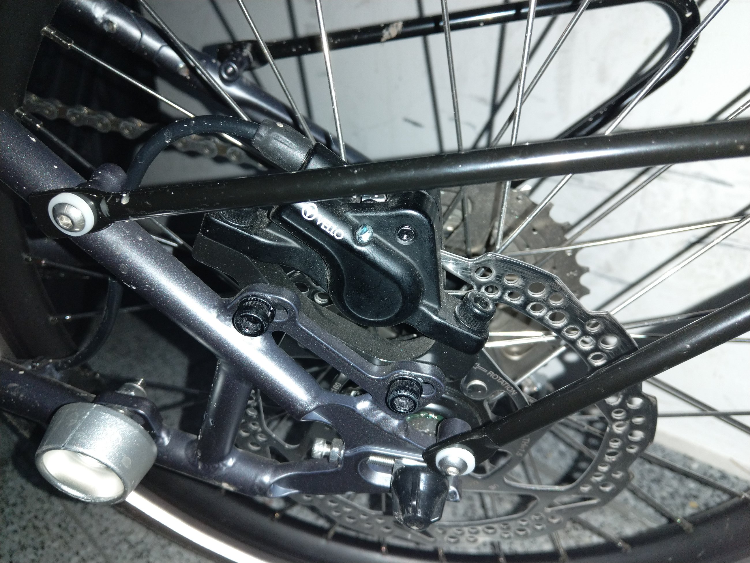

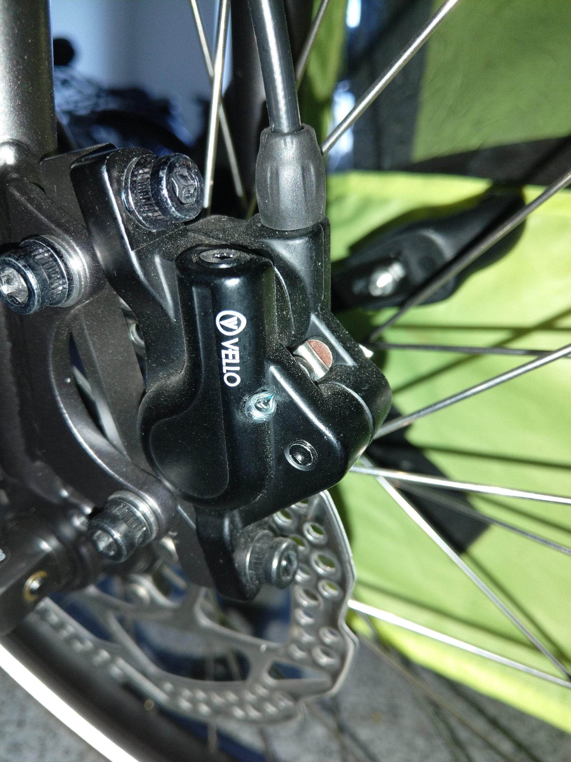

Hallo liebe Community! Ich bin neu hier und noch etwas unerfahren. Also bitte entschuldigt wenn ich komische Fragen stelle!
Ich möchte mein Faltrad Vello Rocky auf eine Art Gravel Bike umbauen.
Derzeitiges Setup:
Shimano Deore XT 10-Gang (11-32 Kasette)
Vorderes Kettenblatt: 54T
hydraulische Scheibenbremsen: Vello gebranded (siehe Fotos)
Wunschsetup:
GRX ST-RX400 Brems-/Schalthebel
GRX RD-RX400-GS Shadow RD. (das Deore XT kann ich ja nicht behalten oder?)
Kasette und vorderes Kettenblatt bleiben
Bremsen bleiben
Ist das so möglich oder gibt es irgendwelche Bedenken?

Eine Frage hab ich noch: Wäre es möglich bei den RX600 Schalthebeln (11-fach) ein 10-fach GRX400 Schaltwerk und 10-fach Kasette anzusteuern? Würde beides sehr günstig gebraucht bekommen.
