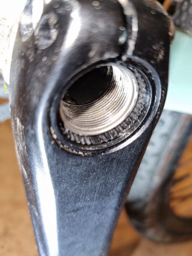

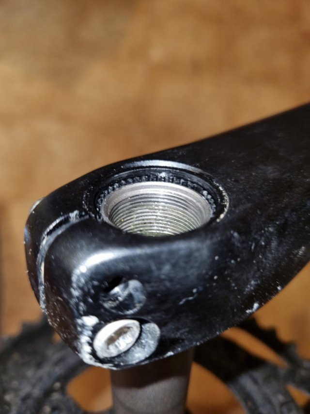

nachdem mir bei der letzten Ausfahrt meine GRX 600 Kurbel abgefallen ist, habe ich nun Probleme beim Befestigen.
Auf den angehängten Fotos sieht man das Gewinde der Achse im ausgebauten und eingebauten Zustand. Im eingebauten Zustand steckt die linke Kurbel etwas über 2mm weniger auf der Verzahnung der Achse. Dies hat zur Folge, dass die Kurbelbefestigungsschraube kaum greift und durchdreht.
Die Tretlagerbreite meines Rahmens ist 68mm und die BB-RS500 Lager sind ohne Spacer verbaut.
Nach lesen aller Anleitungen von Shimano ist diese Konfiguration so korrekt.
Ist es Richtig, dass die GRX Kurbel soweit raus steht?
Hast du die Kurbel "nur" per Hand durchgesteckt, oder mal mit n Schonhammer nochmal zart geklopft? Evtl setzt sich die Welle noch die fehlenden Millimeter? Die Kurbelbefestigungsschrauben sind ja formal diese hier :

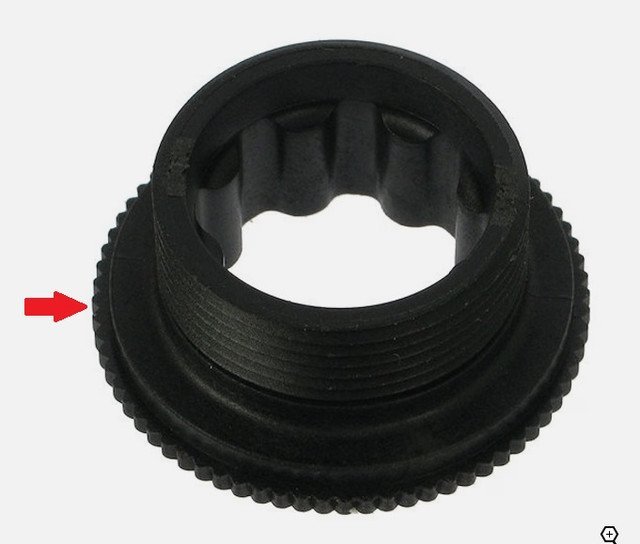

Du meinst wahrscheinlich die Schraube zum axial Spiel einstellen, die außen drauf kommt?
Die sollte sich zumindest handwarm anziehen lassen.... In Bild 1 im ausgebauten Zustand greift sie wahrscheinlich, nehm ich mal an?
Das ist nicht die Kurbelbefestigungsschraube. Die wird durch die beiden kleineren befestigt und wenn das Sicherungsblatt bündig passt, ist der Überstand auch nicht zuviel.
Danke für das Feedback.
Dass die zwei kleinen Schrauben, für den Halt zuständig sind, war mir klar. Das Wording Kurbelbefestigungsschraube für die Kunststoffschraube kommt aus der Shimano Anleitung.
Diese Kunststoffschraube greift nur mit einer Windung und dreht bei minimalster Handkraft durch. Im ausgebauten Zustand greift sie mit 3 Windungen und hält. Kunststoffgewinde ist heile.
Einen Gummihammer habe ich benutzt.
Hast du eventuell die Kunststoffschraube einer anderen Kurbel verwendet? Gibt davon unterschiedliche Länge von Shimano.
Du ziehst aber schon erst diese Kunststoffschraube an und dann erst die beiden Befestigungsschrauben oder?
Die Schraube ist die Richtige für GRX(Außenverzahnung am Kopf). Ja, ich ziehe die Schraube bei loser Kurbel an.

Vielen Dank, das sieht ja identisch zu meiner Kurbel im eingebauten Zustand aus. Dann scheint ja alles richtig zu sein und ich brauch mich nur um eine Schraube kümmern, die mehr greift. Vieleicht hat die Schraube beim Lösen der Kurbel irgendeinen Schaden genommen, den ich so nicht sehe.

Die Schraube wird normal nur Handfest (1,5Nm) angezogen um das Spiel etwas zu beseitigen. Halten tut diese nichts. Die beiden Befestigungsschrauben müssen korrekt angezogen werden.

Diese "Schraube" dient doch nur zum beseitigen des axialen Spiels zwischen Kurbelarm und Tretlager, laut Shimano soll sie nur mit 2 Nm angezogen werden, also nicht mal wirklich handfest. Bei früheren Hollowtech1 Kurbeln waren diese Schrauben noch aus Alu. Befestigt wird der Kurbelarm ausschliesslich mit den beiden kleinen M6 Klemmschrauben, mit 10-14Nm.
