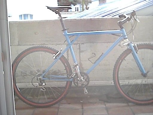

Hallihallo,
da ich den Keller aufräume merke ich dass ich ja noch so richtige Schätzchen habe. Mein 89-er Boulder fährt meine Schwester als Stadtrad. Aber viel geiler ist das GT dass ich für meine Freundion gebaut habe. laube ich.
habe den rahmen mal beim Sperrmüll stehen sehen. War komplett mit Kurbel und Gabel (AMP) sehr schlecht lackiert, also vermutlich mal geklaut oder so. Habe geklingelt und die meinten ich könnte den müll mitnehmen.
Habe den rahmen gestrahlt, darunter verbarg sich ein blaugelbes GT (Avalanche ? Bravado LE ?). Es hat ne Groove Tube, auswechslbares Schaltauge und ist aus, ich glaube, True Temper GTX Rohren. Schätze der rahmen ist von 94 oder so.
Habe dann den Rahmen und die AMP-Federgabel in dem gleichen Farbton blau lackiert, sieht voll geil aus. Das Ganze zusammengebaut mit Sammelsurium von Teilen, darunter XTII Thumbshifter in Toppzustand, das XTII Schaltwerk mit kurzem Käfig (Kult ?), Deore 7-Fach-Naben, Schwarze Ritchey Vintage Felgen etc. alles in super zustand. Dummerweise habe ich den ControlTech Vorbau damals verschenkt (seufz), die tollen XTII 2-Fingerbremshebel (damals Kult) sind einer modernen V-Brake gewichen. Die AMP-Gabel habe ich gegen eine Judy FSX Carbon getauscht.
Gefahren ist mit dem Rad höchstens 30 km. Ich überlge mir ob ichs verkaufen soll, aber irgendwie ist in mir jetzt der Sammlertrieb entwacht.
Was meint ihr ? Und wer weiß was für ein rahmen das genau ist ? Habe leider keine alten Kataloge
@ Tommi74
Kannst du noch die Rahmennnummer lesen und mal posten?
Und was meinst du mit "blaugelb", vorne blau und hinten gelb oder gleichmäßig gemustert oder so?! Hat es ein 1" oder 1 1/8" Steuerrohr?
Kannst du ein Foto posten?
Wir bekommen das schon raus, was du da Schönes fährst! Und eins ist ja wohl klar - Verkauf gibt Haue :D
Rahmennummer werd ich demnächst mal nachschauen. Es war vorne blau und hinten gelb, oder genau andersrum. Also Gabel und Hälfte von Ober- und Unterrohr andere Farbe als der Rest.
Steuerrohr ist 1,125 Zoll
Ich tippe auf ein Bravado LE von 1993. Warum? Weil:
Farbvariante könnte passen vor allem hat es ein Groove Tube. Der rohrsatz passt auch, True Temper GTX Ultra III.
Glückwunsch, das beste Stahlbike, dass es bei GT als Komplettbike gab. Nur der Psyclone-Rahmen ist bei den Cromo-Rahmen noch edler.

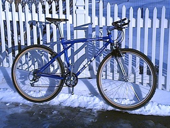

Das könnte tatsächlich das Bike gewesen sein, ich habe das Bike vor 3 Jahren aufgebaut und weiß es nicht mehr so genau was da beim Strahlen zu erkennen war. Bin leider noch nicht dazu gekommen die Rahemnnummer nachzuschauen, aber habe alte fotos gefunden die ich damals mit ner pencam gemacht habe. Qualitativ nicht so toll, werde vielleicht mal neue machen mit ner Digicam.
Seit den Fotos ist mit dem rad so gut wie nicht mehr gefahren worden....
Foto 1 mit AMP-Gabel, Foto 2 mit FSX Carbon und erkennbaren Thumbshiftern. Rad wiegt keine 11 Kilo.
Ich kann nicht genau erkennen, was für ein Schaltauge das Rad hat. Wenn es das oben gezeigte Bravado sein sollte, müsste es auf jeden Fall ein auswechselbares Schaltauge mit 2 Schrauben haben, später hat GT dann auf einfach verschraubte umgestellt. Oder ist es gar nicht auswechselbar?

@kingmoe: hast du vielleicht Prospektunterlagen dazu?
Also das Bravado LE vom oldman ist ein ´94er.Hatte damals ne komplette Xt dran, Panaracer Dart und smoke Kombi, Groove Tube, Schaltauge, Flip Flop Ahead Vorbau. Material ist Tange (hab vergessen, müsste jetzt in keller laufen) ;) , Mavic Felgen warn dran und zumindest meine Vorderrad Nabe ist die Federgabel Version gewesen (mit goldenen Ring). Original Preis war damals 3500 DM, bei h+S Bike Discount in Bonn als Auslaufmodell für 2000 damals zu ahben gewesen. Ich fahr das Teil heute noch, mit ner Magura HS 22 Race Line und ner Grip Shift 600 glaub ich. Es aknn sein das cih den katalog noch irtgendwo habe, ich guck mal.
oldman...your blue Bravado LE frame is from the 1994 model year. The groove tube was started in 1992 model year. I also have a 94 Bravado LE still all original parts. I also have a 92 and a 93 if you should have any questions or want me to check anything for you. The 1992 Bravado LE frame was built in Japan by Toyo same company that did many of the Ritchey's from that time period. Starting in 1993 the Bravado LE was produced at Taiwan Hodaka hence the "H" in the serial number.
