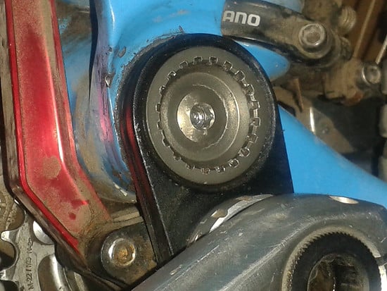

Also ich habe grade versucht, die Stellmuttern nachzuziehen. Du hattest in sofern Recht, als dass sie nicht richtig angezogen waren und sich sehr locker von Hand lösen ließen. Dann habe ich also versucht, die Dinger neu fest zu ziehen - das Spiel in der Lageraufhängung ist zwar weniger geworden, aber noch nicht weg. Bei einem Blick auf die Schraube ist mir dann allerdings folgendes aufgefallen:
Das sieht mir stark nach einem Riss aus, der etwa von 12 bis 6 Uhr geht. Vielleicht habe ich es mit dem anziehen etwas übertrieben? Wie gesagt, es war ja immer noch Spiel da...Jedenfalls werde ich damit so nicht mehr fahren. Mir ist nämlich genau an der gleichen Stelle die Hülse eine Etage drüber, also am Hinterbaudrehpunkt, abgerissen:
Jetzt brauche ich also nicht nur die Lagerschalen neu, sondern auch diese Gewindehülse.
