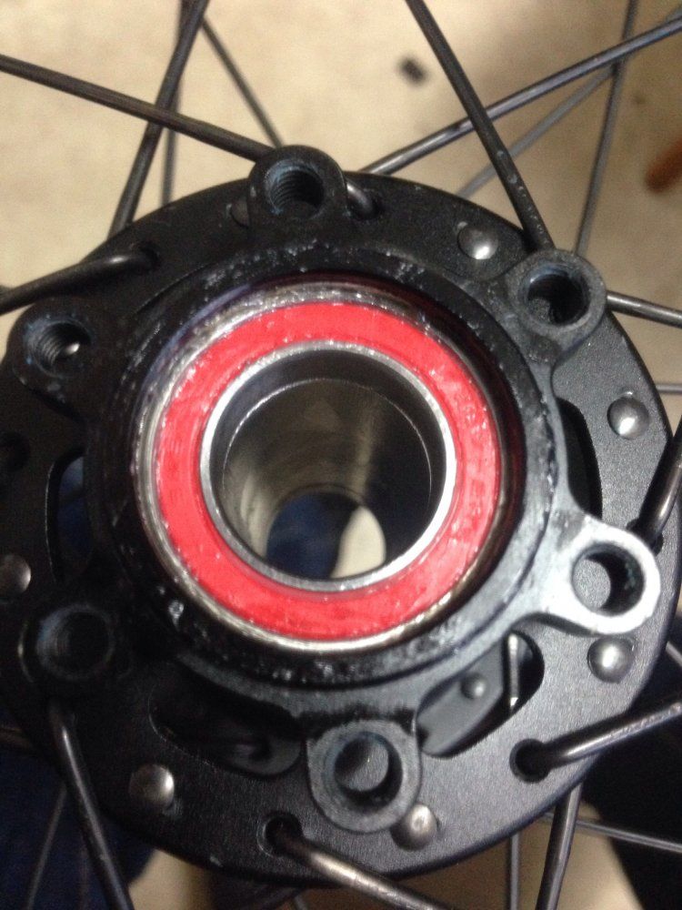

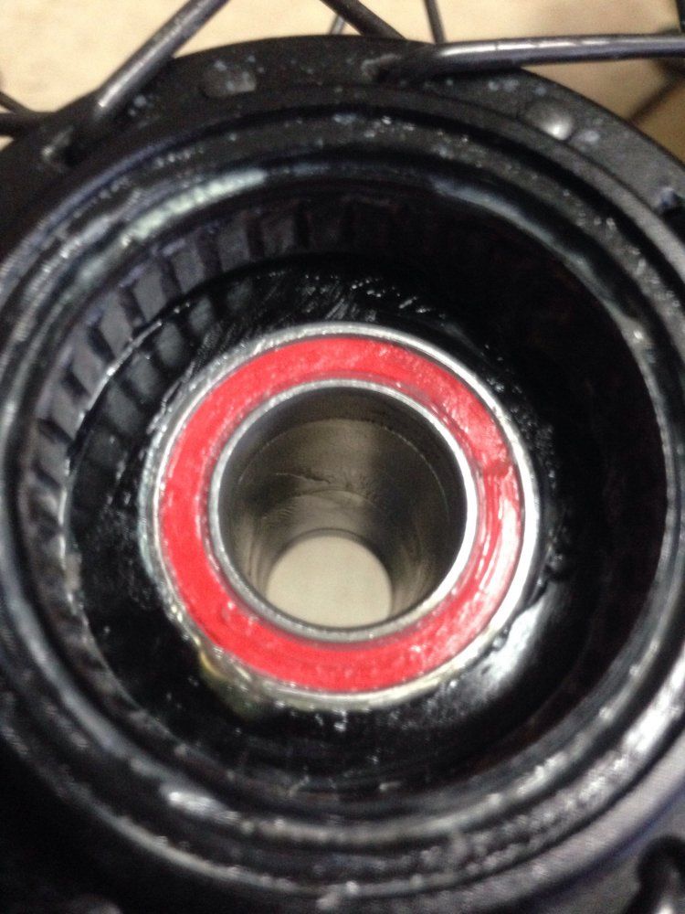

Wie bekommt man bei einer Gunsha HR Nabe die Lager raus? Es ist links und rechts eines eingepresst und dazwischen ist eine bündige Achse. Man hat also keinen Punkt wo man dagegen drücken könnte...
Man kann die Hülse mit dem Schraubendreher zur Seite schieben aber mit dem anschließenden ausklopfen der Lager beschädigt man nur die Hülse. Oder man legt das ganze einfach auf die Herdplatte dann fallen die Lager meist von selbst raus.
