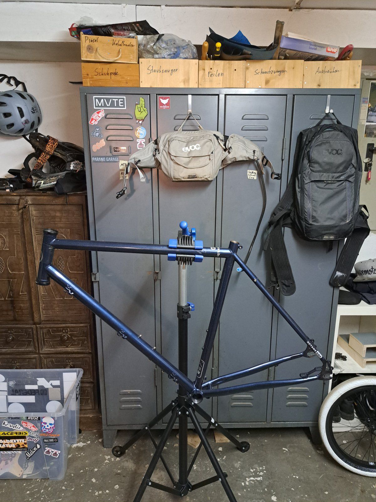

Rahmen

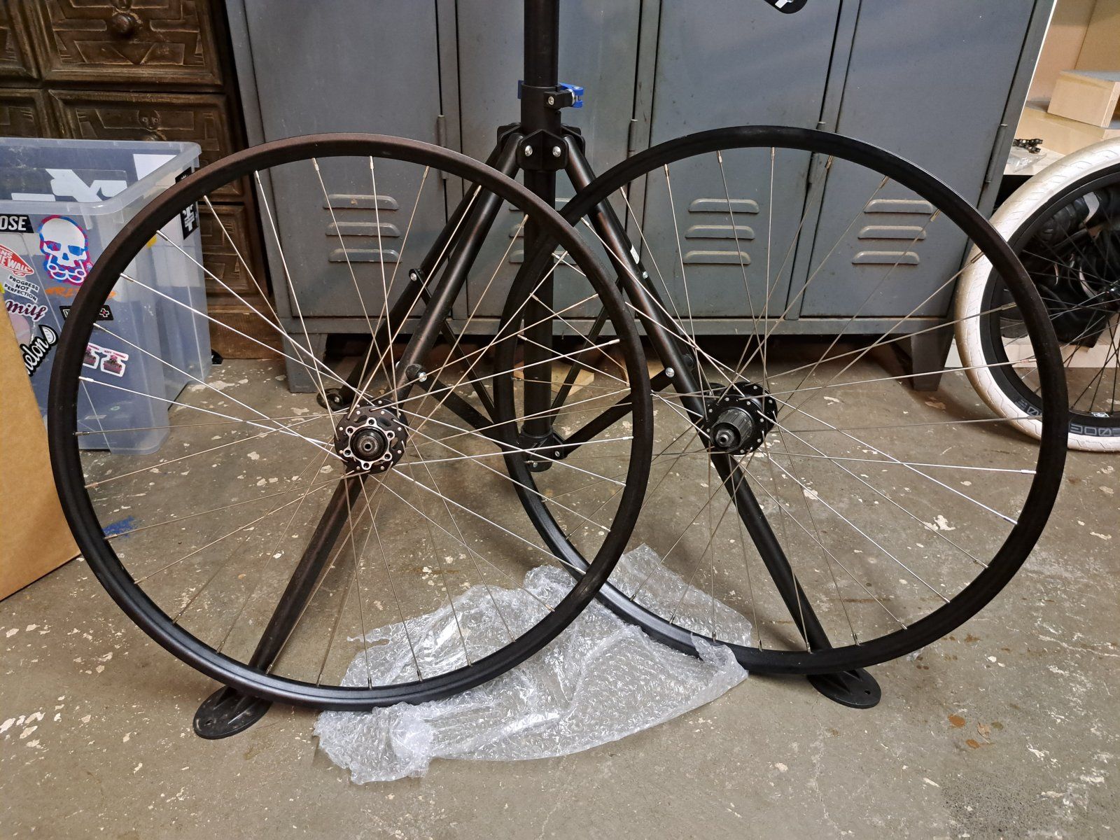

Laufradsatz
Teile die schon existieren um daraus irgendwie ein Rad mit 12 Gängen zu machen...20230812_195644.jpg20230812_195659.jpg

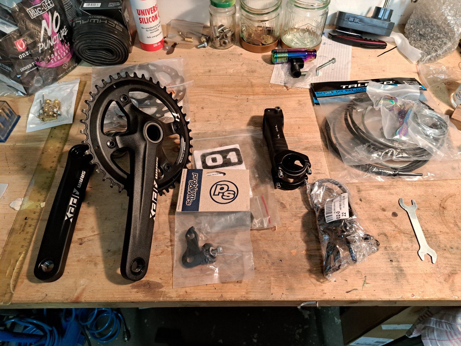

Erster Haufen an Kram ist so eben gelandet. Dann kann ich zumindest die hintere Bremse, Scheiben und so weiter mal fertig machen.
Wenns gut läuft kommt nachher noch der Lenker an.
Die vordere Bremsleitung muss ich noch besorgen oder die alte retten(?!)... Die musste ich beim demontieren leider zerschneiden 😅

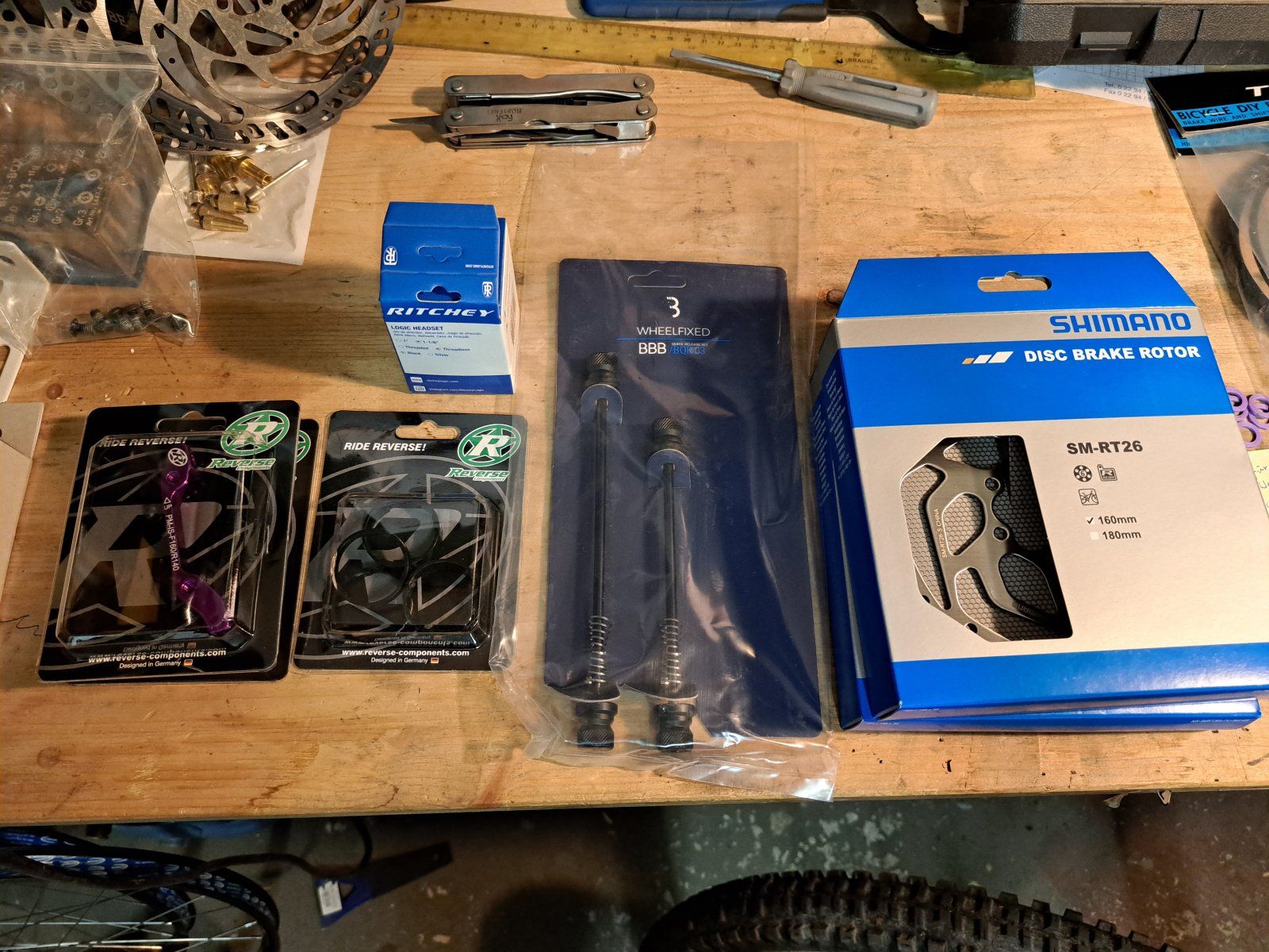

Ein bisschen zusammengebaut wurde gestern dann doch noch.
LRS mit Bremsscheiben bestückt und Tubelessventile montiert. Gut das davon ne Handvoll rumliegen 😅
Bremsleitung und Schaltseil sind auch schon mal provisorisch verlegt.
Einmal alles was schon geht zusammengesteckt 😅

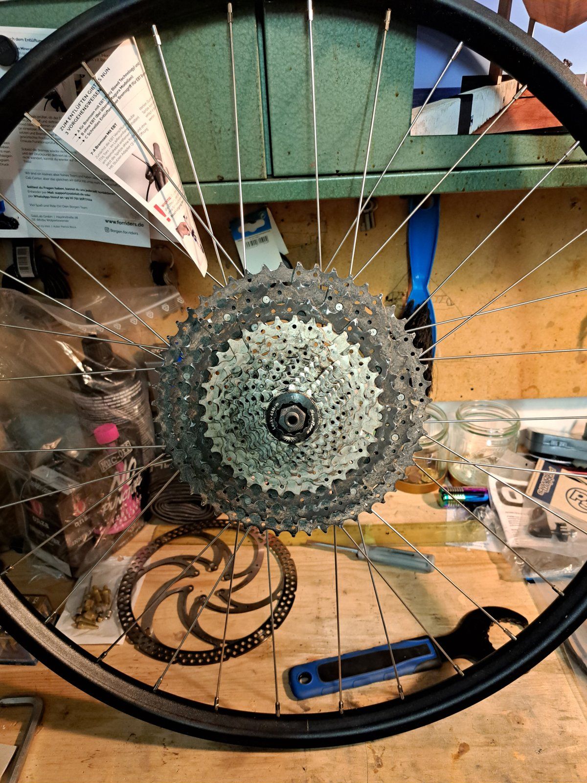

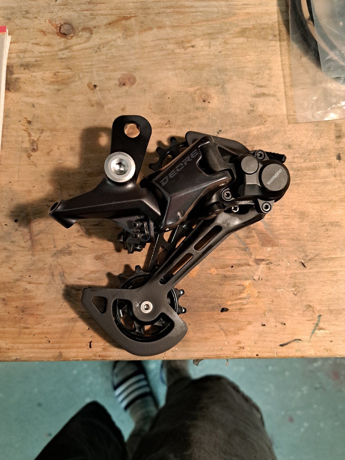

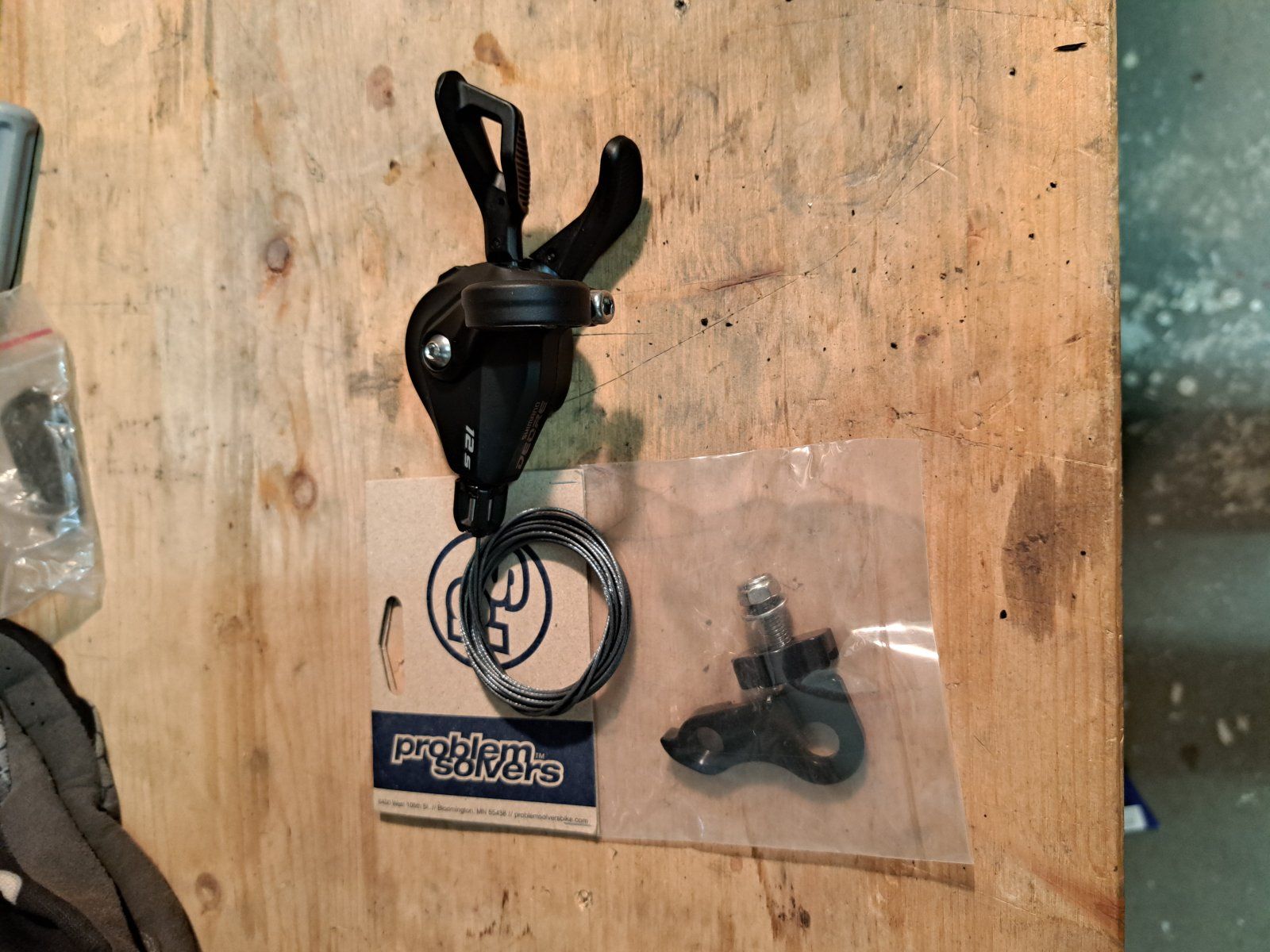

Ansonsten verstehe ich noch nicht wie das mit dem Problem Solver Teil und dem Schaltwerk (im allgemeinen) funktionieren soll.
Weiter im Text.
Fehlende Adapterschrauben sind heute gekommen, aber hinten schleift die Scheibe am Bremssattel wenn ich den Adapter nicht noch unterlege. Das sollte eigentlich nicht so sein, vermute ich.
Vorne so, alles gut. Schleift nix.
Hinten so, vielleicht doch den größeren Adapter oder irgendwas anderes verkackt?
Ansonsten eben noch die Bremsleitungen fertig gemacht und Sattel + Stütze reingeschmissen.
M. E. ist der hintere Bremsadapter falsch herum montiert. Der Pfeil, an dem „UP“ steht, muss nach vorn zeigen.
Stell dir einfach vor, der Bremssattel säße auf der Sitzstrebe. Dann haut das hin.
Vielen Dank erstmal. Hatte heute morgen keine Ruhe und das erstmal noch gedreht.
Funktioniert nun 1a.
Hab mir dann noch den Spaß gemacht mit der Schaltung. Vielleicht funktioniert der Kram am Ende wirklich.
