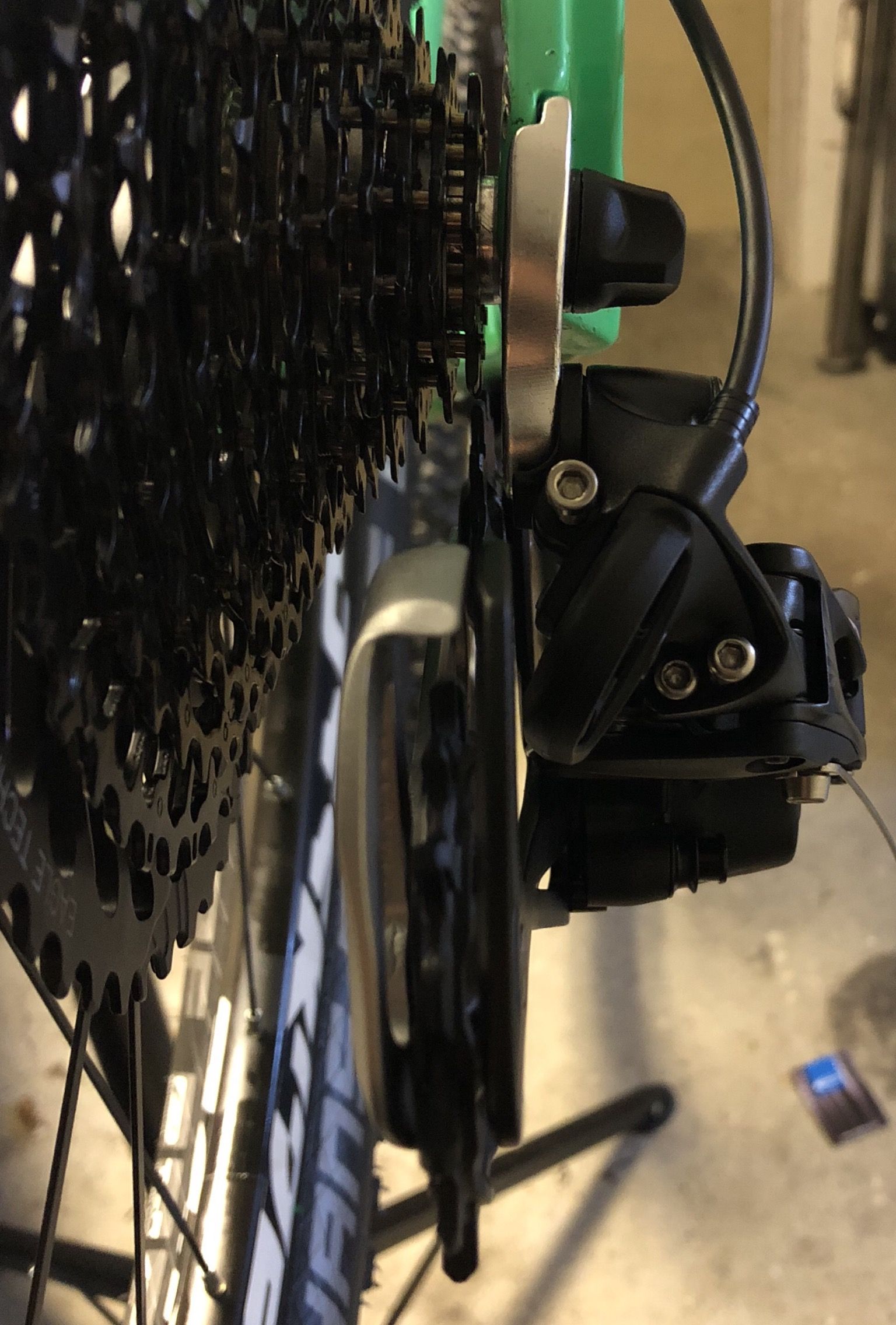

Hier nun die Bilder.
Beide Anschlagschrauben sind momentan so gestellt, dass sie ohne Funktion sind. Unten sollte das so funktionieren. Ist ja fast nach SRAM Vorschrift (siehe Bild).
Oben fehlt mir fast eine komplette Ritzelbreite. Insgesamt kommt mir das Schaltwerk auch ein bisschen schief vor. Ist das normal?
Schaltauge ist neu und wurde gerichtet.
Ich bin am Shifter zwar im 12. Gang, kann aber den unteren Hebel noch ein bisschen weiterdrücken. Wenn ich ihn gedrückt halte, würde das größte Ritzel passen.
Ich weiß wirklich nicht, was ich machen soll, dass es funktioniert. Ich hoffe, ihr wisst was.
Ich hoffe die Bilder sind ok, mit eingebautem Mantel ist das ganz schön schwer zu fotografieren.

Wenn ich die Zugspannung am Shifter erhöhe, dann passts am größten Ritzel aber am kleinsten nicht mehr. Da stehe ich dann auf dem Zweitkleinsten.
Laut SRAM soll man erst die Endanschläge einstellen und dann die Kette aufziehen. Deshalb hab ich noch keine drauf.
