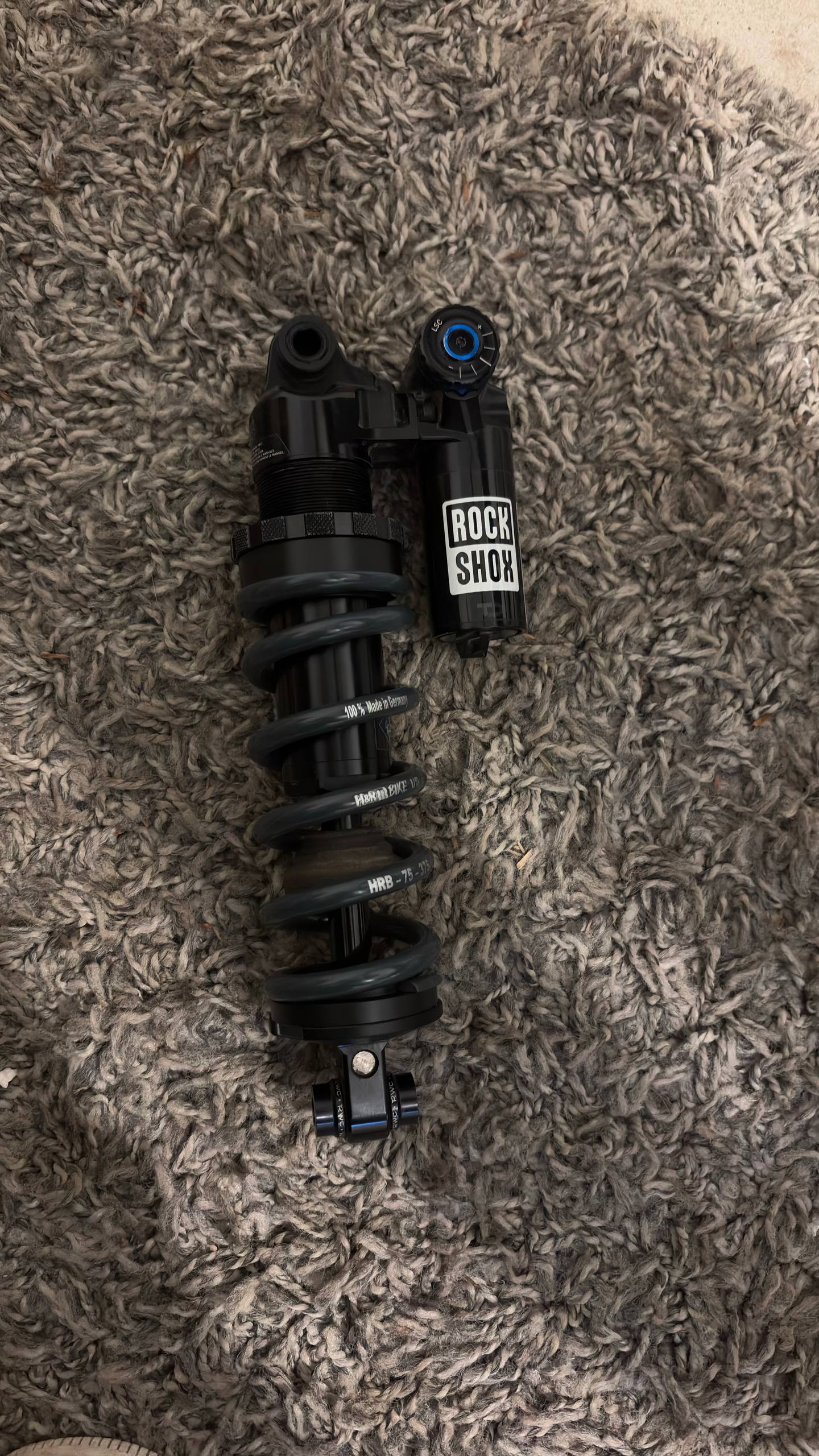

Ich habe gleiches vor, eben mit dem Support bei MRC telefoniert, er hat mir netterweise noch Maße rausgeschickt, ich hab auch einen 230x65mm Vivid Coil und will auf den Spacer verzichten.
Für die Nachwelt:
H&R Feder 375 LBS, 75MM Hub
Länge Feder: 122mm
Spacer für deinen Rock Shox Dämpfer: 6mm & 10mm
Stepupspacer wären dann: 20mm
Habs einmal durchgemessen, sollte sich gerade so ausgehen, bin gespannt :)
(Er meinte noch am Telefon zu mir, dass er genau die gleiche Anfrage vor einiger Zeit schonmal hatte, warst das du dann? :D )
Schaut soweit ganz gut aus, mal die Tage aufm Trail testen
