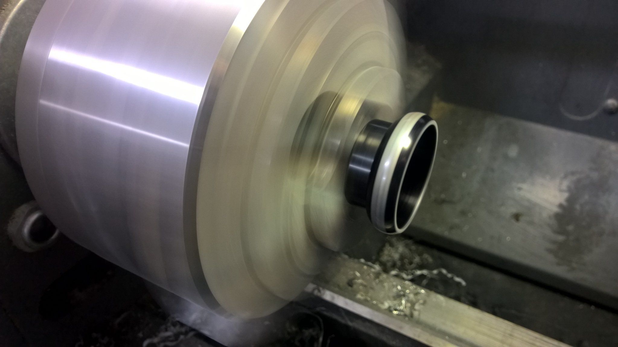

Nachdem der letzte Nologo BMX KING für >400€ wegging musste was passieren. Also die Lager raus und schwuppdiwupp die Logos entfernt. Jetzt nur noch neues Elox drauf.
Oben Unten
