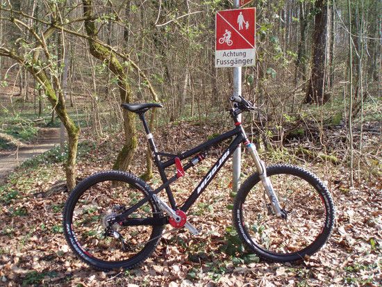

Ich habe ein Hammerschmidt FR mit dem Pimpkit. Keine gute "close-up" Bilder zur Hand aber hier ist das ganze Bike with HS FR und Pimpkit.
(Ich habe ein HS FR, weil ich einfach ein "Hammerschmidt" bestellt habe, und dies bekommen! Wollte es nicht ersetzen - lieber einfach fahren und nicht mehr warten.)

Also verstehe ich das richtig - der Pimp Kit passt doch an die FR Kurbel?
Sorry mein Fehler, ich hab Schoiße gelabbert ;) Ich dachte weil der Bash
der FR nicht an die AM und/oder umgekehrt passt wäre das hier auch der Fall. Habs grade getestet und den Güldenen Bash an eine FR geschraubt,
passt ohne Probleme :daumen:
Sieht richtig geil aus mit dem roten Kurbelarm!
Wie hast du das gemacht?
danke, in real life schaut's noch besser aus. die iPhone kamera ist ja nicht so der burner...
eigentlich hatte ich vor die kurbel zu polieren und mit einem roten pimp bash zu montieren. ich gehe aber davon aus das polierte kurbeln pflegeintensiver sind als eloxierte.
kannst du bei jedem eloxieren machen lassen. in meinem fall war das fischer-oberflächentechnik in witten. um das alte eloxal runter zu bekommen wird die kurbel dort leicht gestrahlt. anschließend wird beliebiger farbton eloxiert.
hier ist noch ein bild vom unmontierten zustand:
Was macht die Klemmung, hält der BB-ISCG-Adapter bisher bzw. immer noch den Drehkräften stand?
Was macht die Klemmung, hält der BB-ISCG-Adapter bisher ...
gehe mal davon aus dass ich gemeint bin.
ja, hält absolut klasse. es ist kein unterschied zur original HS ISCG an meinem Helius AM "erfahrbar". obwohl ich die zeichnung für einen passenden ISCG adapter fertig und einen kontakt zum ausführen der fräsarbeiten habe, gehe ich momentan eigentlich davon aus das ich die eingeplante schweisslösung überhaupt nicht benötige. falls sich was ändert werde ich das aber in dem passenden thread ergänzen.
