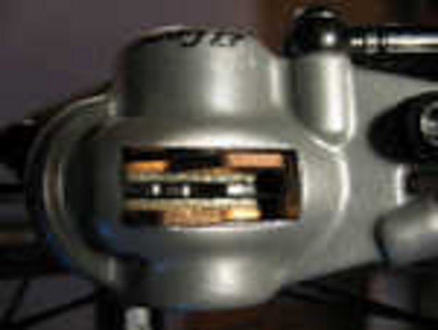

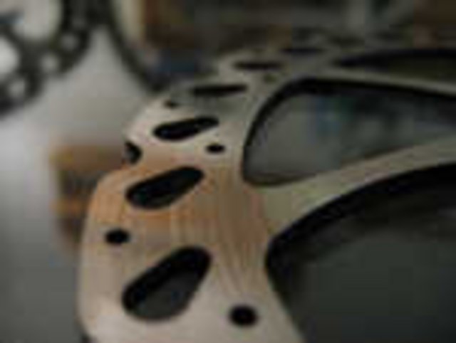

Hab vorm Wochenende endlich meine El Camino 203er bekomm. Heute die erste große Tour, Anfangs war kaum mehr Power vorhanden als bei der der Hfx9 160, änderte sich aber nach knap ca10Km enfahren schlagartig und es gab Bremspower vom feinsten, super dosierbar.
Leider wurde diese götliche Leistung durch gnadenloses Schleifen getrübt, obwohl kommplet gerade und im stand Schleiffrei eingestellt, schleifen hatte ich Anfangs (2Wochen) auch bei der Hfx9 aber auch sehr leise und auch nicht ständig, halt dieses Beliebte zing zing was wir alle kennen und lieben.
Aber was heute ab ging war echt nich normal, meine Mitfahrer drohten schon mit sabotage und verbannung konnt mich grad noch zum Bahnhof retten, wir ham auch schon auf der Hälfte der Strecke versucht es einigermaßen zu richten aber nix half. Warte ja eigentlich das demnächst eine Anzeige wegen ruhestörung ins Haus flattert.
Man muß naturlich auch zur entschuldigung sagen das ich noch nich probiert hab zu entlüften aber das wird morgen nachgeholt.
Egal also hab ma Bilder gemacht und stell konkrete Fragen weil so is eine diagnose schlecht.
1.Schleifen: Es ist extrem schwer den Sattel so auszurichten das es nicht schleift und wen man es endlich hatt und aufsteigt klirt es wieder. Ich hab es sogar mal geschaft auf einem Asfaltstück das Bike so ruhig zu halten das ich 3oder4 Radumdrehungen ohne zing geschaft hab, dan kam aber Kopfsteinpflaster und die Hölle öfnete sich wieder, bei jedem Hügelchen trommelt wieder gemand aufs Blech.
Hab mir das, wieder Zuhause, angeschaut und erschreckend Festgestellt das da fast überhaupt kein Platz mehr zwischen Scheibe und Bremsbacke ist. Is ja klar das bei jeder Erschütterung die Scheibe anschlägt wie ein Geigerzähler. Auf jeden sicherer weil halt mit Ton.
2.(Is nur interesse halber). Wo solten die Backen auf der Scheibe schleifen:bei meiner Alten Hfx9 ham die Backen schon die Halterungen mit angeschliffen (Bild1-) Bei der El Camino ist auf der Scheibe noch 0,3mm ungenützter Platz (Bild2-) könnten die Backen eventuel auch außen an den Kanten der scheiben nippeln und deswegen singen
(-Bild1)(-Bild2)
3.(und letzte)wie fest solten die Scheiben auf der Nabe sitzen: Ich mein nicht die Schrauben sondern seht selbst. Das ist bei mir aber mit allen Scheiben so. Toleranz bei der Nabenharstellung? Problem nur bei meiner Narbe? Muß das vieleicht sogar so?
So das wars von mir morgen, werd ich noch ma Entlüften glaub aber nich das das das große Problemlöst vieleicht mildert es das ja mehr aber nich, naja hofnungen hab ich noch.
das letzte foto sieht für mich irgendwie so aus, als wenn die scheibe garnicht festgeschraubt worden ist?!? aber wenn sie festgeschraubt sind, dann sollte sich da garnichts mehr bewegen, da können sich ja jedes mal kräfte aufbauen und dir dann die schrauben abreissen oder was weiss ich was!?!
sonst habe ich das problem noch nicht einmal verstanden!?

Hi, meine El Camino 203 schleift auch öfters mal, allerdings nicht so heftig wie bei Dir...ich fahre allerdings auch eine Shimano Bremsscheibe, die wirkt zumindest optisch schmaler als die Hayes Discs...
Der Einsatz von Bremsenreiniger hat sich auch positiv ausgewirkt.
Ansonsten sollte das merkwürdige "Spiel" der Scheibe keine Auswirkungen aufs Schleifen haben solange sie plan aufliegt und nicht eiert.
Warst Du mal bei (D)einem Händler mit dem Problem ?
Greez
H.
Also das das mit dem Spiel nichts mit dem Schleifen zu tuen hat is klar, habs nur ma gleich mitgefragt. Weil wen ich die Scheibe abschraub dan liegt sie ja mit großer Warschenlichkeit beim wieder festmachen anders Zentriert muß muß also wieder eingefahren werden. Wollt halt nur wissen ob die dinger bei euren Narben richtig feste zentriert sind wen sie einfach nur aufliegen. Hab ich das alles erstma zum Händler (eigentlich nur Schrauber)gebracht, eigentlich wegen einem andern Prob, aber der schaut sich das gleich ma mit an. Vieleicht bekommt der das ja auf anhieb hin er meinte auch das Vieleicht einfach zu viel Dot drin sein könnte er entlüftet jetz und mach Halt alles komplett klar, ma schauen.
Das ich die 203er nich für immer zum schweigen Bring is klar aber das war ja als wen die Scheibe irgendwo ein Stein in den Löchern hatte und bei jeder umdrehung angeschlagen is.
Wie richtest du den deinen Sattel aus? Also wie gehst du vor?
Halt standart
-Bike auf den Kop.
Schrauben Lösen, Bremse anziehen Schrauben Leicht anziehen. (so das Fest aber noch leich hin und herzudrücken geht).
-Bremse lösen Rad drehen und schauen wie viel Spiel Scheibe-Bremsbacke ist, -dan schauen ob und wie sich dei Kolben an die Scheibe drücken.
-Den leicht festgezogenen Sattel so zurechtschieben das nichts mehr Schleift und überall, rechts, lings, forne, hinten, gleich viel Luft is und die Backen überal gleichzeitig die Scheibe beim Bremsen berühren.
-Zum schluß noch alle schrauben komplett festziehen noch ma kontrollieren
-fertig

Zu Deinem Bremsproblem
Also das was Du da geschildert hast, sollte normalerweise
überhaupt nicht auftreten, denn das hört sich wie eine alte
-längst nicht mehr dem technischen Standard- entsprechende
Technik an.
Es ist schwierig mit Deinem Angaben eine treffende Prognose
der Ursache zu stellen, welche dieses akute Problem sofort
beseitigt.
Rein technisch müssen folgende Details stimmen:
Axialfehler der Bremsscheibe zur Radnabe
- Bremsscheibe muss auf der Radnabe exakt axial und plan laufen
(höchstens 0,1 mm axialer planseitiger Fehler !)
- mehr Axialfehler berührt bei jeder Umdrehung der Scheibe die
Bremsklötze ! sie fängt an zu taumeln !!!
Lösung: Bremssattelaufnahme muss im Winkel neu angefräst
werden. ---> Sollte vom Fachhändler erledigt werden,
das Werkzeug dazu kostet über 100 EUR !
Radialfehler der Bremsscheibe zur Radnabe
- Bremsscheibe kann radial -wie man das auf dem letzten Bild
sehr gut erkennen kann, 0,5 mm radial eiern !
- mehr Spiel kann sein, hat aber kein Schleifen der Scheibe an
den Bremsbelägen zur Folge !
- Ich finde das auch etwas zu übertrieben, wenn eine Bremsscheibe
so auf der Radnabe wackelt !
Lösung: Während der Befestigung der 6xM5
Schrauben die Bremsscheibe radial ausrichten, und dann auf
vorgeschriebenes Schraubenanzugsdrehmoment festziehen.
Luft im hydraulischen Bremssystem
- Du musst unbedingt sicher stellen, dass das hydraulische
Bremssystem völlig frei von eingeschlossener Luft ist, weil sich die
Luftbläschen während des Bremsvorgangs komprimieren und nach
jedem Bremsvorgang sich wieder langsam ausdehnen, und so nach
ein paar Minuten die Bremszylinder respektive die Bremsklötze wieder
ausfahren lassen.
Lösung: Also nach den geläufigen Regeln
entlüften und dann beobachten. Das könnte evt. die Ursache der
schleifenden Bremsscheibe sein !
Gruss Klaus

Hi.
Frage: Wie sieht denn der Abstand Bremssattel>Scheibe aus? Kannst du mal ein Bild von hinten posten, wo den Abstand links/rechts des Bremssattels zur Scheibe sieht?
