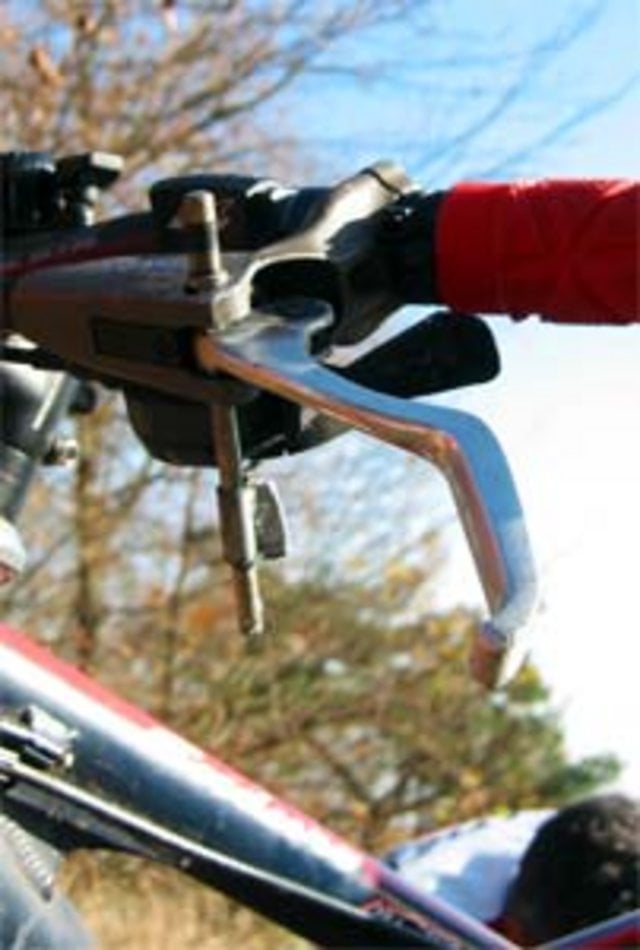

Hänge mich mal an den Thread an, um eine andere Frage zu machen:
kann man bei der HFX 9 die Position der Bremshebel varieren, so dass sie näher vom Lenker sind? Wenn ja, wo?
Innen am Bremsgriff am Ende der Kolbenstange ist ein Mini-Inbus (1,5 oder 2mm oder so). Mit diesem stellt man den Griff ein. Da ist Schraubensicherung drauf und sollte auch drauf bleiben, sonst verstellt sich der Mist von alleine ...

@lellebebbel: mein Händler hat da von sich aus eine Madenschraube quer zur Einstllschraube montiert, so dass sich nix mehr von selber verstellen kann, und ich brauch keine Schraubensicherung!
