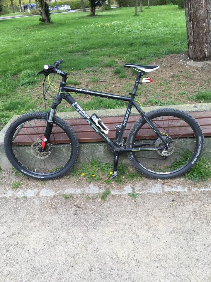

Du hast recht! Hab nochmal mit ihm geschrieben eben. Bremsbeläge müssen neu sagt er. Ist von 2012, hatte nach einem Jahr Inspektion. Ist aber wohl doch nicht mehr wie neu. Also stand nachts in der Garage aber tagsüber hats wohl regen abbekommen. Die Schrauben sein angerostet, der Rest nicht. Hab es noch nicht live gesehen. Hab auch bisher nur ein entferntes Foto, hoffe ich bekomm noch nähere. Verkaufsgrund ist Nachwuchs und Wechsel auf trekkingbike wegen stabilem Gepäckträger. Sind die Komponenten von dem Head nicht besser als die vom radon ? slx, xt vs acera, alivio.. Das sind so die einzigen Begriffe die mir da was sagen. Was spricht beim Head gegen die Zwecke?

Es spricht nichts gegen den zweck.
Beim Bikeservice ist Gabel + Bremse natürlich nicht incl!
=> noch nicht wirklich was dran gemacht worden.
Beim Einbau der neuen Beläge wirst du ne Überraschung erleben in Form, dass sie nicht reinpassen. Und dann geht das rumgemurkse an der Bremse los. Nicht vielleicht, sondern das ist ein Versprechen.
Wenn die bremse schleift, lass die finger davon, weil die ärgert dich vom ersten Tag an.
Rostige Schrauben und doch einiges an Km?
Antrieb verschlissen? Prüfen!!
So wie du das beschreibst hab ich max 350 Euro im kopf, wenns läuft.
Gabel prüfen: Geht der Locout nicht, ist sie überholungsbedürftig. Genauso, wenn die Staubabstreifer porös sind. oder die Standrohre Riefen haben.
Wenn der Verkäufer nicht drauf eingeht, lass es stehen.
Die komponenten sind schon besser, aber das Radon ist neu.
Und wenn du noch ne Breemse brauchst und Verschleißteile des Antriebs, oder nen gabelservice kannste dir auch ein neues kaufen.
Okay, danke für die Einschätzung! Dann muss ich mir jetzt mal den Kopf zerbrechen:D eventuell auch doch mehr in was neues investieren als möglich und was anderes verkaufen. N Acera oder altus mix sollte es eigentlich nicht sein.. Ist für täglich längere Strecke, da Solls schon Spaß machen, damit ich auch dran bleibe :cool:
Hast du gut erkannt, das wichtigste an der Schaltung sind die Schalthebel. Und genau daran wird gespart.
Ein XT Schaltwerk als Blender in Kombination mit Alivio Schalthebeln läuft wie ein Sack Nüsse.
Das XT Schaltwerk hat ne relativ starke/knackige Feder und der Alivio Schalthebel ist aus Plastik. So toll ist das nicht.
Dann lieber realistisch bleiben und durchgehend Alivio. Oder Deore.
Kuck dir das Bike an ohne "unbedingt haben will" und wenns passt, nimms.
Wenn irgendwas nicht passt, lass es stehen. 500 wären mir zu viel.
