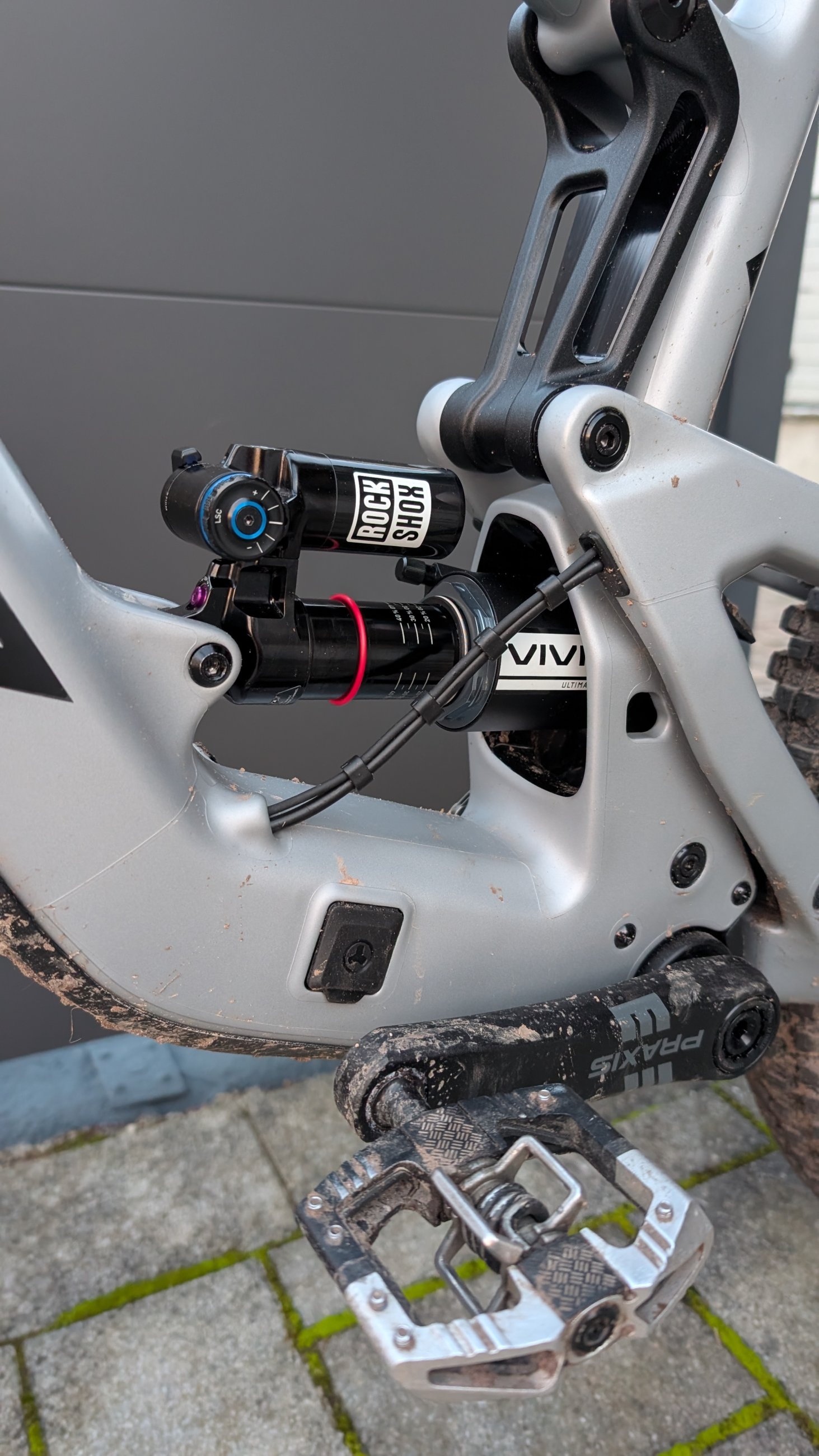

So Vivid ist drin. Hat gut Platz.

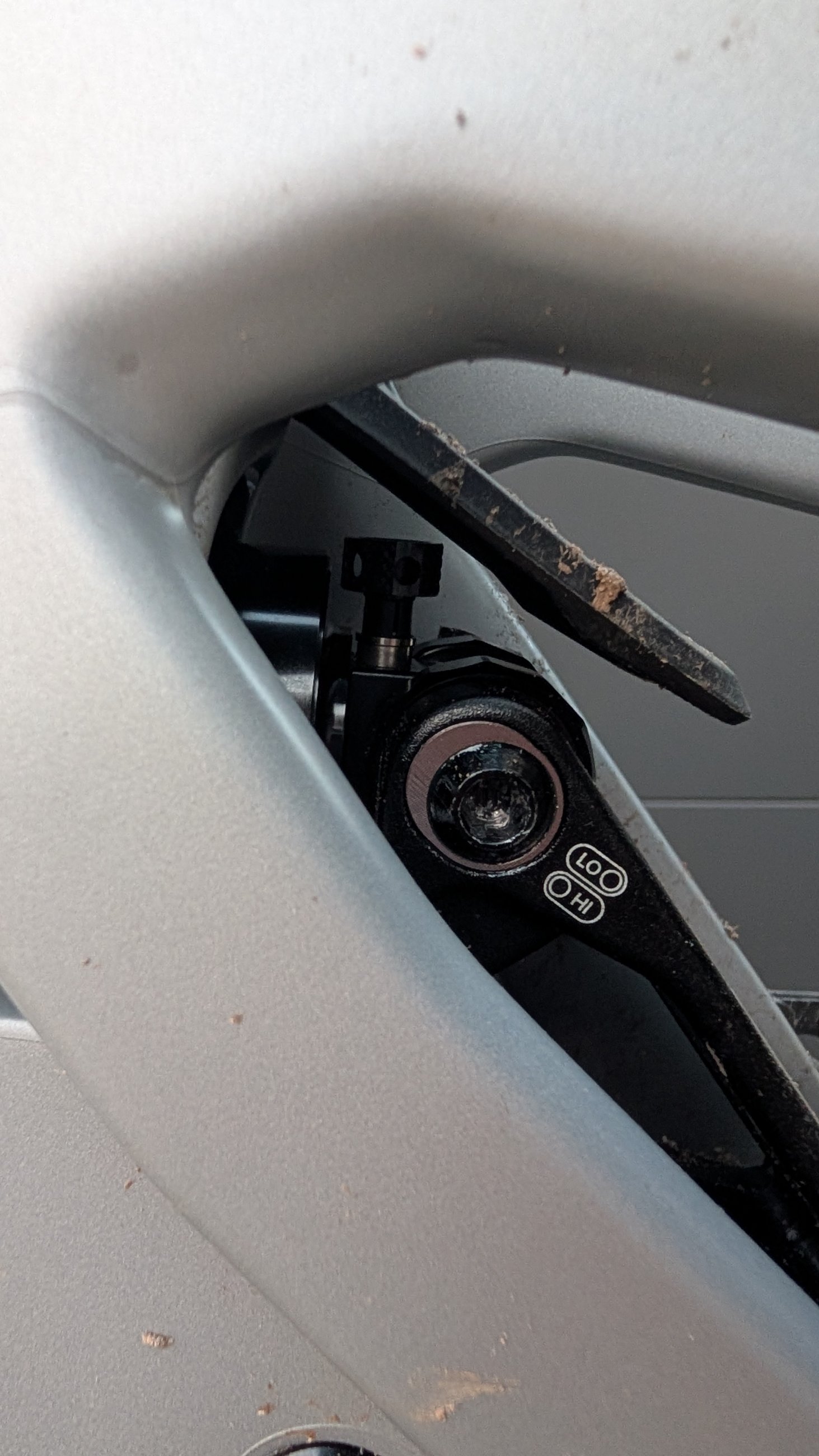

Nur Rebound ist eben schwer erreichbar mit den Finger, aber ein Schlüssel hilft.
Hallo, habe auch vor den Vivid Air zu verbauen. Hast du mir vielleicht die Artikel Nr. Das ich nicht den falschen bestelle Aufnahme ect.? Hinten ist der glaube ich Kugelgelagert, würde den Originalen so belassen und den Vivid neu vorbereiten. Danke
Ich habe auch nur die oben erwähnten RS Buchsen verbaut. Ebenfalls den C34 R25, 210x55.
Aktuell fahre ich den Vivid mit 4 Tokens. - Bin aber hier noch am testen.
Wie ist dein Setup seitens HSC und HBO?
Setup ist noch nicht perfekt, aber HSC ist aktuell ganz offen und HBO glaube auf +1 (von komplett offen).
Ich hatte einen Sprung von 2 auf 4 Tokens gemacht da der mittlere FwsBereich schnell flöten ging. Bei 2 Tokens war HBO noch auf +3 also fast ganz geschlossen. Und HSC glaub auf der Mitte. Hat aber immer den kompletten FW gebraucht und mit komplett geschlossener HBO wurds recht ungemütlich.
