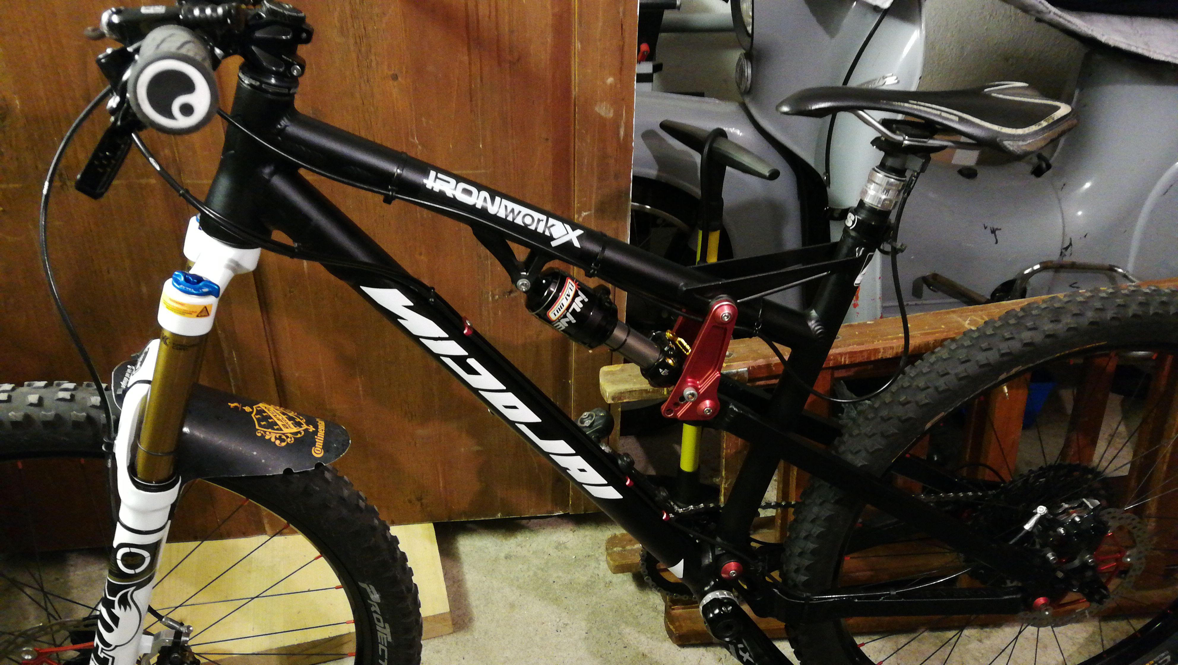

der Trailtech hat seine AC seinerzeit mit Kaiser vorne und TrailKing hinten ausgestattet ... das sah sehr stimmig aus
oft sieht man aber auch 2x mountainking bzw. Xking Vorne/Hinten
oder eine Mischung, Käme mit dem Crossking ja ähnlich

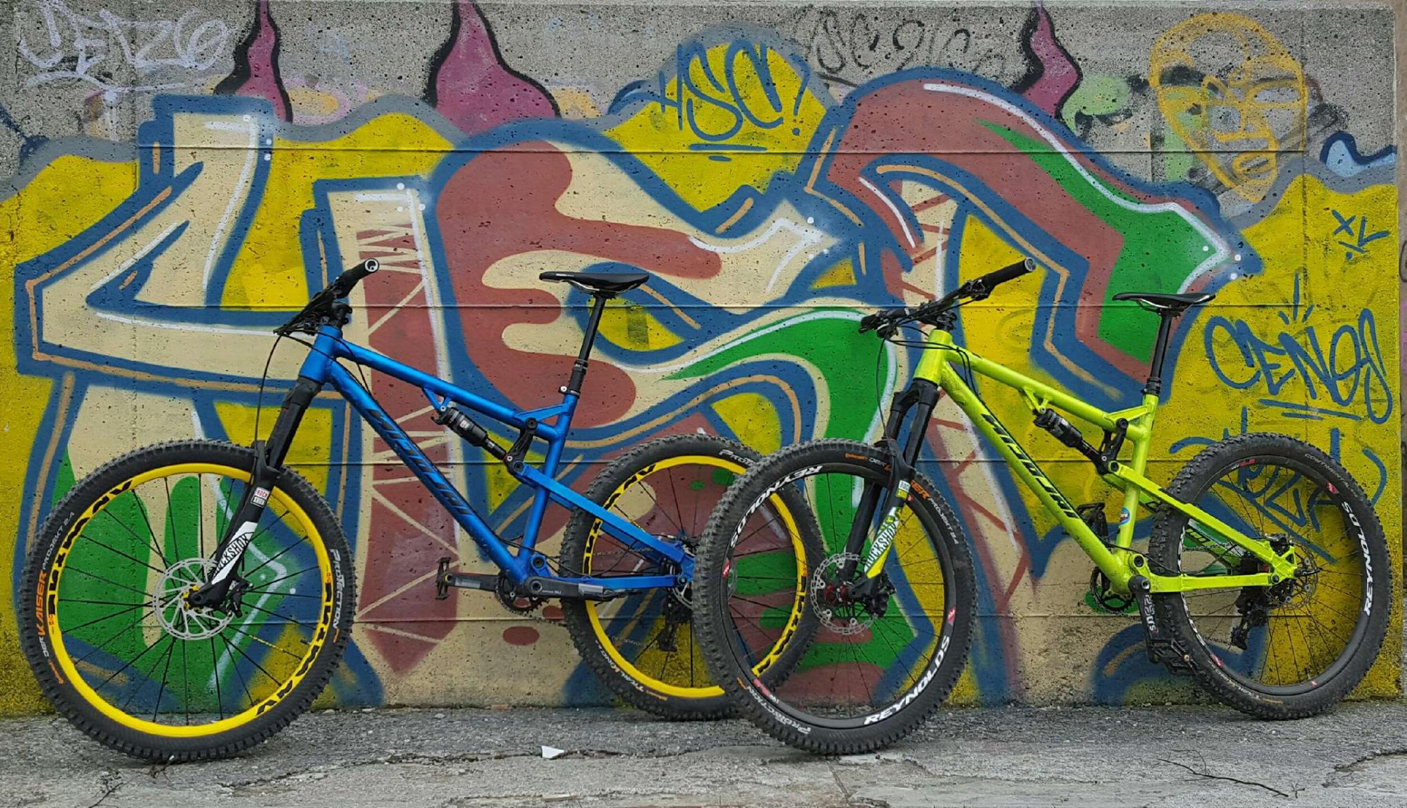

Ich liebe mein AC wie am ersten Tag! Manchmal trauere ich allerdings dem geringen Gewicht meines Rocky Element nach. Berghoch oder geradeaus auf Ziehstücken denke ich manchmal:"Warum hat Kalle den Rahmen nicht ein wenig leichter konstruiert?!" Aber wenn ich dann irgendwelche Trails runter scheppere, ist`s wieder im Lot. Geile Bude! Und so stabil. Wenn ich manchmal nur den Lenker festhalte und drauf halte. Wo das überall rüber fährt.. Ich habe letztens mal ein Lager am Horstlink minimal nachgezogen (1 Jahr nach dem letzten Mal), sonst läuft der Hinterbau nach knapp 5.100 Km noch super (Obwohl ich noch nicht 1x auseinander gebaut/ gefettet habe.
Ich schaue immer mal, was ich noch ändern oder verbessern könnte. Aber bei der letzten Ausfahrt in Herborn lief es total super, das Rad! Egal, wie der Untergrund war.
Ich hatte den 90er die ersten 2 Jahre drauf und kam gut damit zurecht. Habe mir in letzter Zeit manchmal, beim Kilometerfressen, eine sportlichere Sitzposition gewünscht, um schneller fahren zu können (oder ein leichtes, schnelles Rad? Wenn man gegen ein 29er Hardtail ankämpfen muss..). Habe mich dieses Jahr irgendwie nicht so schnell gefühlt in der Ebene wie erhofft, obwohl ich weitaus weniger Gewicht durch den Reifentausch hatte und das AC super beschleunigt hat. Habe mich nicht so quälen können und sicher haben auch die Rennrad Kilometer gefehlt. Deshalb demnächst ein kleiner Test. Der Vorbau lag jetzt lange im Schubfach - die paar Schrauben..
Wenn ich überlege, dass ich durch den Kauf eines Geometrons ein noch schwereres Bike fahren müsste...
Wenn ich deine 2 Helius so anschaue, könnte ich ja auch mal die starre Stütze einbauen. Aaach neeeee. Lieber nich!
Und - als jahrelanger Camelbak Fahrer hätte ich es nicht gedacht - Flaschenhalter ist wieder geil.
Edit: Mit dem langen Vorbau hat es sich komisch und nicht mehr stimmig angefühlt. Baue nachher wieder um.
