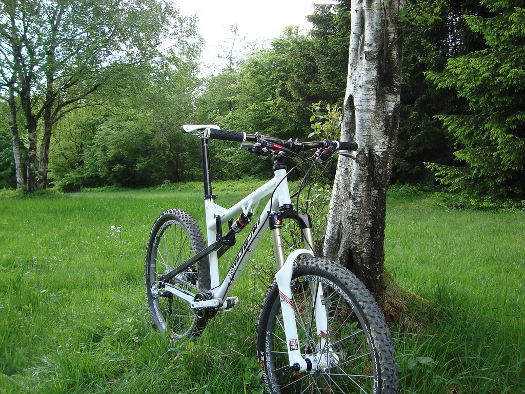

ok, damit wir den anderen thread nicht vollspammen, poste ich hier nochmal die bilder des AC's...
mögliche Werte:
- tieferes Oberrohr, als CC
- ca. 147mm Federweg hinten
- steilere Winkel, als AM - vermutlich zwischen CC und AM
- Gewicht auf Niveau vom CC
- (3/4-fach) verstellbarer Federweg
- Hammerschmidt/BBoxx kompatibel
- mehr Reifenfreiheit als CC
- für Luftdämpfer optimiert
-oberrohr
wie man auf den bildern sieht, ist das oberrohr deutlich tiefer, als beim CC
-federweg
der rahmen hat 147mm federweg
-steilere winkel
kann ich nichts zu sagen, bin kein CC gefahren bzw. kann mich an weit zurückliegende fahreindrücke nicht mehr erinnern ;)
-gewicht
zum gewicht konnten die jungs noch keine aussage machen, da die rahmen erst kurz vor abreise fertig wurden und noch beschichtet und bestückt werden mussten
-3/4fach verstellbarer federweg
der federweg wird 4fach verstellbar sein, wie man am umlenkhebel auch auf einem der bilder gut sehen müsste. es sollen 10mm unterschied zwischen den einzelnen einstellungen liegen
-hammerschmidt/boxx kompatibel
JA, sieht man ja auch auf den bildern, dass das bike mit einer HS ausgestattet war
-mehr reifenfreiheit
hier scheint es so, als ob nicolai die frästeile des AM's verwendet hätte, da sie ähnlich zum reifen hin ausgefräst sind. es war ein continental mountain-king 2.4 montiert und da war mehr als genug platz aussenrum.
-auf luftdämpfer optimiert
gut, ein stahldämpfer würde vermutlich auch sehr gut funktionieren, aber die meisten leute einen luftdämpfer fahren werden, wird man sich auch auf diese fokussiert haben
ausserdem: das AC wird erstmal nicht das CC ersetzen.
war ein "M". ob da noch eine flasche platz hätte habe ich nicht drauf geachtet, bin eherder camelback typ ;). den bildern nach siehts eher knapp aus...
also die Geometrie sieht doch schonmal vielversprechend aus, was mir aber gar nicht gefällt ist die neue Zugverlegung am Unterrohr (wie ich es auch schon beim AM hatte), aber das kann man ja anders bestellen :)
Der Aufbau des AC ist ja grausig, zum Glück kauft man ja nur den Rahmen.
Interessant wäre noch zu wissen welchen hub und länge der Dämpfer hat, da ich lieber einen aus deutschen Landen montieren möchte ;)
Aufbau gefällt mir auch nicht - Dämpfer ist 200er länge, zugverlegung custom kein Problem, jedoch sagt Falco langfristig bringt die neue Zugverlegung die besten Ergebnisse gekoppelt mit den geringsten Schaltkräften, da der Zug so am leichtgängigsten bleibt.
Mir gefällt optisch die Version wie an meinem FR und Argon Fr unter dem Oberrohr auch viel besser, ich hab es dann trotzdem mal so gelassen wie die Normalvariante ist und denke, es wird sich schon auf Dauer mit schwarzen Zügen am schwarzen Rahmen ertragen lassen.
Das kann ich nur so bestätigen.
Habe die Rohloff-Zugführung letzten Herbst auch in ähnlicher Art umgebaut, da ich mit der Unterrohr-Verlegung nicht glücklich geworden bin.
Die Züge sind die gleichen geblieben (etwas gekürzt), die Schaltung geht jetzt fühlbar leichtgängiger.

Moin....was gibt es denn zur Gabeleinbauhöhe zu erzählen? Ist das AC auf 140/150mm Gabeln ausgelegt? Also für Gabeleinbauhöhen um 520mm? Ich hoffe es.
Ansonsten hat sich das warten gelohnt. Für meinen Einsatzzweck ist das AM zu "hardcore" mäßig und zu schwer. Besonders wenn man es mit einem 160mm/ 2,5kg Gabelklopper bestückt.
Ich meine gehört zu haben das AC wäre mehr als Trailbike ausgelegt, was immer das bezüglich der Geometrie zu sagen hat. Bin auf die ersten Fahrberichte gespannt.

Hat jemand eine Antwort zu meiner Frage der max. bzw. Referenz-Gabeleinbauhöhe? BTW ist das ein 1,5 Steuerrohr da auf dem Bild? Oder macht der Reset Steuersatz so einen dicken Eindruck?
Ich habe keine offiziellen Informationen zu Einbauhöhe und Geometrie, gehe aber stark davon aus, dass die Geometrie um 520mm a2c und die neuen 150er Revelation/Talas "herumgestrickt" wurde.
Steuerrohr ist ein konventionelles 1 1/8'er.
Scheint die normal 1 1/8 Variante zu sein, der Focus liegt auch eher darauf ein verspielteres voll trailtaugliches Tourenbike als ein Rahmen für alles zu haben.
Aber optional ist kone und 1.5 mgl.
Gabelhöhe max 520 soweit ich gehört habe.
Die üblichen 150 er Gabeln sollten alle passen, der Reset baut ziemlich hoch in der unteren Schale, das ist bestimmt ein guter halber cm höher als bei den anderen Steuersätzen, somit sollte man bei Resetsteuersatz auch nicht über die empfohlene Einbaulänge gehen.
