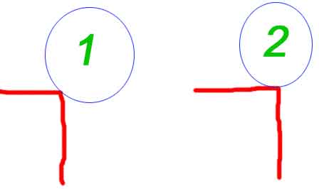

spring nicht genau auf die kante sondern einen tick weiter hoch
(siehe zeichnung)
1. wie mans nichtmacht
2. so solls aussehn

Komisch... vom gefühl her spring ich zwischen 1 und 2 eher mehr zu 1 weil ich muß ja bremsen um noch optimal aufm hinterrad zum stehn zu kommen krich aber doch keine durchschläg. allerdings kann ich auch gleichwieder reintreten was ich bei 1 nicht könnte... naja wer weiß bissel unsinniger thread von mir... ich glaub man mekrt nicht genau wo man hinspringt...

Auch zu beachten ist wenn du landest ises schon zu spät mitm abfedern. du mußt dich so bewegen das vor dem aufsetzen des hinterrades schon abgefedert wird dadurch reduzierst du die aufprallgeschwindigkeit und wenn das rad dann schon drauf ist und bei wenig luftdruck du auf der felge stehst ises im enddefekt auch egal wie hoch dann die kraft wird...

Ich glaub man landet an der Kante, also 1. Hüpft noch mal nach, so dass man ein Sückchen höher kommmt und dann steht man wie bei 2 und kann weitertreten.
Es sei denn es ist ein niedriges Hindernis!
