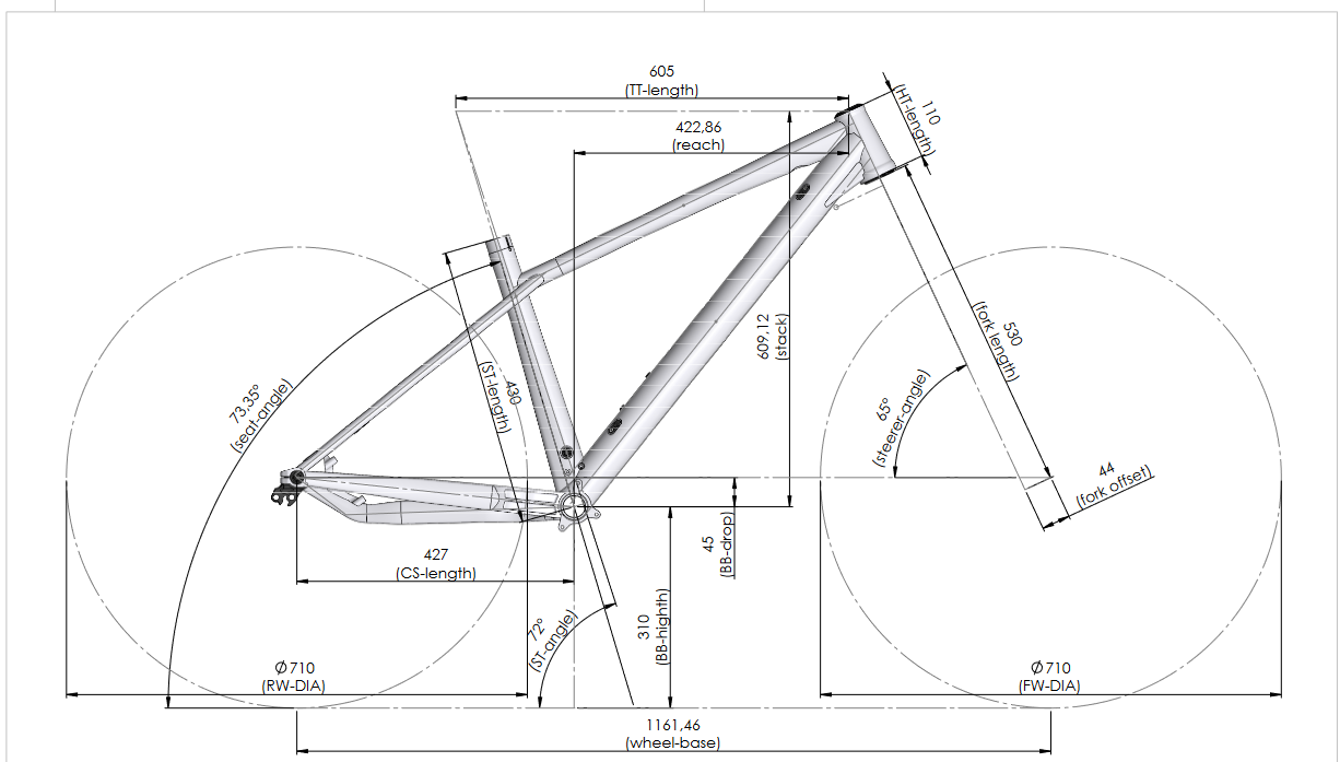

Mich treibt gerade die Frage um, wie sich die TT-lenght beim Liteville H3 MK2 vs. H3 MK3 verhält und zwar mit 552mm Gabeleinbauhöhe + 55mm höhe Vorbau+Spacer.
Folgende Geometriecharts habe ich zur Berechnung zur Verfügung:
H3 MK2 mit 530mm Gabeleinbaulänge:
Anzeige
Re: Hilfe bei Geometrieberechnung Unterschied TT-lenght / Liteville H3 Mk2/MK3
Als erstes habe ich versucht, die MK3 Charts auf 530mm Gabeleinbauhöhe umzurechnen:
Ausgehend von den beiden MK3 Geometriecharts mit einmal 510mm Gabeleinbauhöhe und einmal 542mm Gabeleinbauhöhe:
Unterschied TT-lenght: 5,12mm
Unterschied Gabel: 32,00mm
Folglich: Pro mm mehr Gabeleinbauhöhe 0,16mm weniger TT-lenght
TT-lenght beim MK3 bei 530mm Gabeleinbauhöhe wären dann:
599,09mm + 20x0.16 = 602,29mm
Sprich das MK3 hat bei 530mm Gabeleinbauhöhe 2,71mm weniger TT-lenght als das MK2, wenn ich richtig liege?
Frage wäre allerdings, auf welche Werte für die TT-Lenght ich bei 552mm Einbauhöhe + 55mm Vorbau und Spacer komme? Der Lenkwinkel ist beim MK3 ja noch minimal flacher, was die Oberrohrlänge nochmal kürzer machen sollte. Evtl. gibt es ja einen arg gelangweilten Geometriefreak, der sowas schnell mal umrechnen kann? Hab auch schon bei Liteville nachgefragt, habe aber keine Ahnung, ob die Lust haben, das auszurechnen.
Hintergrund ist, dass ich momentan einen H3 MK2 fahre, zusätzlich aber noch einen neuen MK3 Rahmen im Keller habe. Bei 178cm Körpergröße passt der MK2 für meinen Triallastigen Fahrstil sehr gut, wirklich kürzer sollte er aber nicht sein. Daher bin ich gerade am überlegen, ob ich den MK3 behalte oder ihn verkaufe und mir eine Maßrahmen aus Titan hole.
Falls sich jemand erbarmen sollte: Vielen Dank schon mal!
