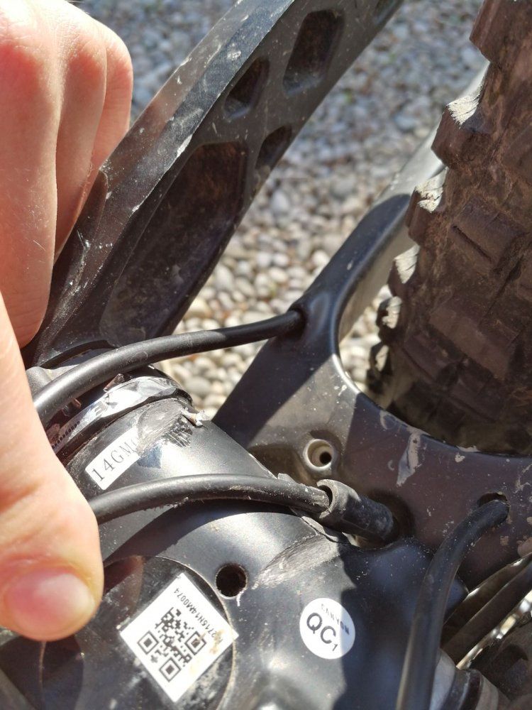

Leider musste ich an meinem Bike feststellen, das die Bowdenzüge am Rahmen scheuerten und so Rillen verursachten (sie Bilder)
Besteht daran eine Gefährdung bzw. eine Sollbruchstelle) und ist damit das knacken der Kurbel (race face turbine 30 bb verbunden?

warum sollte canyon da was ersetzen?
die züge sind einfach zu kurz.
zudem steht in der betriebsanleitung bestimmt sowas ähnliche: kontrollieren sie ihr fahrrad vor jeder fahrt / regelmäßig auf schäden.

Dann frag doch einfach mal bei Canyon, was die dazu sagen
Garantie ist ja immer nur 6 Monate.
Danach Gewährleistung und man muss nachweisen, dass der Schaden schon beim Kauf war - oder durch nen Mangel verursacht worden ist, der beim Kauf schon war.

ja gut ok...canyon gibt laut internetseite eine 6 jährige Garantie auf Rahmen und Gabeln
jetzt bin ich halt zweitkäufer
Was meinst du?
Du frägst Canyon und als Nachweis fürs Kaufdatum hast du die Originalrechnung...
Stimmt hier die Nummer überein?
=> Es kann ja sein, dass der Erstbesitzer mal nen Rahmen auf Garantie getauscht bekommen hat.
Was soll ich dann damit bezwecken, kann dir noch nicht ganz folgen?
Wissen ja bestimmt das ich der Zweitbesitzer bin
Edelbastler würden dort mit UHU Endfest einfach ein Blech von ner Cola-Dose drüber kleben und ansonsten darauf sch....
Evtl. kannst ja den Erstbesitzer mal fragen, ob er bei der Gewährleistungssache behilflich ist.
Canyon wird sagen das die Hüllen so ab Werk nicht gewesen sein können. Womit sie wahrscheinlich auch noch recht haben. Da hat wohl der Vorbesitzer gemurkst weil er keine langen Schlaufen unterm Tretlager wollte.

Carbon kann man reparieren. Dürfte in deinem Fall recht einfach und unkritisch sein. Kostet sicher nicht die Welt.
