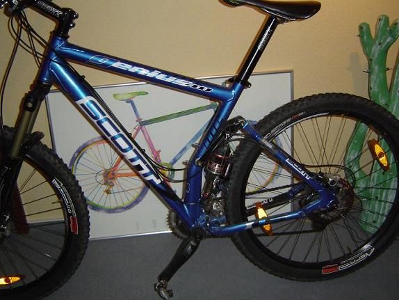

Hilfe,
wer kann weiterhelfen bzw. hat mit Scott Erfahrungen gemacht, wie die sich in so einem Fall verhalten. das Bike hat gerade mal 900 km auf`em Buckel und ist ca.4 Monate alt. (kann erst am Dienstag zum Händler um zu fragen reklamieren)

Hi, dürfte kein Problem sein. Mir ist der Hinterbau nach einem Jahr gebrochen :heul: (am Scott FX 25).Ich habe das Bike darauf hin zum Händler gebracht und hatte innerhalb von 5 Tagen einen komplett neuen Hinterbau ohne einen Cent zu zahlen.
Lt. meine Händler gibt es bis zu 2 Jahren keine Probleme und wenn man Kunde ist und regelmäßig vorbeischaut auch darüber hinaus!
Viel Glück !!!!

scott wird auch über die 2 jahre hinaus alles tauschen was aussieht wie nen verarbeitungsfehler, mach dir kein kopf, das is was garantiefälle angeht die toleranteste marke die ich je gesehen hab
haben mir mein 01er octane mit abgerissenem steuerrohr (wegen riesen dellen im steuerrohr bereich, war eigenverschulden, anders kann mans nich sagen) getauscht, ich hab 100€ draufgelegt und nen nagelneuen octane DH bekommen
mach dir keine sorgen ;)

habe heute von meinem Händler mitgeteilt bekommen das der Rahmen komplett ersetzt wird :D , gegen den vom 2005 Model. :( Also super könnte man meinen, wenn da nicht die Farbe wäre. Mal abwarten wie er in echt aussieht, im Internet finde ich die Farbe zum :kotz: soll Mitte nächster Woche kommen...

hm mich stört etwas die stelle des risses. scheint ja irgendwas mit der lasteinleitung durch die wippe zu tun zu haben. scott: nachrechnen!

heute morgen klingelte das Telefon, und wer war dran der freundliche Scott Händler ihr Bike ist fertig können es abholen HHHHHHHUUUUURRRRRRRAAAAA
ging ja schneller als versprochen......
ich auf zum Händler und Sprachlosigkeit!!!!!!! der 2005 Rahmen sieht ja Mega scharf aus :) der sieht ja genauso aus wie der 2004er, dummes Gesicht gemacht und drauf los gelacht, da meinte der Händler fröhlich- das Scott noch einen 2004er auf Lager hatten
