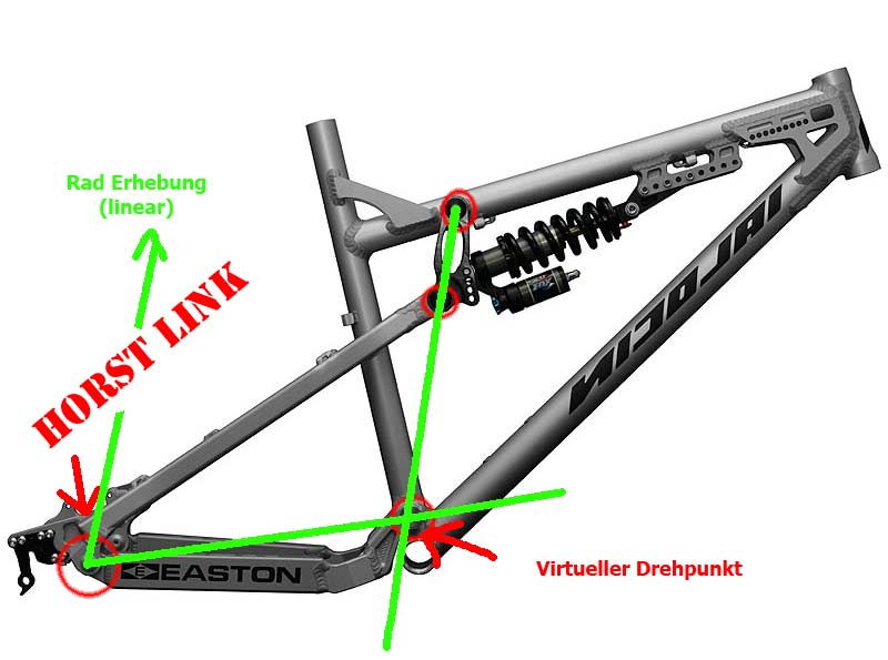

Hallo ich habe bei Wikipedia darüber einen Artikel geschrieben in dem es um die Lagerarten von Hinterbauten geht. Das Helius ist ein echter Viergelenker und hat somit eine liniare Raderhebung, erkennen kann man den Viergelenker am "Horst Link".

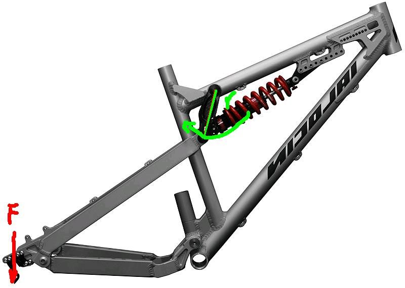

hab mal nen bischen mit paint gemalt:
um den hinterbau auszufedern brauchst du die Kraft F, daraus resultiert eine Bewegung des Umlenkhebels um r in Richtung Sitzrohr. je weiter der hinterbau ausfedert, je weiter dreht der Umlenkhebel um r und desto weiter dreht er Richtung Sitzrohr nach oben!!! (Richtung vom Ausfallende: runter, Richtung vom Hebel: hoch!) das ist das "geheimnis" wieso der hinterbau progressiv ist!

hehe okay. danke für die mühe! :daumen:
mir gings aber eigentlich blos darum, dass ohne dämpfer F=0N sein sollte.
hatte dich so verstanden, daß du von der benötigten kraft einen hinterbau ohne dämpfer in die position "maximal ausgefedert" zu bringen rückschlüsse auf die (nicht-)linearität gezogen hast.
eigentlich auch garnich wichtig... :lol:
was verstehst du unter einer linearen raderhebung? wohl keine gerade, oder? denn das rad geht IMMER in einer kurve nach oben!
du kannst dir ja mal die mühe machen und das rad auf hannes' seiner seite aufzeichnen, dann siehst du ganz genau die raderhebungsKURVE!
http://fs-kinematics.igorion.com/
deinen artikel in wikipedia solltest du noch einmal überarbeiten! die aussage, daß es keine antriebseinflüsse gibt, ist auch nicht richtig! auch das kannst du dir mal mit hannes' seinem toll durchexerzieren!

Sorry aber auf der Seite ist auch kein Viergelenker abgebildet! Habe Dir mal den Post von Falco angehängt und er bestätigt mich, daß der Hinterbau fast geradlinig verläuft. Des weiteren hatte ich Hilfe bei der Ausarbeitung meines Artikels von Dubbel (Mitglied hier im Forum) der mir freundlicherweise seine Diplomarbeit zur Verfügung gestellt hat. Desweiteren habe ich aus Fachzeitschriften derer Texte überarbeitet. Du siehst ich habe mir gedanken gemacht.

ich denke ihr redet hier aneinander vorbei. falco mille schreibt hier von der PROGRESSIONSKURVE, race-dog hat das missverstanden und glaubt nun, daß der hinterbau eine lineare RADERHEBUNGSKURVE hat.
ob es vernünftig ist, daß jemand, der diese beiden dinge nicht auseinander halten kann, bei wikipedia einen artikel über hinterbaukinematik schreibt, stelle ich hier mal ganz offen in frage.
und damit sind wir auch schon bei diesem artikel. federungskonzepte mit gewissen vorteilen und nachteilen (antriebsneutral, nicht antriebsneutral) direkt in verbindung zu bringen, finde ich schon ein wenig fahrlässig. genau diesen blödsinn erklären uns seit jahren marketingabteilungen diverser formen und auch die fahrradmagazine. eingetlich schon traurig genug, aber nun kann man den gleichen unfug auch bei wikipedia lesen. schlimm ist, daß potentielle kunden darauf dann ihre kaufentscheidungen basieren.
noch ein paar fakten zum schluss:
-viergelenker im allgemeinen (und auch das helius FR im speziellen) haben KEINE lineare raderhebungskurve, sondern IMMER einen mehr oder weniger ausgeprägten bogenförmigen verlauf!
-der momentanpol ist beim viergelenker NICHT der drehpunkt der hinterradachse!
verwunderte grüsse,
hannes
ich war so frei und hab zumindest zwei dieser fehler in wikipedia behoben! siehe auch diskussionsdorum von dieser wikipedia-seite!

Ich möchte anmerken, dass ich nicht von der Raderhebungskurve sondern von der Federungscharakteristik geschrieben habe. Die Raderhebunskurve bei einem Horstlink Hinterbau ähnelt einem gestreckten "S" im Gegensatz dazu entspricht die Raderhebungskurve eines Eingelenkers einem Segment einer Kreisbahn. Die Begriffe "linear" und "progressiv" sind auf die Federungscharakteristik anzuwenden, nicht auf die Raderhebungskurve.
Grüße, Falco
