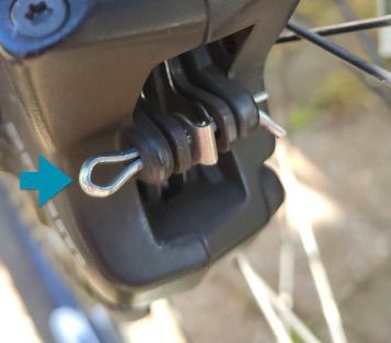

Fotofier mal den Sattel direkt von der Seite her so daß kann erkennen kann wie die Haltenasen der Beläge zur Scheibe ausgerichtet sind.
Ich bin mir relativ sicher, dass diese Art der Bremsbelagbefestigung nicht original ist und das eventuell die Lösung des Problems darstellt
Das merkst du wenn es irgendwann nicht mehr bremst, aber mit optischen Kontrolle könnte es vorher gehen. Oberkante Belag darf nicht höher wie Oberkante Scheibe sein.

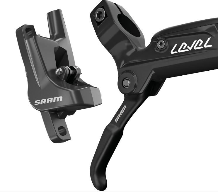

Für mich als einfachen Dorfmechaniker sieht es so aus, als würden die Kugelscheiben zwischen Bremssattel und und PM-Mount fehlen!?
Mit Blindschleichen kann ich nicht arbeiten.:o:o
Die gab's doch nur bis Elixir und der alten Code/Guide RE.
Aber was sind hier eigentlich für Discs verbaut? Hat SRAM schon wieder ein anderes Scheibendesign?
Das ist doch kein G2 oder G3 CS und auch keine Centerline.
