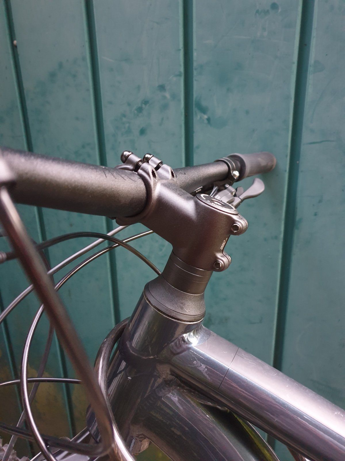

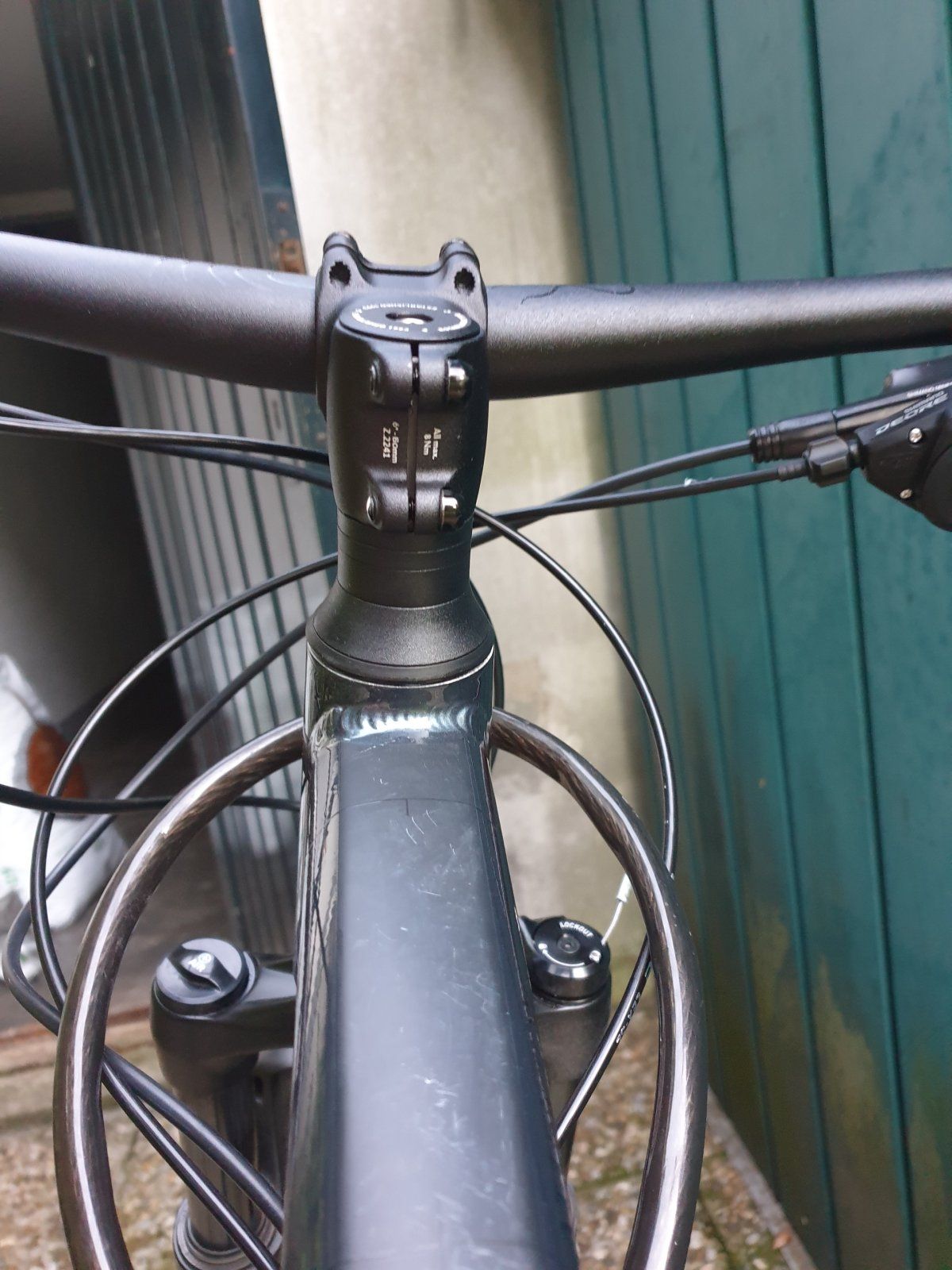

Der Verlinkte Vorbau entspricht zumindest nicht dem Vorbau der beim Produktebild des Rads verbaut ist.
Mach doch mal ein paar Fotos von der Seite des Vorbaus.
Ggf. lässt sich dieser einfach umdrehen um von einem negativen Winkel zu einem Positiven zu wechseln?
Gemäss Bild 5 scheint es sich um ein Vorbau mit 60mm länge und 6 Grad.
Viel Kürzer würde ich nicht mehr gehen, ggf. noch 45-50mm
Ansonsten wirklich mal ein Lenker mit mehr Rise Probieren, kann ja auch gebraucht sein 🤔
Versuch macht Kluch...
