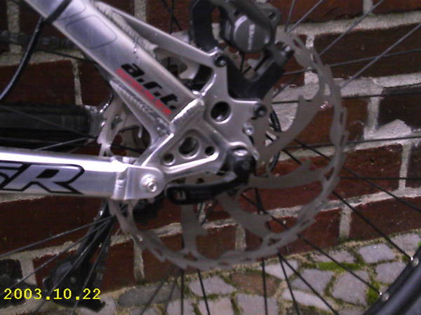

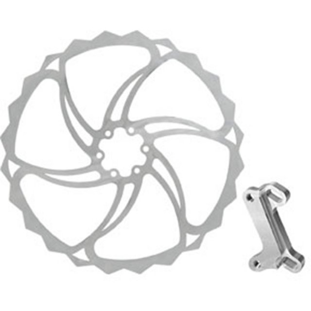

Hi,
ich habe schon die Suche bemüht aber keine zufriedenstellende Lösung gefunden...
Wie rum werden die HOPE GOTHIC montiert ???
In der Galerie sind Bilder zu finden bei der die GOTHIC einmal mit den "Zacken" in Fahrtrichtung und einmal entgegen montiert wurden.
Leider ist auf meinen Scheiben keine Rotationsrichtung angegeben die mich schlauer machen könnte, deshalb die Frage...
Servus,
laut Sticha ist's Schei...egal in welche Richtung die Scheibe sich dreht. Ich würde sie aber wie auf dem unteren Bild montieren, schaut doch besser aus, oder ???
Hi!
Würd sie wie oben montieren sind irgendiwe so sägemäßig aus ;)

meine m4 scheibe läuft so, wie die auf dem unteren bild. so rum sieht auch besser aus..^^
ich kenn das bei der und auch bei der alten gothic so, dass die so montiert wird, wie auf dem unteren foto.

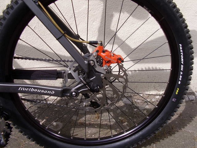

Bei dem Bike Bild unten ist die Situation wieder eine andere, da dort eine Floating verbaut ist mit einem neutralen Spider.
Um es sich zu veranschaulichen, stellt man sich den rechten Arm als Strebe vor und drückt mit der Linken Hand gegen die Rechte.
Mal so: -\ und mal so -/. Beim ersten Versuch ist der Kraftfluss optimal, man braucht nur gegenhalten. Beim 2. Versuch muss man schon in 2 Richtungen gegenhalten und der Kraftfluss ist bescheiden. :)

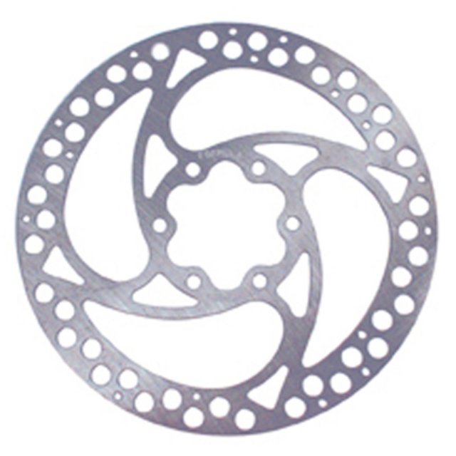

Das mit den Streben hat gar nix zu sagen, den z.B. bei den RED RAVEN Scheiben sind die gerade andersrum :
Auch bei den FORMULAs :
Und den AVIDs :
Und nun ?????
Wie erklärst Du Dir dann das bei den RED RAVEN die ich hier hatte, der Pfeil + Laufrichtung genau so war wie auf obigem Bild ????
Und zwar bei der vorderen wie bei der hinteren..... ???

Ich will damit nur zeigen das man anhand vom Arm keinen Schluß auf die Laufrichtung ziehen kann ( und soll ).
Ich mach jetzt ne Anfrage an HOPE, dann weis ich es aus erster Hand..
Mit der Avid hab ich mich verhauen - da hab ich aufgrund des Bildes ne falsche Schlußfolgerung gezogen hab - das ändert aber nix an den Restlichen Bildern, denn die sprechen für sich !

Wichtig ist die Form der Streben.
Und auch das stimmt nicht : denn die Kraftaufnahme ist die selbe - der Kraftangriffspunkt ebenso !
