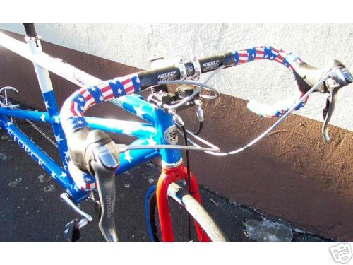

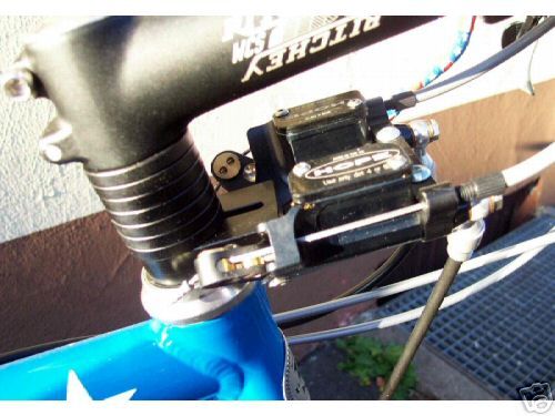

Hi Leute,
aktuell bediene ich die M4 mit Ultegra-Bremshebeln, die ein Hope-System ansteuern. Dort wird mit dem Bremszug die Hydraulik betätigt. Wenn ich das Tandem auf einen MTB-Lenker umrüste, brauche ich dann nur die entsprechenden (hydraulischen MTB-)Bremshebel oder auch komplett neue (lange) Leitungen incl. Hebel. Wo bekomme ich Hebel (Leitungen) günstig her? Passen alle Hope Hebel?
Thanx, AD

du kannst einfach mtb-hebel montieren. es gibt glaube ich nur noch 2 verschiedene varianten, die mini hebel und den pro hebel, du brauchst aber den mini hebel. kostet neu um die 80,- € pro stück.
wenn du die hebel an den lenker machen willst brauchst du natürlich auch eine neue bremsleitung, die muß ja jetzt noch ein stück weiter reichen.
alternativ nimmst du ein paar bremshebel für v-brakes und benutzt die weiter mit deinem adapter, das kommt sicher billiger, allerdings kenne ich das übersetzungsverhältniss nicht, kann sein, das der hebel einer v-brake nicht ausreicht um die volle bremsleistung zu erhalten.
die mini hebel gibt es zum beispiel hier: http://www.chainreactioncycles.com/Models.aspx?ModelID=1245
Du wirst den Mini Hebel und längere Leitungen benötigen.
Die Pro Hebel gibt es an sich nicht mehr da diese für die DH04/Enduro4 und die c2 (geschlossene ausführung) benötigt werden. Die m4, Monom4 und M6 sowie die mini benötigen den mini Hebel.
