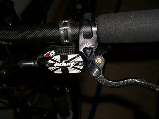

Mini Pro schwarz eloxiert, v 160 er PM h 140 er IS Sattel alles auf das Gewicht ausgelegt, Ti Fittings , Sattel und Scheiben Schrauben hatte sie bereits von zuhause aus. Die Hebel wurden gecleant. Ein CFK Deckel nur Probeweise gefahren da er nicht wirklich dicht hielt . Hier mal die Bilder, hatte im Endzustand glaub ich iwas um die 580g. Ist nu leider verkauft.
