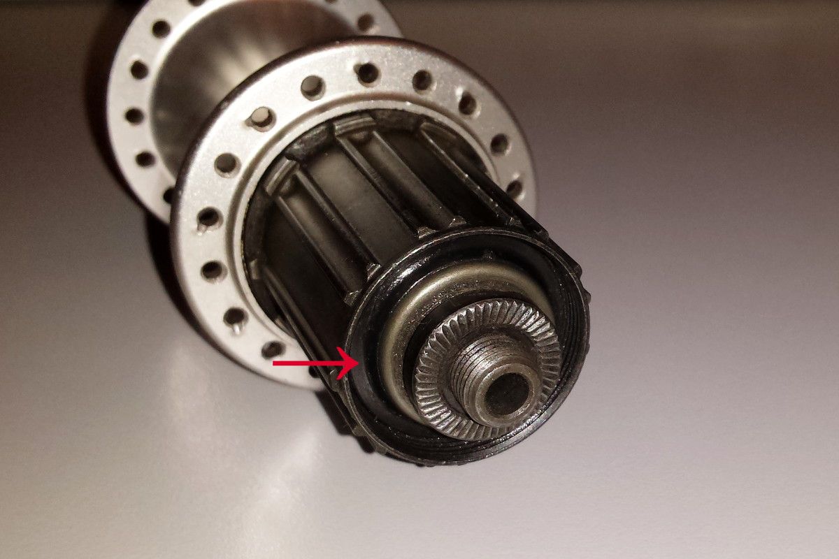

Hoffe die Frage ist in dem Unterforum richtig platziert: Ich hab mir für meinen geplanten Winter-LRS eine gebrauchte XT Nabe besorgt, bei der an der markierten Stelle so eine Dichtscheibe etwas Dreck angesetzt hat und Schleifgeräusche macht. Kann man das ohne Spezialwerkzeug (mal abgesehen von dem schmalere Maulschlüssel für die Kontermuttern auf der Achse) demontieren und reinigen?

Die sichtbare Dichtung kannst du mit einen kleinen Schraubendreher einfach so raus hebeln. Sie liegt da lose drin.
Wenn du die Nabe öffnen willst, wird sie auf der anderen Seite geöffnet.
Anleitung zur Wartung von Shimano Naben gibt es massig im Internet.
Reinigen , fetten u. neu einstellen ist nie verkehrt . Um diese Nabenseite zu erreichen einfach auf der anderen Seite die Muttern lösen u, die Achse durch die Nabe schieben . Konus u. Kontermutter auf der Freilaufseite werden besser nicht gelöst .

Das Schleifgeräusch kam leider doch nicht von Dreck unter dem Dichtring, sondern zwischen Nabenkörper und Freilauf. Außerdem laufen die Kugeln auf der Antriebsseite etwas rauh während man links fast garnix spürt. Also wirds jetzt doch komplett gewartet.

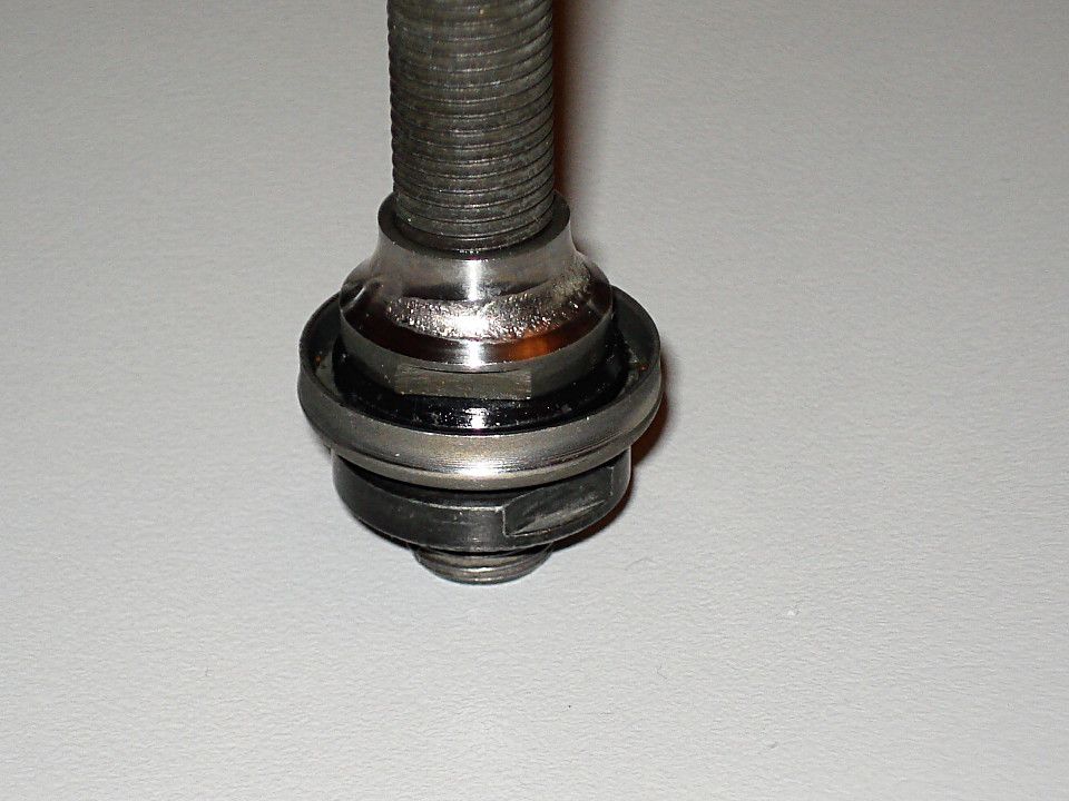

So, das Lager ist zerlegt, hatte mir extra noch einen Satz Park Tool Konusschlüssel bestellt, hoffe die halten eine Weile. Das Lager hat so ausgesehen wie vermutet, links quasi neuwertig, rechts etwas schmierig und dreckig. Den Freilauf bekommt man wohl am besten ab wenn die Nabe eingespeicht ist :( isse aber nicht... Nicht ganz so schlimm, muß sowieso bissl Speichen fädeln.
Mir ist nur noch nicht so ganz klar wie ich die Lauffläche IM Freilauf ordentlich sauber bekomme. Was nimmt man am besten für das neu schmieren der Kugeln? ich hab 'ne Dose Titanfett da, das sollte gehen, oder?
So, endlich Zeit gehabt bzw. genommen um das Teil fertig zu bekommen. Nachdem der ganze Schmodder mit Waschbenzin weggespült war, sah die Antriebseite leider doch recht verkackt aus. Keine Ahnung wie man sowas hinbekommt...
War eigentlich klar, daß das nicht aufzuarbeiten geht, vor allem wegen der Toleranzen, habs aber trotzdem mal versucht. Nachdem ich (leider) schon einiges manuell "geglättet" hatte, ist mir dann die alte Black & Decker mit Spannfutter eingefallen.
Hab dann 400er, 600er und 1200er Schleifpapier um einen dünnen Pinselgriff gewickelt, und die Bohrmaschiene rotieren lassen, Budget-Variante sozusagen. Das Ergebnis hat auch gar nicht so schlecht ausgesehen, aber freihändig bekommt man das nicht gleichmäßig genug hin.
Das Ende vom Lied, hab dann 10 Minuten vor Ladenschluß im Fahradladen meines Vertrauens in einer Kiste voller Lagerkonen (plural von Lagerkonus ;) ) suchen dürfen und für einen Obulus in die Kaffekasse einen neuen Linken und Rechten Konus bekommen. Das ganze noch nicht zu reichlich gefettet (die XT hat ja Gummidichtungen auf beiden Seiten), die alten Kugeln auf der Antriebsseite auch durch weniger verschlissene Exemplare ausgetauscht, Lagerspiel (hoffentlich) ordentlich eingestellt, und es läuft so gut daß es 98 von 100 Punkten bekommt :)
