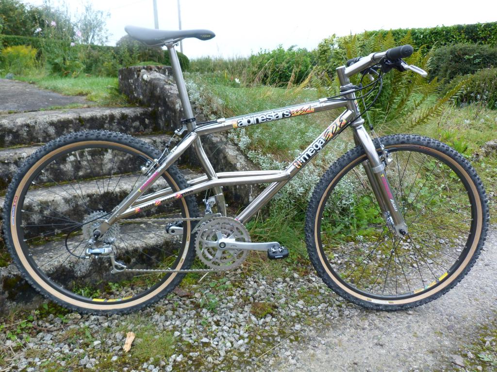

I am titanium - mein Alpinestars Ti-Mega Aufbau
Ich würd' da ja na RS1 rankloppen. Rein aus funktional-praktischen Erwägungen. Mit etwas boing fühle ich mich nach der Tour nicht ganz so alt...
Optisch ist die Alugabel aber super. Und wenn's ein Stadtrenner wird, sowieso. :daumen:
Für meine Ansprüche ist eine Alugabel auch ausreichend. Eine Federgabel ist mir viel zu technisch ;).
Fortsetzung folgt.

Re: I am titanium - mein Alpinestars Ti-Mega Aufbau
Da kommt die Gabel aus dem 91er AlMega XT mal echt gut! :daumen:
Für mein Funk-Projekt war sie zwei Zentimeter zu kurz und konnte entgegen dem Vorhaben, den Schaft zu verlängern, einfach aus den ebay-kleinziegen der Umgebung durch das längere Pendant aus einem größeren Rahmen ersetzt werden, dee auch schon gerissen und geschweißt war, so dass das schlechte Gewissen beim Schlachten sozusagen wortwörtlich im Rahmen blieb!
... Auf den von Dir gezeigten Katalog- bzw. Werbebildern sind die Decals in 3 verschiedenen Varianten dargestellt. Hast Du da schon eine Entscheidung getroffen? ...
Ich habe anhand der vorhanden Klebereste der Aufkleber entschieden, es kann sich nur um einen 1991 Rahmen handeln :rolleyes:.
Naja fast. Der wahre Grund ist, dass die Ti-Mega-Rahmen von 1991 und 1992 die gleiche Geometrie haben, und so habe ich mich dafür entschieden, meine kleine 1991er Modellsammlung zu ergänzen, zumal mir das 1991er Design auch besser gefällt.
Falls jemand Kenntnis hat, ob über die Rahmennummer Rückschlüsse auf das Baujahr möglich sind, kann sich bitte bei mir melden.

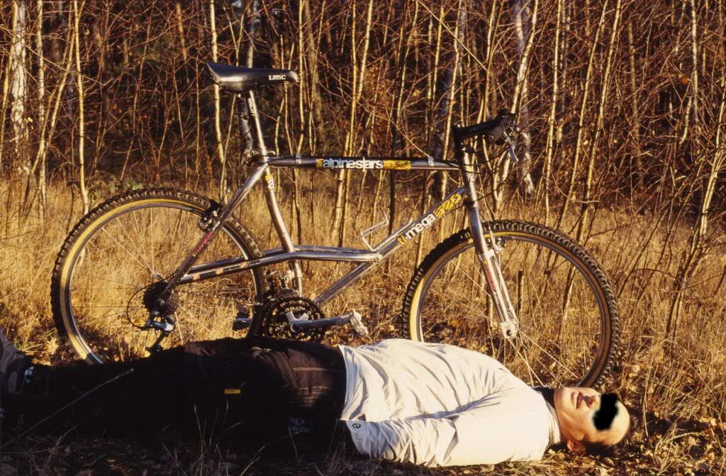

Hallo, hattest Du einmal so eine Gabel besessen bzw. eine live gesehen? Von den Dimensionen hebt sie sich ja von den anderen Titangabeln dieser Zeit deutlich ab. Sie müsste sich wohl wie eine Alugabel fahren.
Top, seit die 29er Bikes alle gebogene Unterrohre und auch Sattelstreben haben, gefällt mir der Rahmen richtig gut :daumen:
hab sie nie gemessen... hier ein altes foto.

... Noch passende Gabeldecals (gelb-orange) ...
Die Gabeldecals sind aber so original Neonpink, Neongelb und Weiß und korrespondieren mit den Farben der Kleber auf der Sitzstrebe "TITANIUM stays". Vielleicht bekommt die Gabel aber noch einen neuen Lack. Es sind doch reichlich kleine Macken dran, aber eigentlich kann ich auch damit leben.

...und die Sattelklemmschelle könnte noch ne fettere werden.
Falls Du noch einen Satz schwarze gelochte Ringle-Spanner (Sattelklemme 31.8) hast, weißt Du ja, wo Du diesen abgeben darfst.
Alternativ wird auch eine originale Alpinestars-Sattelklemme genommen ;).
