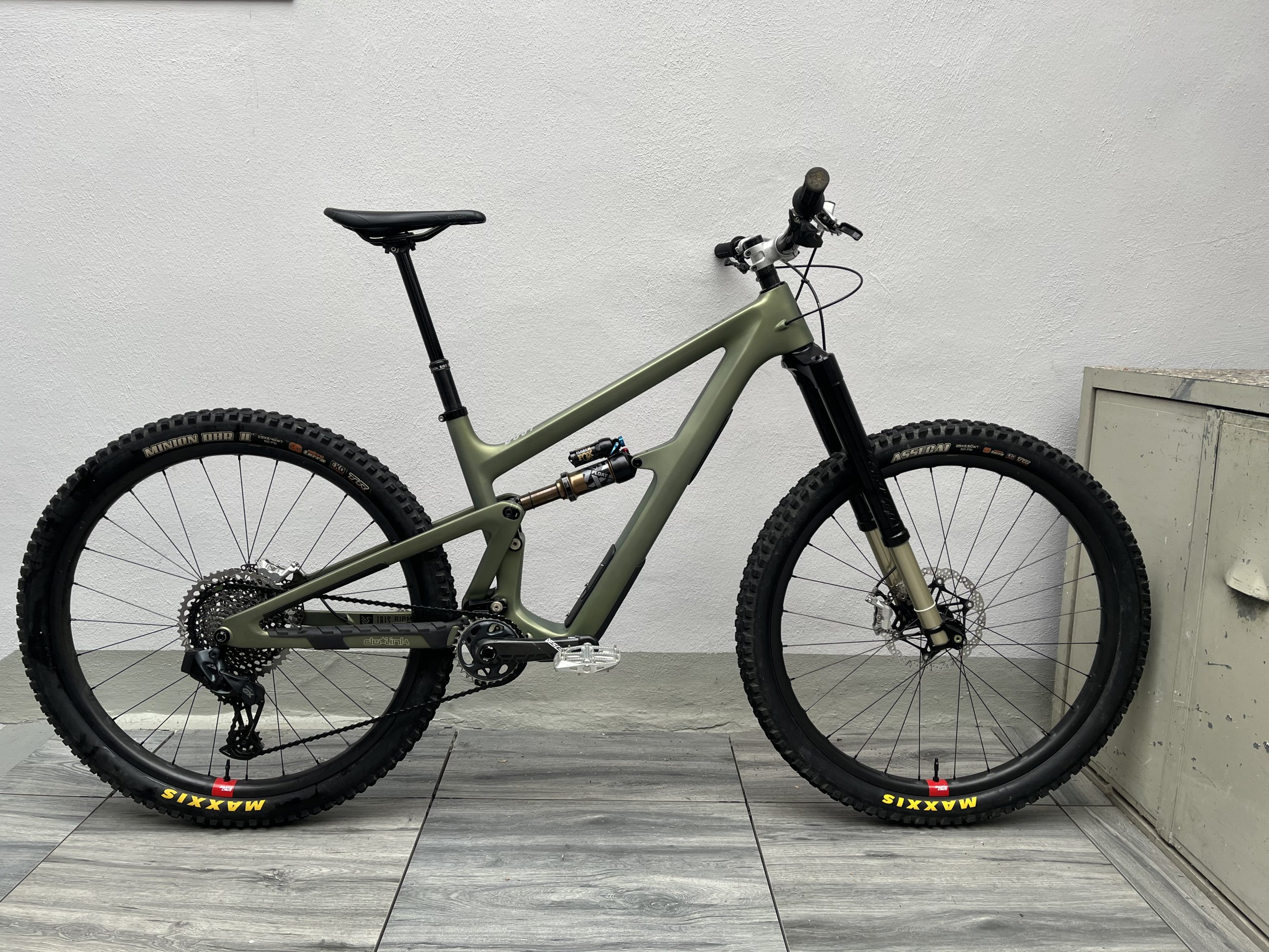

Habe seit Dezember 2024 ja auch mein IBIS V3 in Swamp Green und bin total begeistert. Einzig an den Vorbau gehen ich wohl nochmal ran von 45mm auf 50mm (181cm und Größe XM) da ich im Bergab Modus bisschen mehr nach vorne will (komme von 500mm reach was rückwirkend einfach Zuviel war) ansonsten eins der besten Räder die ich bisher gefahren bin (und im Frühling kommt der Hover hust)
Da würden wir uns sehr über die Rückmeldung über die Erfahrung mit dem Intend Fahrwerk im Ripmo freuen.
Bis dahin schon mal tolle Touren 🚴🌲👍
Was für eine Intend Gabel ist es? Toller Aufbau!

Ich habe mir auch ein Ripmo V3 aufgebaut.Kamm vom Bronson 4.1.Habe mir ein Rahmenset plus Radsatz bestellt.Denn Rest habe ich vom Bronson übernommen.Bin damit schon ein paar trails gefahren.Das grösste Problem das ich habe, ist der Dämpfer richtig einzustellen.Bin auf etwas mehr als 30% Sag und habe ein Token(0,2) drin.Bringe den Dämpfer aber trotzdem nicht zum Anschlag.Probiere glaub ich mal ohne Token:ka:
Ich bin 65kg und 176cm gross.Mein Ripmo v3 ist ein Medium mit 25mm Spacers und 42mm Vorbau.
Lenker ist ein Oneup mit 35mm Rise.Passt Perfekt.Gruss
Also hier könnte man viele Fragen stellen und Worte verlieren.
Ich schlage aber folgendes vor:
Schau dir das hier an (das Ripmo ist Zufall):
Ich komme auf meiner Hausrunde auch nicht auf volle Federwegsausnutzung. Sieh dir die Bilder oben an und löse dich von der Vorstellung. Es kommt drauf an, WIE der FW genutzt wird auf einem gegeben Trail und nicht so sehr WIE VIEL.
Dann gehst du zurück auf die Ibis Tabellenwerte für den FloatX und schaust dir das hier an und befolgst es.
Außerdem kann ich mir gut vorstellen, daß du mit genau dieser Gabel das gleiche Problem hast. Die ist nämlich am Federwegsende recht progressiv. Bin sie selber schon gefahren und hätte etwa einen halben volume spacer gebraucht anstatt 0 oder 1.
