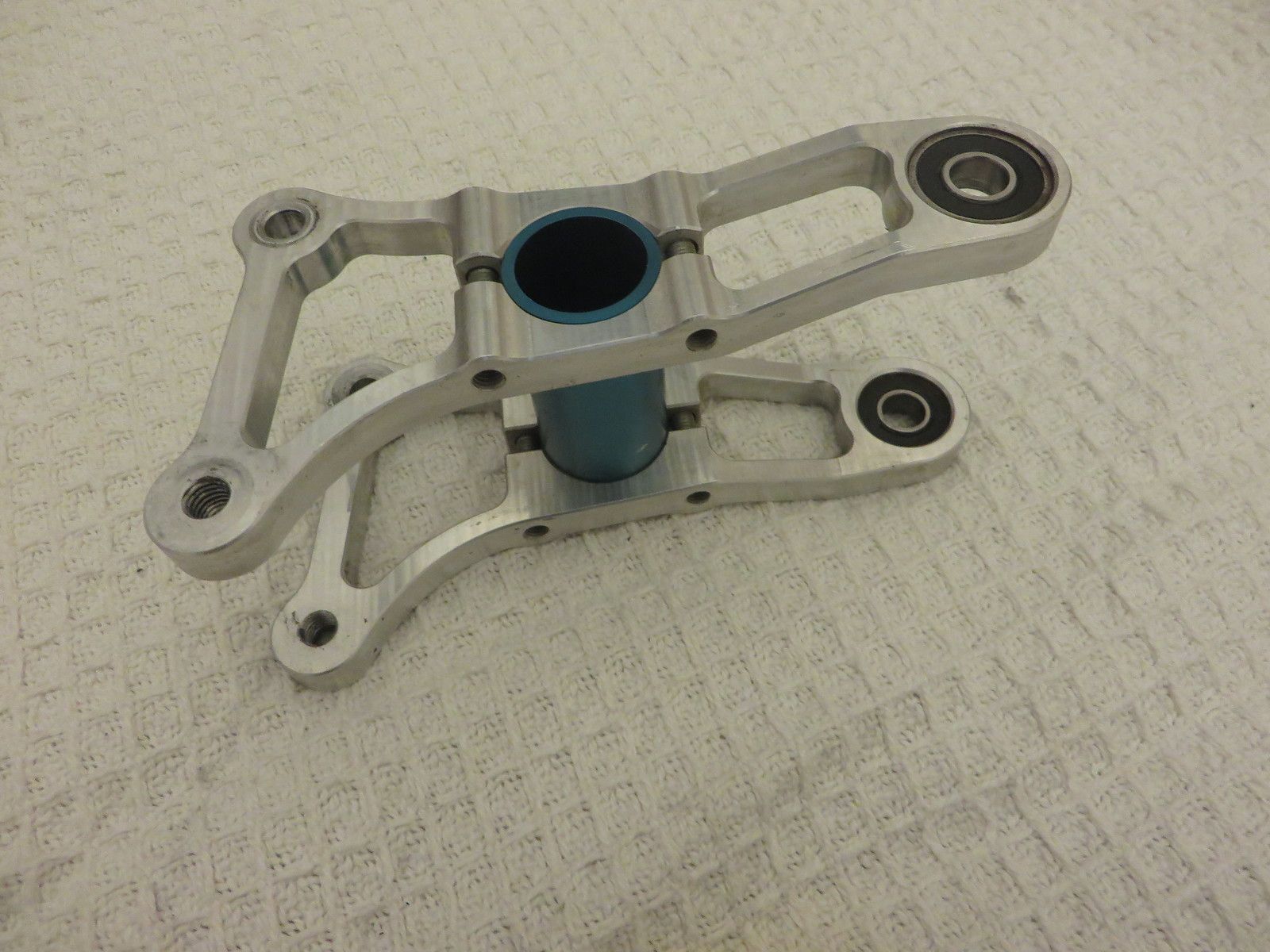

Habe noch meine Customwippe übrig!
Ca. 290g

Wieviel Federweg ergibt denn die Wippe. Ich fahre sowohl einen 216x63 und einen 222x70 Dämpfer. Mit dem 222er ergeben sich ja dann deutlich über 200mm Federweg, oder? Geht das ohne Kollision von Sitzstrebe und Sattelrohr bei Größe L?
Gruß,
Steffen
222*70 ergibt ca 203mm. Hatte mal einen Vivid Coil mit 70mm Hub eingebaut da ging es beim L Rahmen gerade noch. Ich hatte einen Monarch Plus mit 66mm Hub da waren es dann ca. 190mm

Hallo Baschtimann,
vielen Dank für das Angebot, aber ich hätte doch lieber eine Carbon-Wippe. Die 170mm Federweg mit einem 216x63 finde ich ausreichend.
