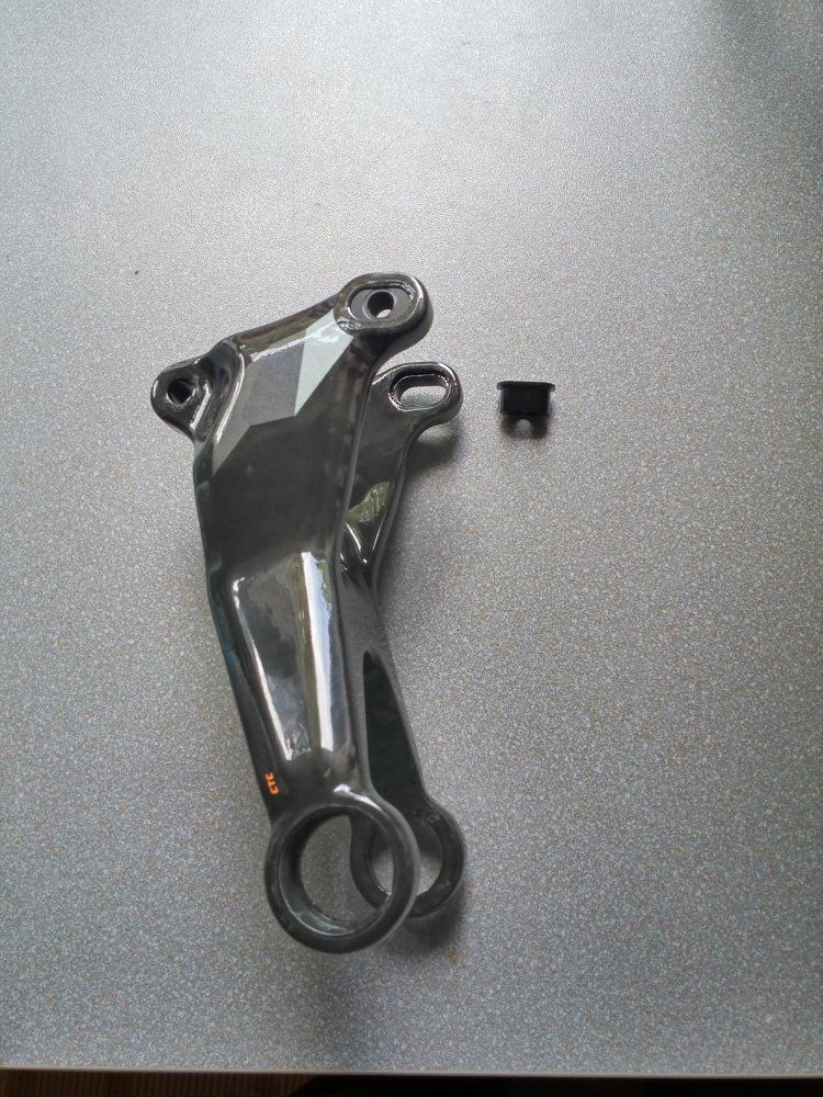

Da sind sie! Carver hat nur das eine Paar geschickt. Ob es die überhaupt exzentrisch gibt wusste man bei FXXL leider nicht.
Aber ansonsten war die Kommunikation seitens FXXL super. Der Herr war sehr bemüht die Teile beizuschaffen und hat mich auch mal informiert um mir mitzuteilen, dass er von Carver noch nichts gehört hat.
Ich hatte heute Kontakt und mir wurde gesagt das es keine exzentrischen Inserts gibt.

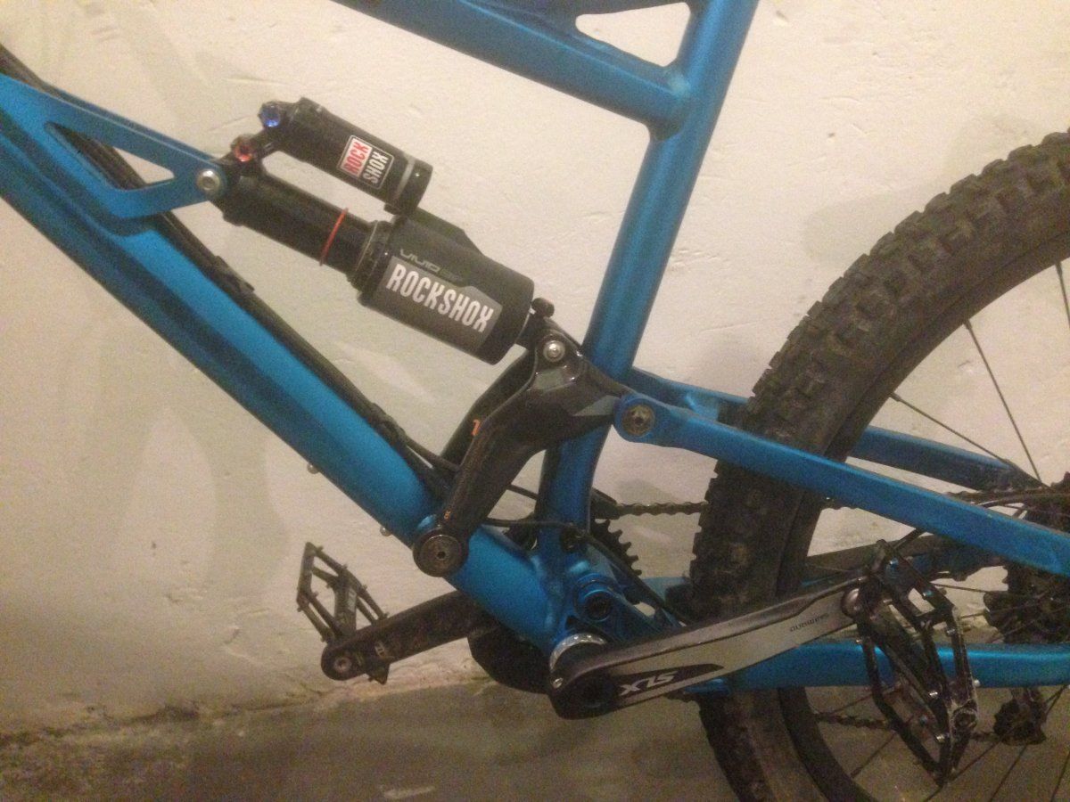

Heute fertig geworden. Musste noch gewindeeinsätze in die Löcher für die Wippe im Rahmen machen und einen Bolzen drehen.
Hier noch die Gewichte ohne Dämpferbolzen. Aber das sind nur ein paar Gramm. Delta ca. 50g. Habe den Eindruck das durch den kürzeren Dämpferbolzen und das Carbon anstelle Alu der Hinterbau steifer ist. Gehe morgen fahren. Mal schauen ob sich der Eindruck bestätigt.

Walcher hat sie mir kostenlos zugeschickt. War ein sehr netter und engagierter Mitarbeiter. Ging alles per Telefon und Mail.
Lager sind nicht dabei.

so wippe ist da...
bolzen und einmal huber fehlt noch.
- langer dämpfer passt aufs 1/10 rein... d.h. 190mm bei maximal möglichen winkeln - perfekt.
- lager einpressen ist etwas tricky, da die versenkt sind. sprich man muss außen noch was drauf legen. sowas mag ich nicht, da drückt man über den innenring.
- buchsen sind eher 22,4mm nicht 22,2. ist bei mir eher breit geraten, gleiches beim unterrohr. da musste ich auch noch eine dickere Scheibe dazwischen legen weil der orignale etwas schmäler war.

so erste Tour mit der neuen Wippe.
winkel sind spürbar steiler, bergab bissal schlechter, bergauf deutlich angenehmer.
