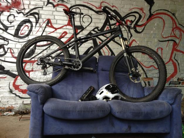

Hallo
hab mein 301 zusammen und war schon mal ein wenig unterwegs ;-)
Bin absolut happy brauche aber noch Zeit um mich an mein erstes Fully zu gewöhnen.
Feineinstellungen und ne kleine Diät ( <14Kg / Aktuell 14200Gr.) müssen noch umgesetzt werden.
