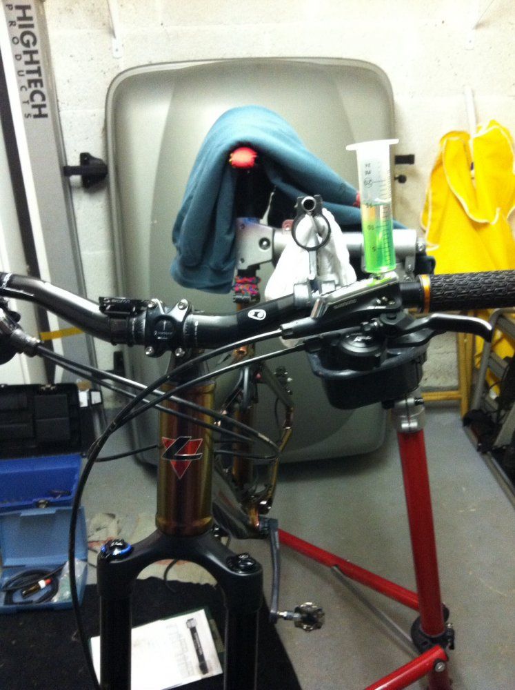

Rock Shox.
Da es mir keine ruhe lässt, was die Ölmenge angeht, hab ich sie geöffnet.
Und siehe da, zu wenig Öl. Grrrrr
