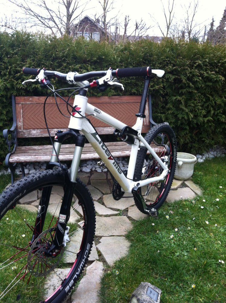

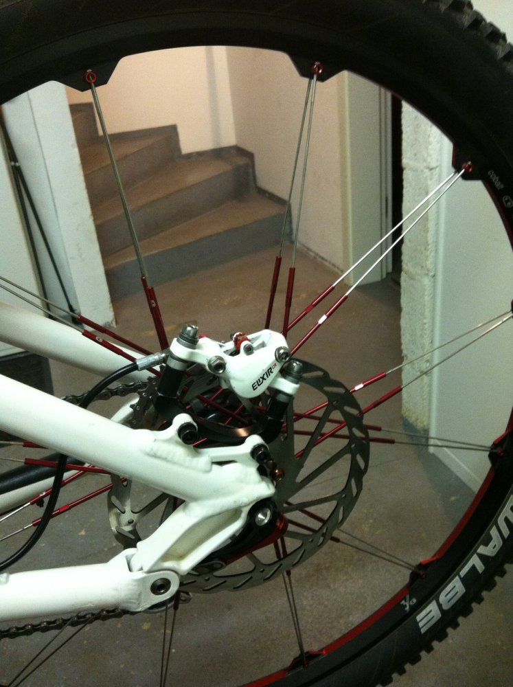

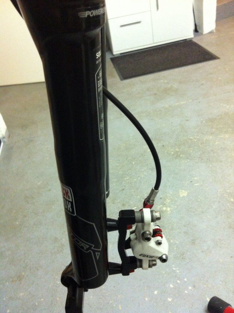

Sodele. Ist soweit fertig. Noch Matchmaker dran und einen anständigen Bremsadapter hi. Es war soweit. Wiegen. :eek: 12,4 kg. Ma da staun ich nicht schlecht. Probefahrt morgen. Wenn ich das heute Abend überlebe.:bier:

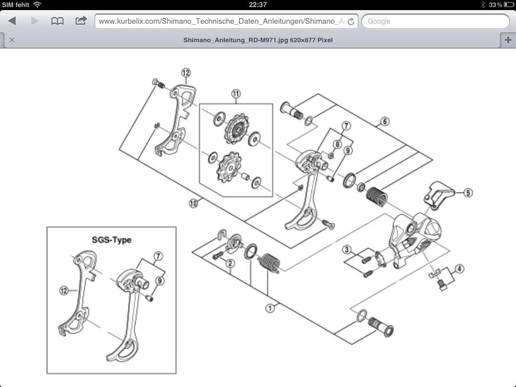

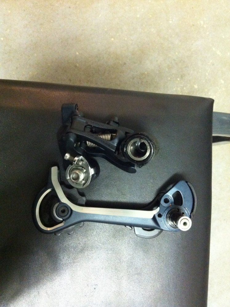

Sag mal Norman,
hattest Du die Spannung am 960er XTR-Schaltwerk durch umsetzen der Feder erhöhen können? Und wenn ja, ist das sehr schwierig das nachzumachen?
Gruß
Sag mal Norman,
Gruß
Nein, es ist sehr einfach.
Schaltwerk kann dran bleiben, ich hatte es aber lieber abgebaut.
Nun den Käfig zerlegen, mit den Schaltrollen zusammen.
! Achtung ! Die Drehrichtung und Position der Rollen merken.
Nun musst du den Anschlagbolzen ( sehr klein ) mit einem Kreuzschraubendrehen herausdrehen.
Nun die Feder ein Loch weiter setzen.
Und dann alles wieder zurückschrauben, mit Sicherungsmittel!
Hoffe konnte dir helfen.
