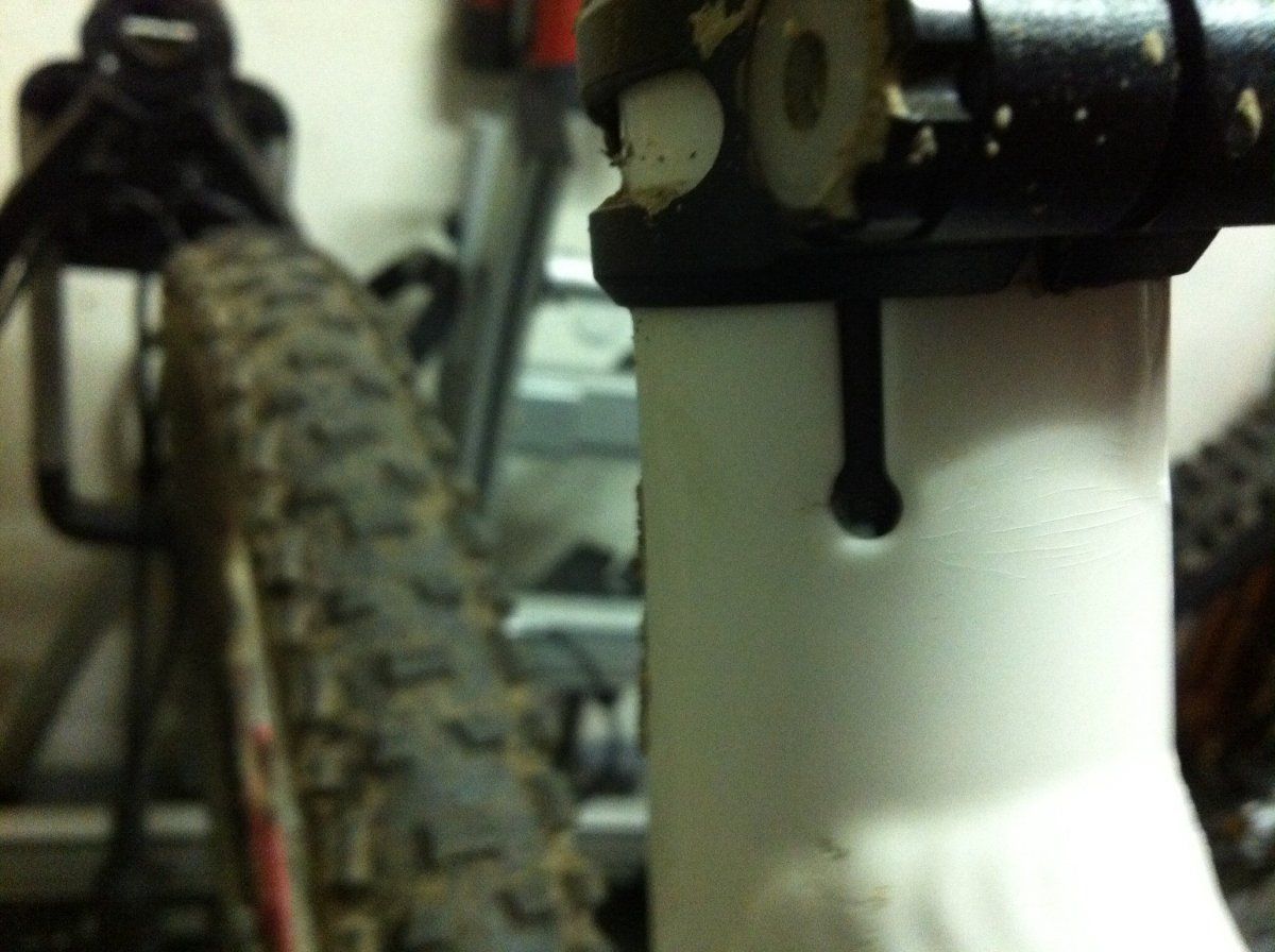

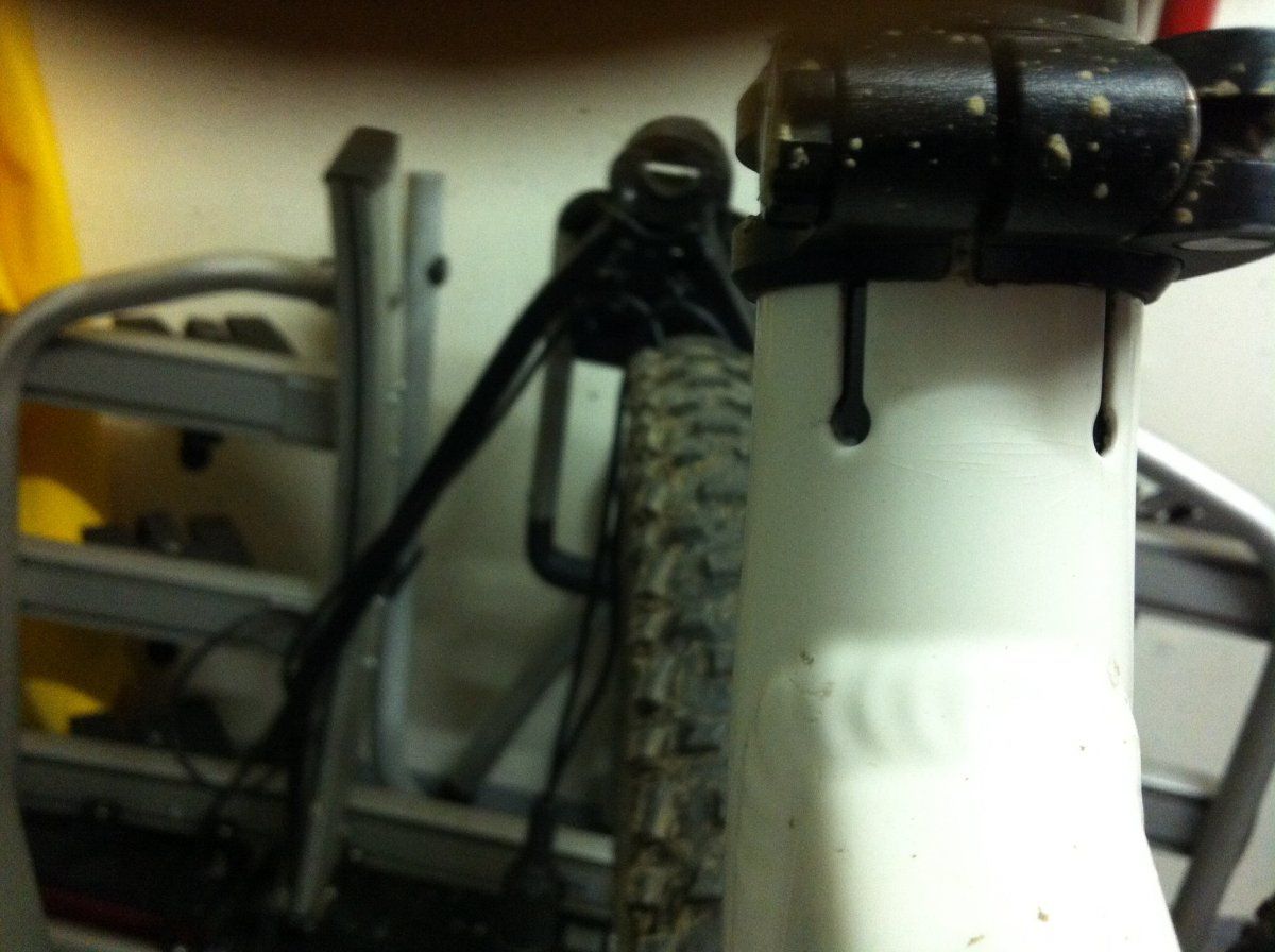

Hab mal geschaut, sieht aus wie ein Riss im Lack?! Was meint ihr? Kenne die Probleme bei den mk7, ist da auch was bekannt bei mk4? Werde es beobachten und gegebenfalls eine Hülse verkleben. Warum gibt es eigentlich 2 Ausbuchtungen?

So! Habe mit Liteville,per Mail gesprochen und direkt eine Antwort bekommen. Werde den Rahmen wohl oder übel wieder zerlegen müssen und ihn dort hinschicken. Da er ja noch Garantie hat. Jedoch wollen sie erst einmal schauen ob es nicht an der Sattelstütze lag. Die jedoch ist 450 mm lang und man kann genau erkennen das der Vorbesitzer es auf der Stellung 9 hatte, ich auf 9,5, somit also lang genug im Schaftrohr. Denke eher das die Carbonsattelstütze zu weich an der Stelle ist, daher die Beschädigung. Jedoch ist diese ebenfalls von Syntace, also Liteville. Hoffe sie können ihn retten oder schicken mir etwas als vergleich. Die sollen ja sehr kulant sein, oder?
Sieht fratze aus. Mein MK 7 hatte an gleicher Stelle nen Riss. Retten ging nach Aussage von L&S nicht. Aber L&S ist wirklich sehr kulant, da wird dir schon geholfen
Sehr kulant.... Liteville hält sich an seine Garantie versprechen..... zu retten wird da nichts sein, du bekommst bestimmt ein Angebot für einen MK 11.2, da hast du aber dann 140 Federweg und flacherer Lenkwinkel. Am besten fährst du schon mal eines Probe. ;)
Habe mal an meinem 101 nachgesehen (Erstbesitzer), habe exakt die gleichen Muster im Lack an der Sattelrohrklemmung. Brauche ich jetzt auch etwa 'nen Neuen? Ich warte mal ab was @Normansbike berichtet ...

Liteville hat mir heute bestätigt, das wenn ich ihn vor 2017 noch einschicke die 5+5 Garantie erhalte.
