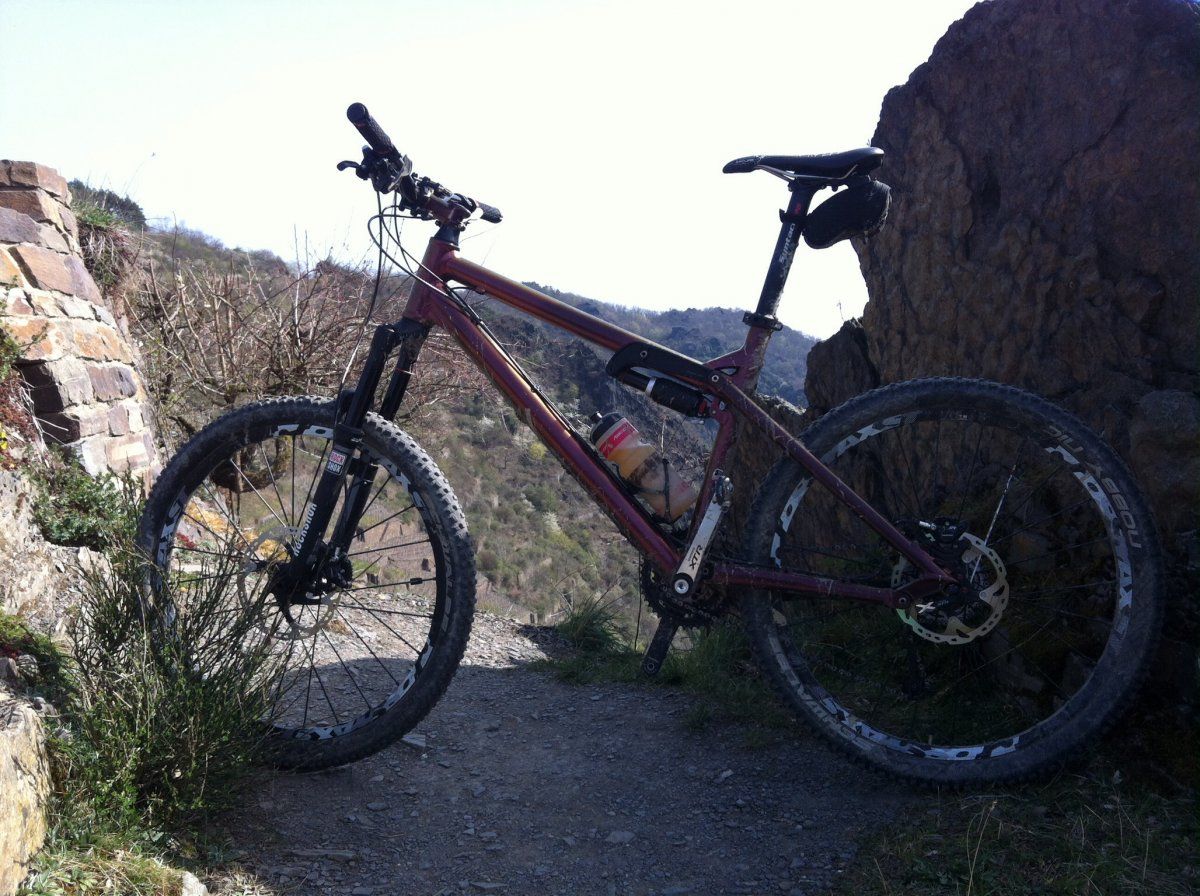

Heute, nach dem ich etwas Pause gemacht hatte wegen Krankheit, fuhren wir eine kleine Runde von 64km und 1200hm.
Eifel! Oder kleine Alpen?

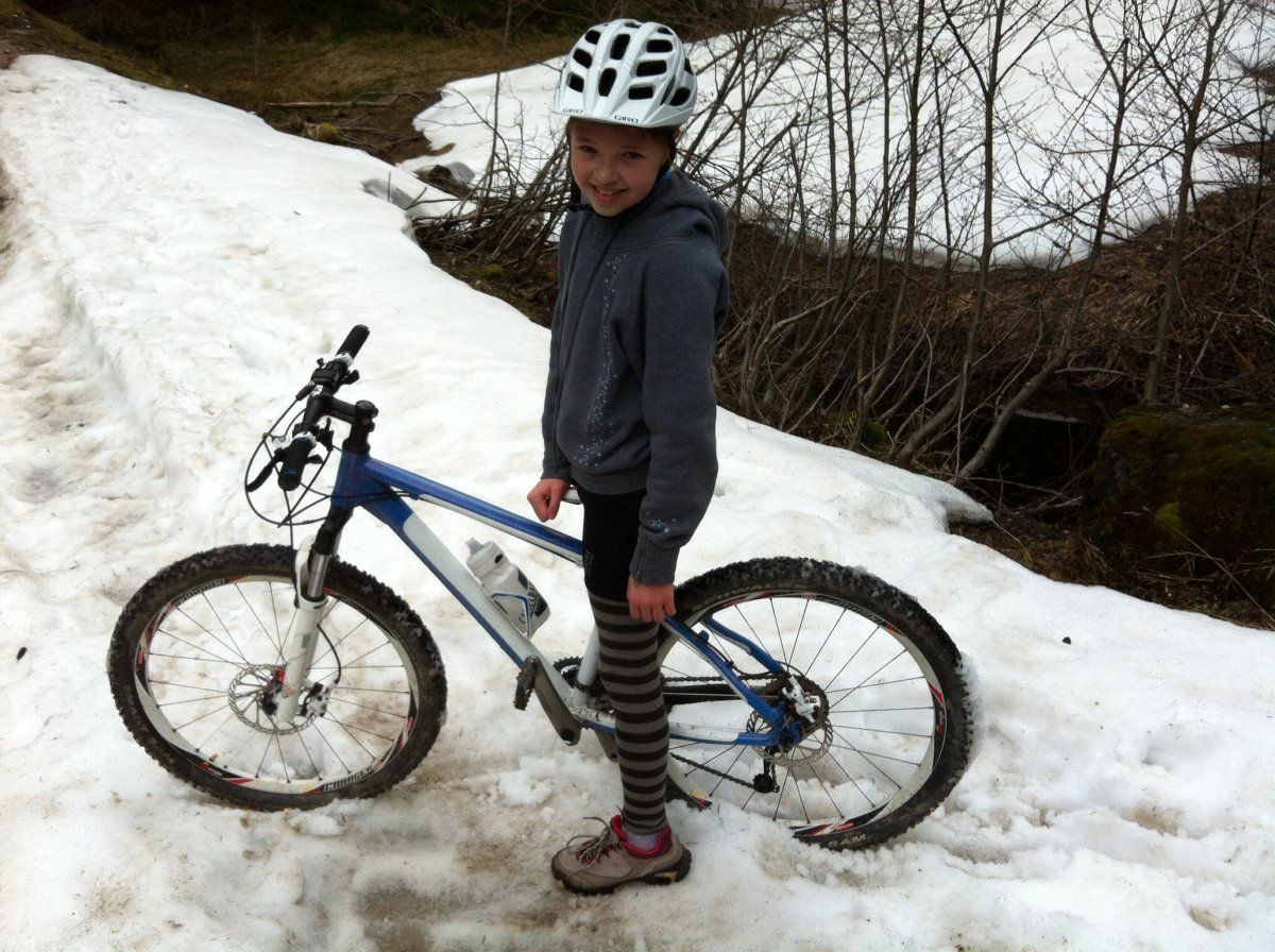

Update auch von mir!
1. Urlaub war super! Schnee mit 2' und dann Sonne mit 18' grad.
Ok, auch mal den Lift benutzt, aber nur ein mal. Grins.
Töchterchen musste auch mit!

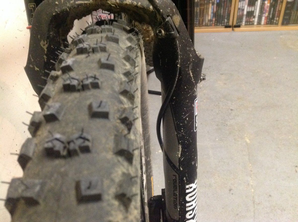

Hab erst mal in Reifen investiert.
Conti Mountain King II RS in 2,4 26"
Ja der passt perfekt auf die Crossmax St, da der Reifen schmaler ausfällt wie viele andere. Dafür baut er höher (650b;):D).
Fazit conti vs. Nobbi Nic,
Der Conti ist der Hammer :daumen:, es ist vom Rollwiederstand kein Unterschied fest zu stellen, doch der Grip war spürbar besser, viel besser. Gerade in Kurven reißt er nicht einfach ab, sondern kündigt sich früh genug an bevor Er den Grip abreißen lässt, der wiederum viel höher liegt.
Auch im nassen war er besser, das einzigste was vielleicht negativ ist, ist die 40 grmm mehr zum 2,25 nobbi.
