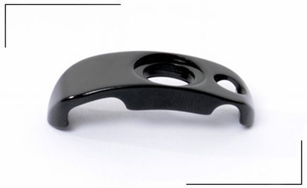

Hab mir direkt mal die liteville triple cable holder bestellt. Damits richtig wird. Sollt bis Mi. Alles da sein, da ich nur noch dieses Wochenende die Sache montieren kann.

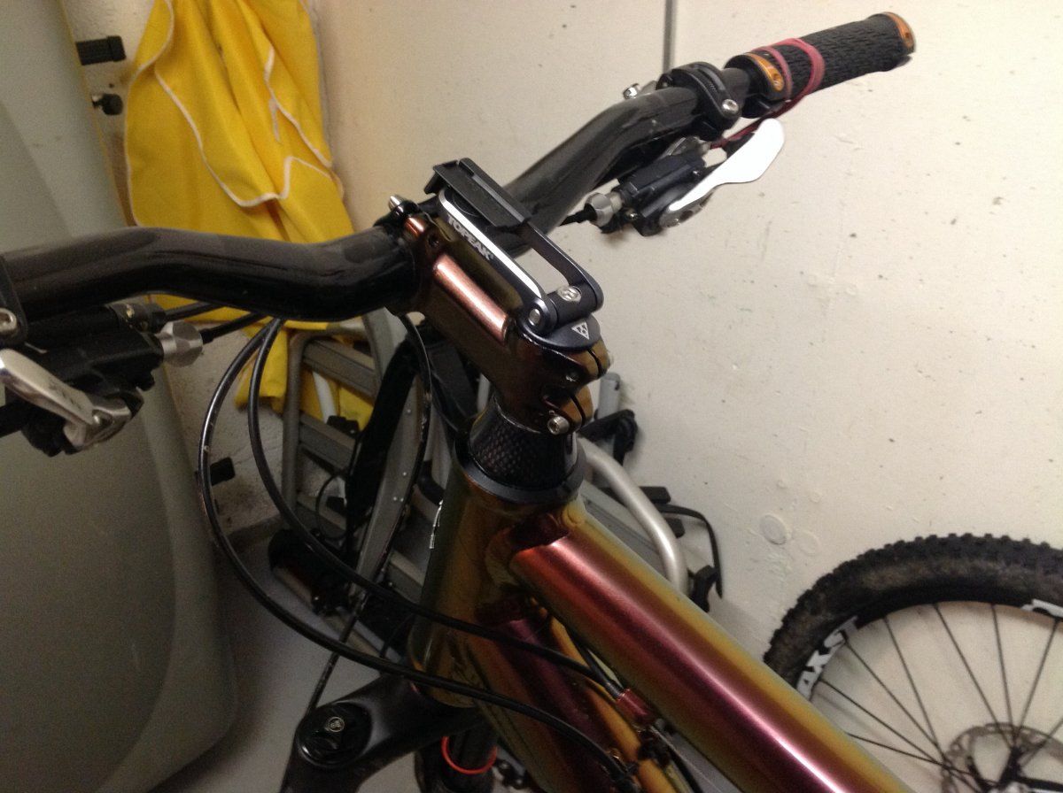

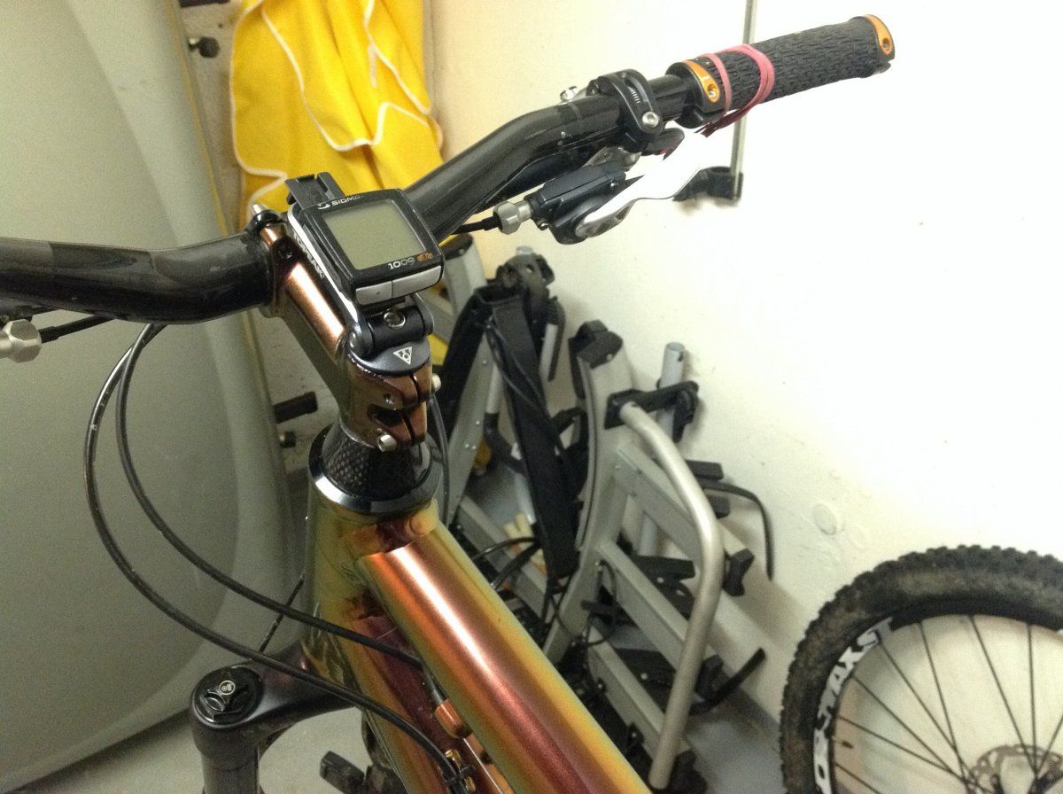

Navi ist montiert.
Und mit ein bischen Geschick passt auch ein Tacho:D

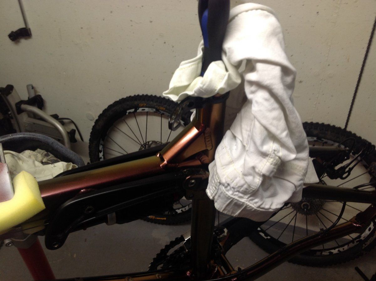

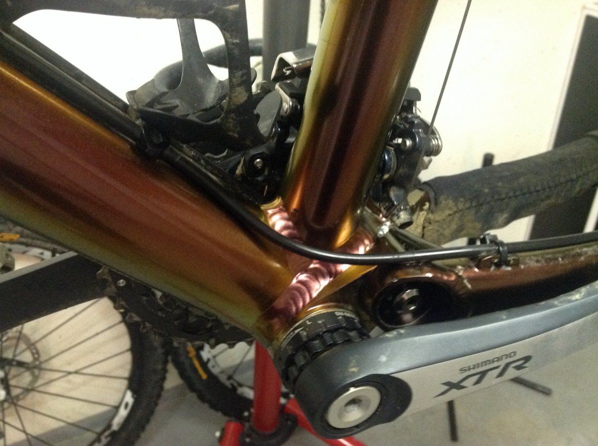

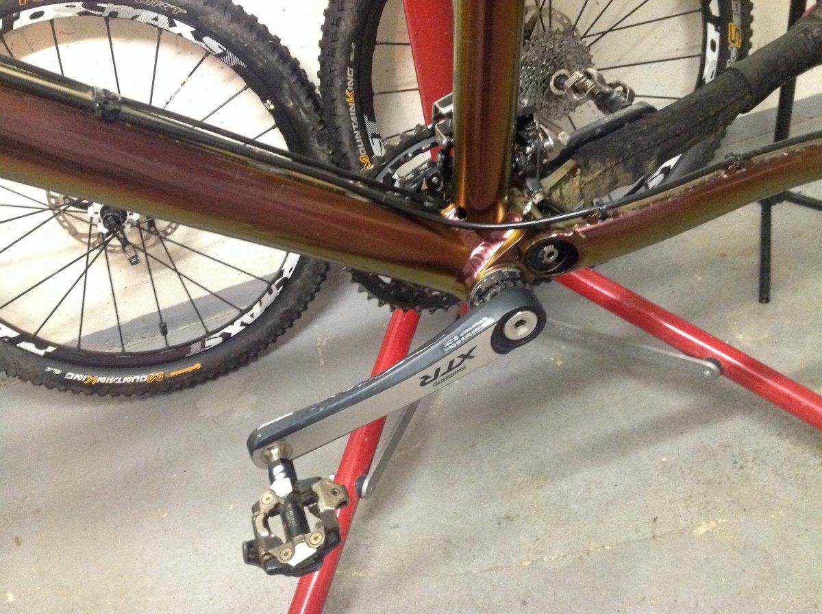

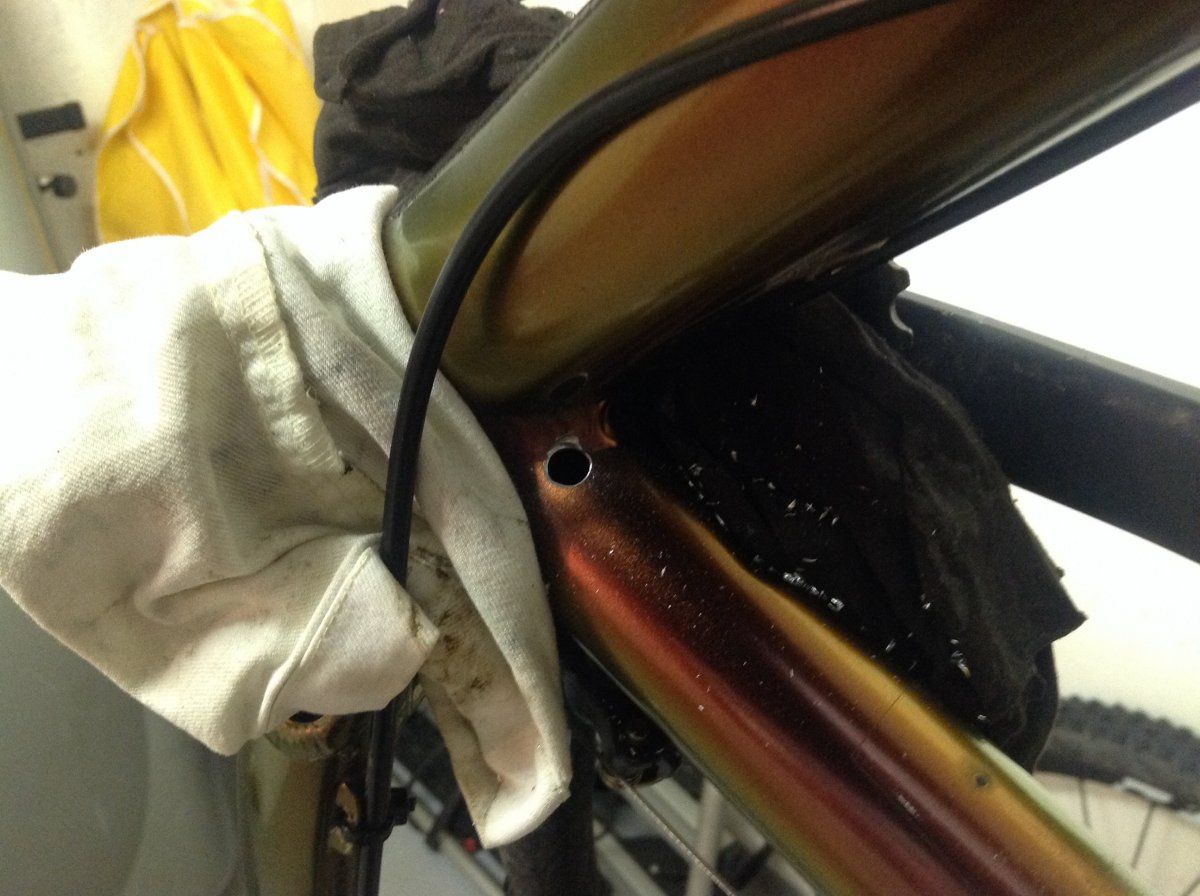

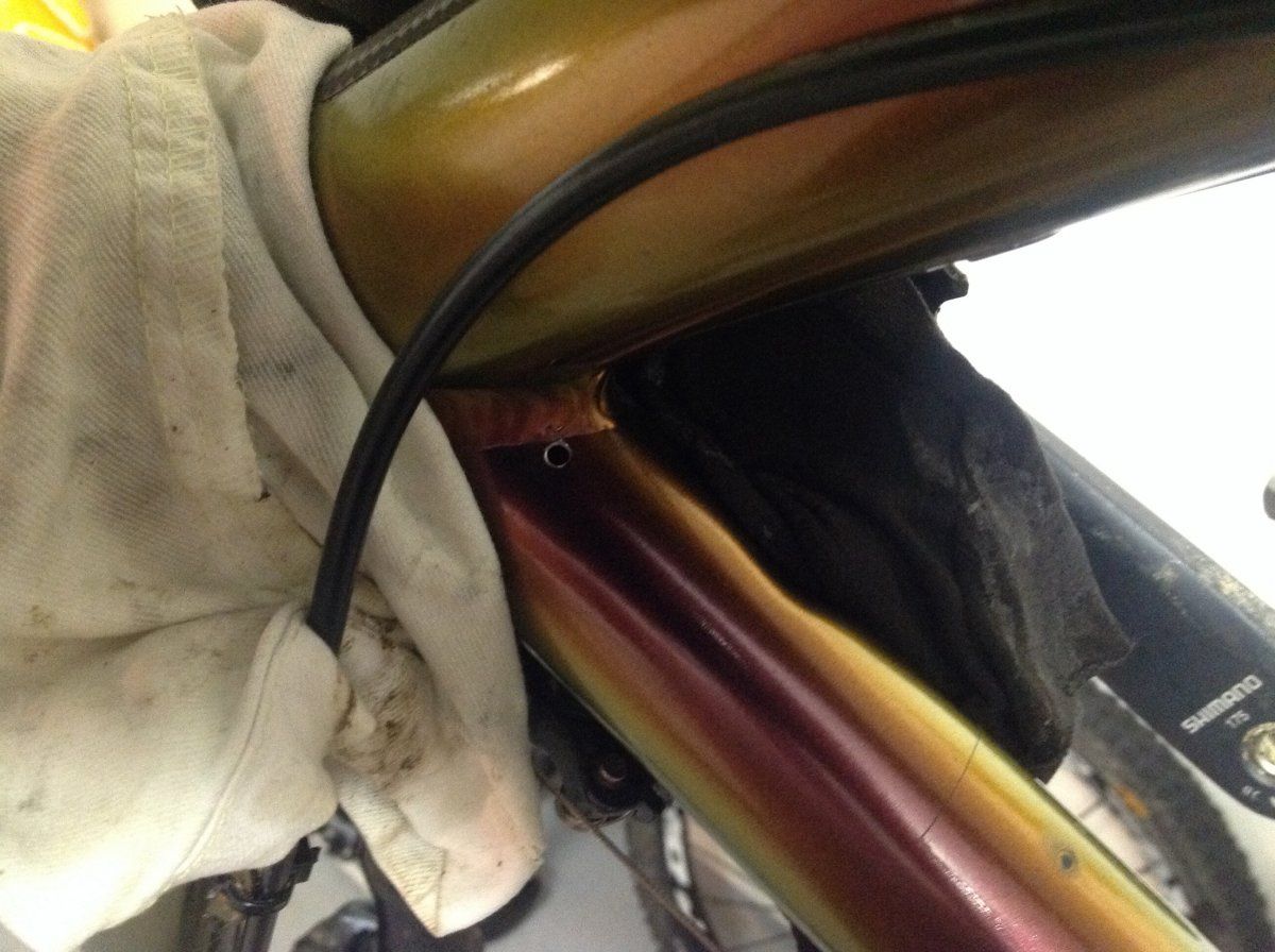

So, nach dem ich all meinen Mut zusammen genommen habe, habe ich gebohrt. Genau nach Anweisung, jede Umdrehung des Bohrers, war eine Umdrehung in meinem Magen. Nun gut ....
Laut .... soll es auch bei den Modellen vor Mk8 kein Problem mit dem bohren geben, ich hoffe. Hier meine Resultat.
Anhang anzeigen 305209 Anhang anzeigen 305210 Anhang anzeigen 305212 Anhang anzeigen 305213
Finde ein 8 mm Loch ist gewaltig, leider aber auch nötig.

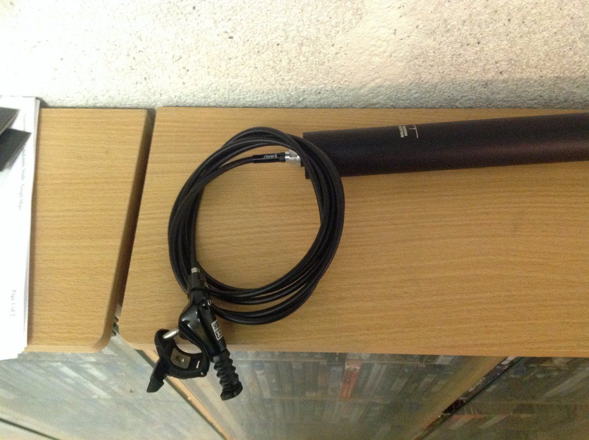

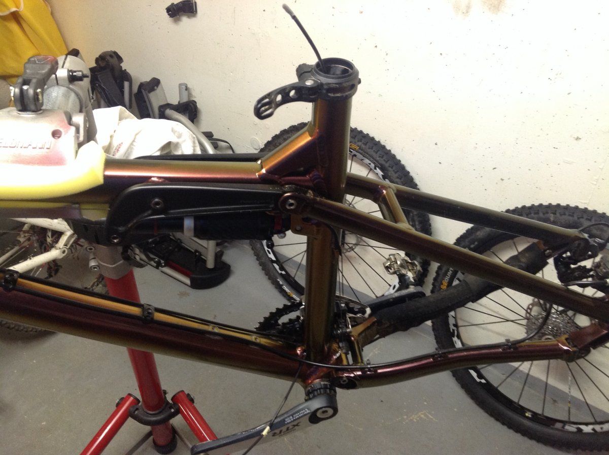

Kurze Einbauanleitung meinerseits.
Der Einbau selber braucht gerade mal 1Std.
Am Ende mußte ich nur über die Fernbedienung entlüften ( beigefügte Spritze mit Anschlußstück aufsetzen, den Knopf ein Paar mal ein und ausfahren und gut ist). Beschreibungen gibts auf YouTube!
Als erstes sollte man das Sattelrohr reinigen / Putzen von innen.
Dann dann habe ich ein Stück von einer Bremsleitung von unten durch das Loch nach oben gezogen.
Nun braucht man den beigefügten roten Nippel, diesen kann man jetzt mit dem Bremsschlauch ( Leitung zum Einfädeln ) und der eigentlichen Leitung der Stütze verbinden.
Jetzt zieht man die beiden Leitungen bis nach vorne und trennt erst einmal nur die Bremsleitung ( Leitung zum Einfädeln). Den roten Nippel noch dran lassen, so läuft keine Flüssigkeit aus. Dann habe ich die Stütze auf das Maß meiner alten Stütze eingeschoben um dann die Leitung in der richtigen Länge zu kürzen.
Nun die Leitung am Auslöser befestigen und kurz wie oben beschrieben entlüften.
Der silberne Klemmring in der Packung, dient als Begrenzer. Ich würde ihn nicht montieren, will doch nicht noch weniger die Sattelstütze einfahren können. Außerdem hätte ich sorgen um das Rohr.
Lg Norman.
