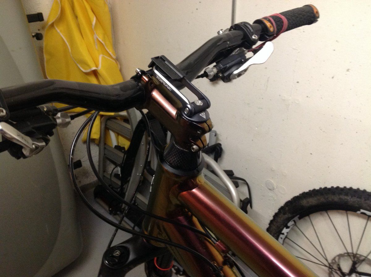

Ist die TopPeak Halterung stabil genug, damit auch ein Garmin Wackelfrei befestigt werden könnte?
Die Halterung ist nicht aus Kunststoff sondern aus stabile Aluminium. Daher denke ich schon! Ob das garmin dort zu befestigen ist weis ich nicht? Wenn du Bilder oder Angaben brauchst meld dich. Denke mit ein paar Veränderungen müsset es möglich sein.
Wäre nett, wenn Du die Abmessungen des Ausschnittes und die Breite der Stege nachmessen könntest.
Vielleicht kann man den Lenkerhalter des Garmins recht einfach integrieren.
Du hast einen Syntace Vorbau, oder? Dann passt die A-Head Kappe von Toppeak an einem Flatforce?
Danke im Voraus

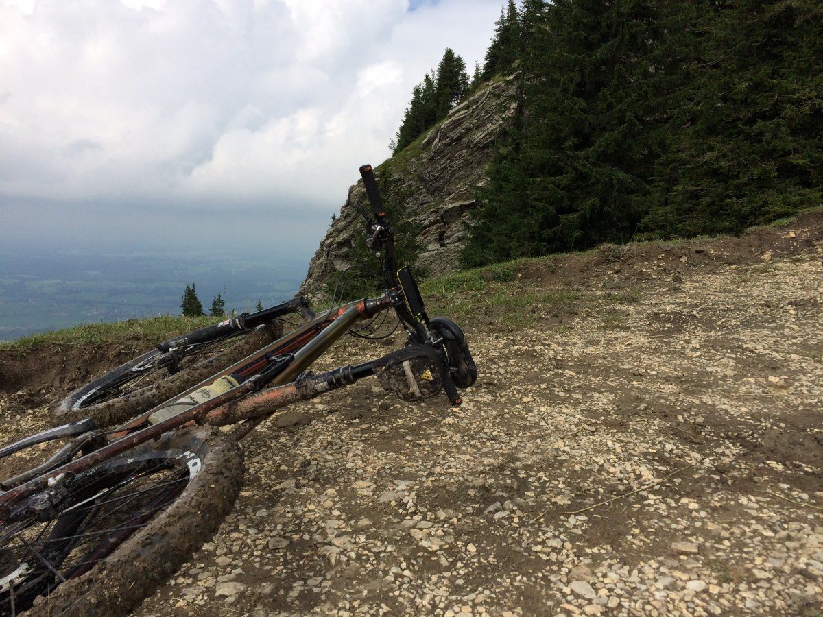

Die Abfahrt hinter der ... war sehr verblockt und die Sattelstütze bewies ihre Qualität. Doch die Sicht wurde immer weniger und Nebel verschluckte das tolle Panorama.

Die 10 km Abfahrt? Wir sind gestern den Säuling umfahren, muss man mal gemacht haben. Wollen je nach Wetterlage aber auch noch nach Hinterglem die neue Strecke fahren. So Schluss, muss endlich mal die Kette schmieren und den Tag planen...
Ein Trail an der ... . Leider ist der Maria Trost Trail für uns Biker gesperrt. :heul:Aber da gibt es ja noch den ...
Mit top Aussicht.
Aber die Beste Tour war die um den Säuling. Aus einer Zeitschrift ...
Am besten war das Trailstück an der Felswand, für Fotos jedoch keine Zeit gehabt, erst wieder später.
