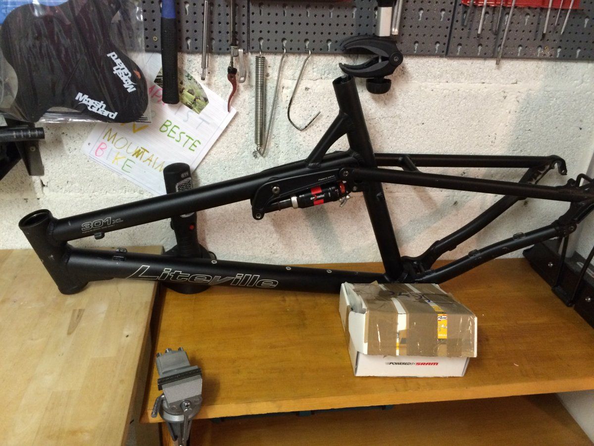

Es fehlt mir immer noch das Innenlager und die Zeit mal länger im Keller verschwinden zu können! :heul:
Ich hoffe, dass es kommende Woche mal bei mir eintrudelt und ich dann einen langen Bastelabend machen kann. Es gibt ja noch viel zu tun: Bremsen montieren und entlüften (Kolbendeckel und Ausgleichsbehälter-Deckel bekamen ja auch Farbe), Innenlager, Kefü, Kurbel, Kassette, Kette montieren, alles einstellen, Sattelstütze "verkabeln" und die abschliessende Feinjustage!
Also bleibt mir nur übrig Geduld zu üben...
