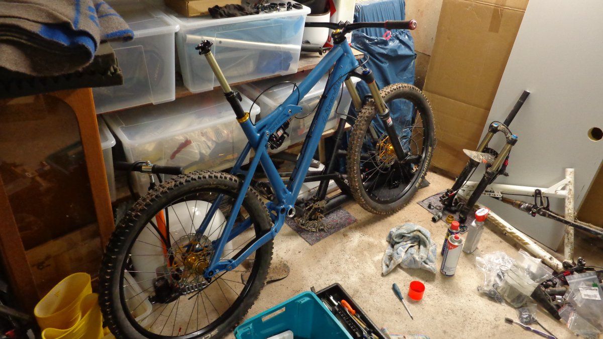

So, gerade im Keller 20 Minuten zusammen gesteckt, was zusammen gehört! :D
Darf ich vorstellen, meine neues: ... Bild ist nur aus der Hüfte geschossen, aber man sieht was es sein soll.
Dann geht es jetzt richtig los! Freu freu

Top! Ich kenne das, habs noch schlimmer! Meines hab ich bei uns in der Küche aufgebaut auf gleich engem Raum!
Ein Glück ist meine Frau sehr cool bei diesen Sachen.
Also die Farbe ist einfach nur genial - würd ich auch sofort nehmen, nur die Rockerarme würde ich schwarz lassen - ganz großes Kino, RESPEKT.
