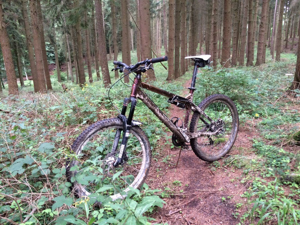

Heute schöne Ausfahrt mit dem mk3. Der Breite Lenker macht Spaß und der Mud Guard sogt für schrammenfreis fahren.
@dogdaysunrise
Ich glaube das das immer meine Nummer eins bleibt und alle anderen Bikes von mir überleben wird.;)
