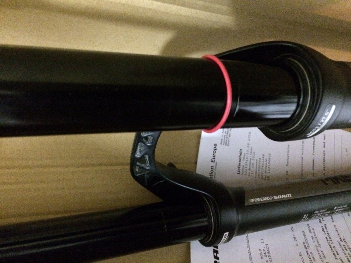

Mmh Norman, dass wäre damit vielleicht nicht passiert:
... hat sich schon mehrfach bewährt! :daumen:
Gruß...
Sekundenkleber hält und verschliesst den Kratzer, kann ich so bestätigen, aber vorsichtig mit Nassschleifpapier schleifen!

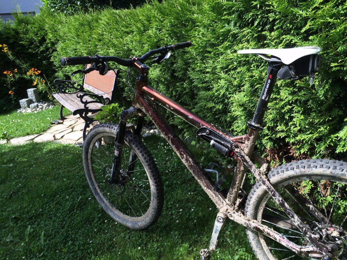

So mal wieder was neues am Mk3 L.
Hatte ich mich doch an den schönen breiten Lenker vom mk12 gewöhnt musste auch dort einer dran.
Apropo Mk12! Das wird noch eine 2-3 Wöchige Pause einlegen müssen, da ich es auf mein Fahrergewicht abstimme
( hier nochmal danke an @Relaxo für die Gratis Dämpferringe:daumen:)
, zudem erhoffe ich mir mit dem Vario Spin auf 66,5 Lenkwinkel ein agileres Fahrverhalten.
Werde berichten und Fotos zeigen was auch den Hinterbau angeht mit xKing und MK im Vorderen und Hinteren Loch.
Solange heißt es Mk3 fahren:D bis das der Tod uns scheidet...:i2:

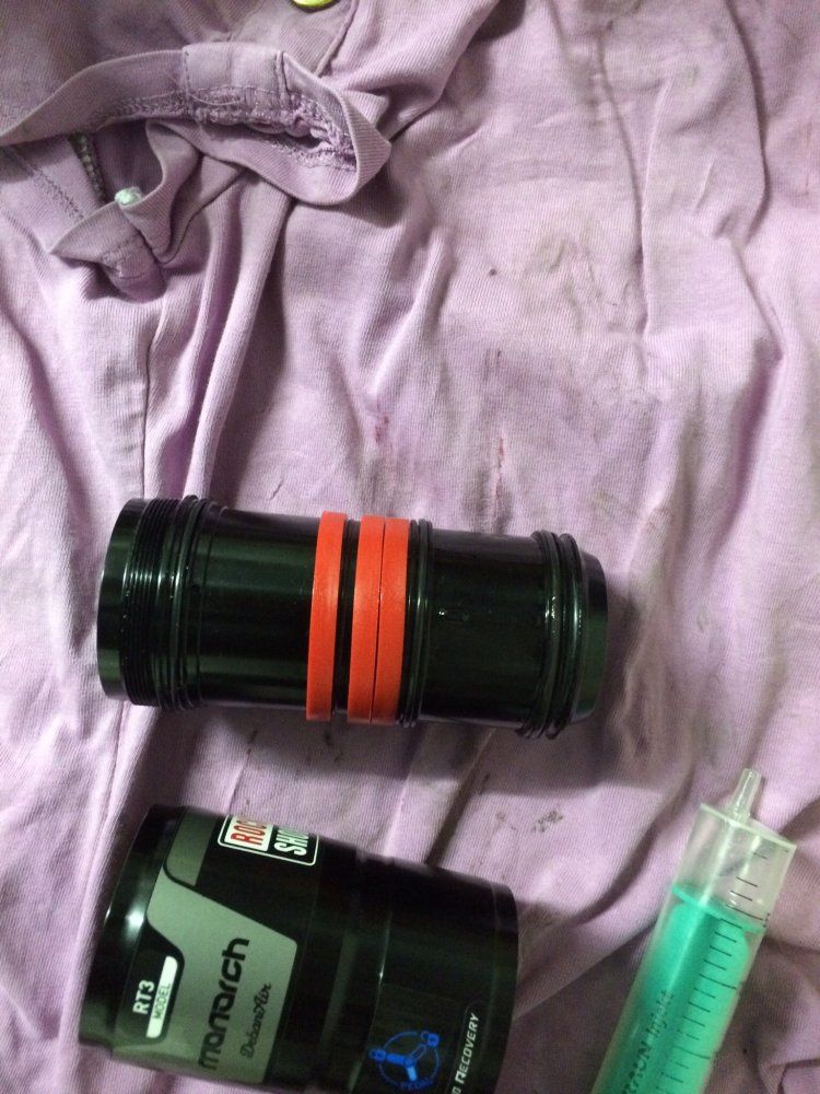

Wie funktioniert das? Was ist das am Lenker? Wie, Wieso, Warum, Wann, Wo?:D
Beim Dämpfer und der Gabel werden die Luftkammer verkleinert. Am Lenker ist nur Firlefanz damit es nich so rumbummelt, da ich die Gabel ja zum 2 mal zu sram schicken muss. Der Dämpferaufdruck fehl nämlich jetzt.

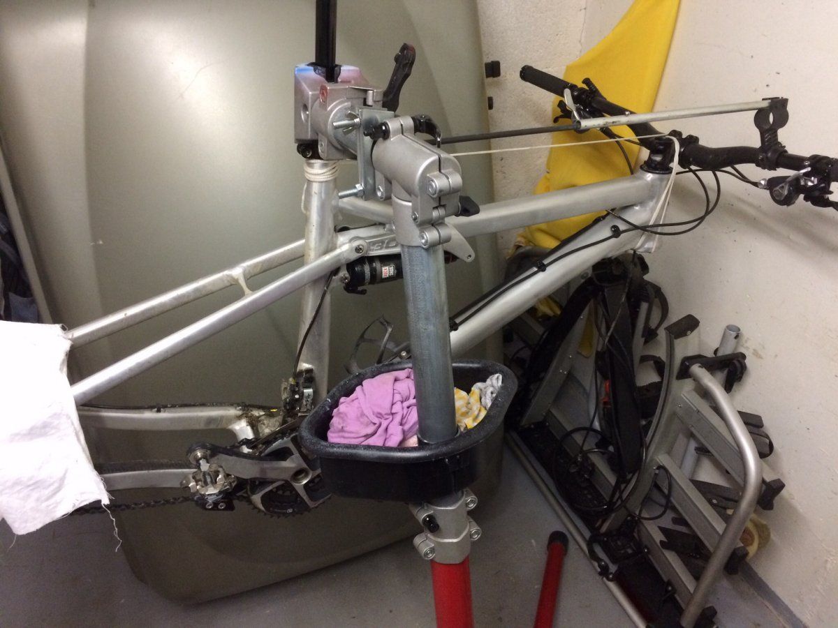

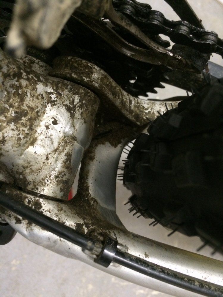

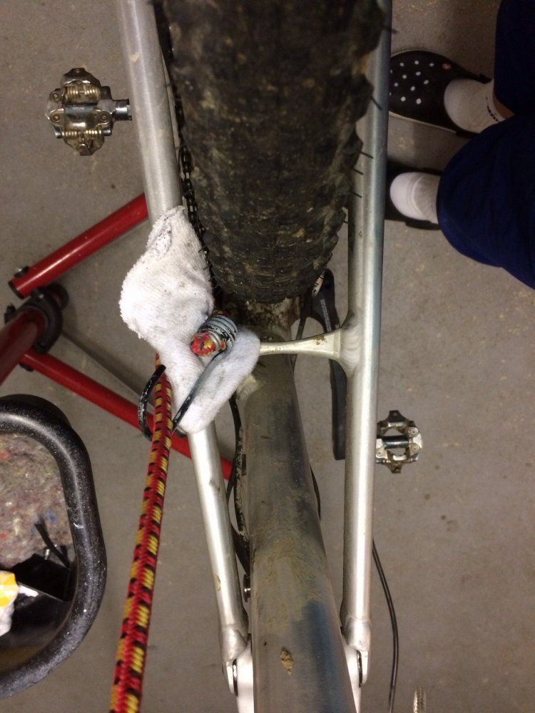

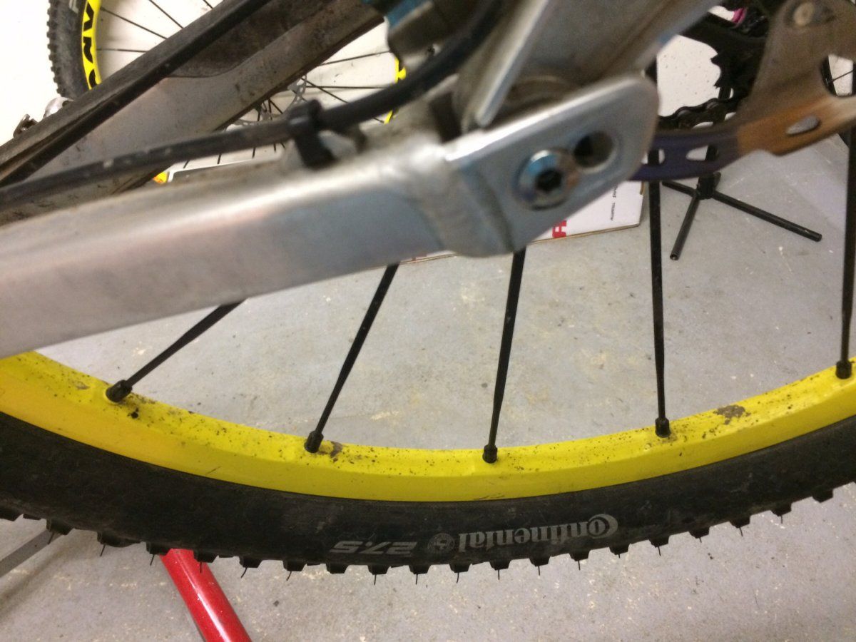

So mal was neues zum Thema mk12 XL mit 27,5"
und Hinterbau nach vorne gesetzt.
Hier mit x-King 2,2

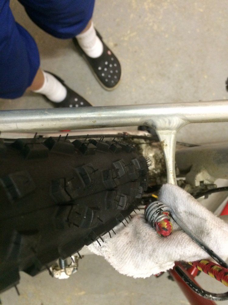

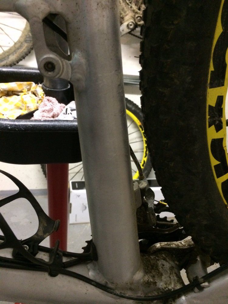

Der Mountain King 2,4 passt ebenfalls, zwar ist es gerade frisch montiert und dehnt sich noch etwas, sollte dann aber auch kein Problem sein da noch überall auch eingefedert 3-4 mm Platz ist.
Lediglich etwas Schutzfolien an die untere Querstrebe, werden aber erst mal schauen wie es sich fährt ( Tretlager Höhe und so). Leider ist die Gabel noch nicht da, werde dann berichten, auch was der Dämpferumbau auf mein Gewicht und der steilere Lenkwinkel gebracht haben.
Jetzt aber erstmal essen.
