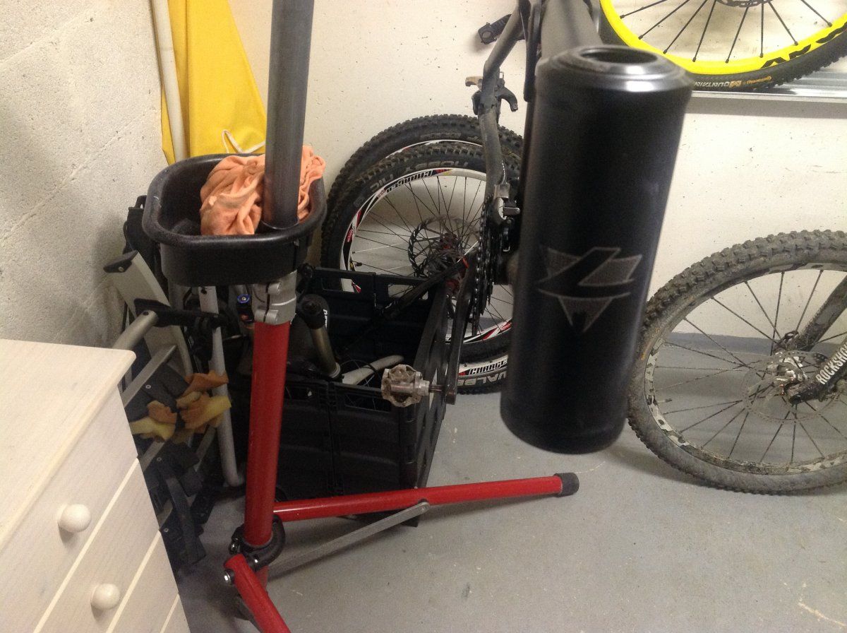

Nun geht's los, der mk3 Rahmen wird komplett restauriert. Neue Lager, neue Farbe und...
Es wird nur stockend weitergehen da ich im Moment durch Karneval ebenfalls eingespannt bin.

Jetzt habe ich sie, die Großbaustelle...:mad::aufreg:
Hinterbaulager hat auf der linken Seite schon am Rahmen geschliffen.
Aber dann das noch...
Die Mutter Bomben fest und der innere Imbus rund...:heul::heul::heul:
Also den Mutterkopf abgebohrt.
Nun hoffe ich bei LV das Inlay noch als Ersatz zu bekommen. Muttern habe ich noch, doch leider nicht den Einsatz.
Zwar habe ich notfalls noch den Hinterbau von Mk1! Aber, man höre und staune, dort sind an dieser Stelle Rillenlager mit Dichtscheiben und O-Ringen verbaut. Wäre also wenn nur Option B da sie nicht gerade ideal für Matsch und regen Fahrten sind. Sprich sie müssen öfter mal geschmiert werden.
Also ist erstmal warten angesagt...:rolleyes:
